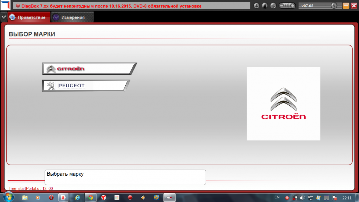

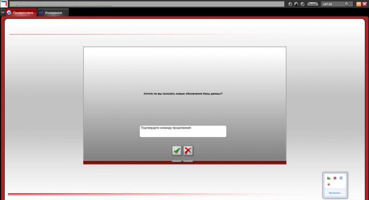

post-14606-0-27947400-1442518082_thumb.pнарод подскажите чета диагбокс стал выдавать сообщение красным тестом в левом верхнем углу: диагбокс будет не пригоден после 10.16.2015 (скрин приложил). у меня диагбокс верси 7.02, не обновлялся что бы траблов не было. че как?
Могу предположить следующее; после 16 октября, Вам придется запустить генератор и по новому активировать прогу (надеюсь Вы им активировали) в худшем варианте, каждый раз перед запуском менять время на компе. Лицензия на прогу продается на год.
Ни че не активировал. Ставил диагбокс с диска который прислал китаец. ЛИЦЕНЗИЕЙ и не пахнет. Может я не замечал раньше это сообщение, но вроде не было.
Ну вот, рассуждаете о каких то фул(ах), а такое пишите.
Конечно, о какой лицензии речь в пиратских программах. Потому на диске обычно имеется генератор ключей для активации программы, вещь нужная, поскольку активация может потребоваться после обновления да и так иногда слетает. У Вас похоже упрощенный вариант, активатор зашит в прогу, потому Вы ничего не активировали. Но, настоящие проги имеют лицензию на год, год истекает, продляй конечно не бесплатно. Поэтому думаю, есть два варианта развития событий; прога потребует активацию и Вы просто (не забыв очистить регистр) переустановите ее с того же диска, скачаете другую прогу и активируете ее с помощью генератора.
А по поводу повезет, я имел ввиду качество сборки, а не версию. Меня В вполне устраивает.
P.S. Мое предположение основано на прежнем использовании программы "Schematigue", тоже конечно кряканой, ключ активации у нее 2008 года, вот и приходилось все время переводить часы на компе, пока не скачал добитую до вечности.

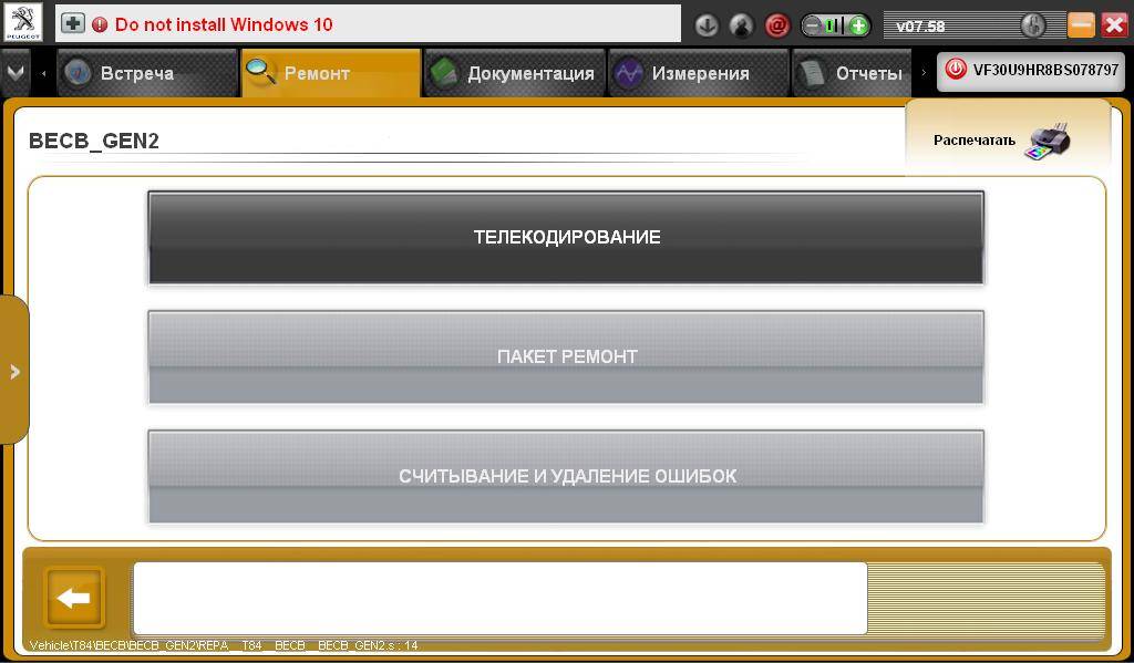

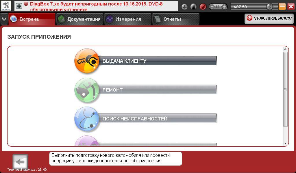

точно такая же надпись выскочила сегодня. ДБ 7.58 ставил отсюда:  http://autoprogs.ru/diagnostika-peugeot-citroen-remont-elektroniki-165/ustanovka-nastroika-diagbox-instrukcii-obmen-opytom-607/
 Единственное,в автозагрузке было отключил все что касалось диагбокса,а сегодня включить забыл и запустил прогу...  Потом автозагрузку поправил,но надпись не пропала...
Авто запуск самого диагбокса? Или в настройках диагбокса автообновление(Диагбокс же вроде по запросу ищет обновления в интернете )?post-14606-0-37770700-1442606208_thumb.p И еще вопрос какой референс лексии(у меня В)?
по ходу во на что нарыл - чтобы работал китайский адаптер нужно отключить автообновление адаптера (Находим файл C:\AWRoot\bin\launcher\ap.ini Изменяем значение MAJ_COM=TRUE на ---> MAJ_COM=FALSE) первоисточник http://www.auto-bk.ru/forum/topic/40159-psa-diagbox-v7/page-1
подредактирую. может быть изменение значения файла не влияет на данную проблему , а решением является файл APPDIAG.SYS из шапки темы. поставлю диагбокс и не буду менять значение файла и если появится красная надпись то сначала закину файл APPDIAG.SYS, если не поможет то буду менять значение файла руками.
снес диаг и почистил хвосты с помощью DiagBox Uninstall and Cleaner.zip взял этот зип архив в шапке темы, за что отдельная благодарность тописктартеру (в шапку плюсанул). Переустановился и красная надпись исчезла. Сори ели нафлудил и это уже обсуждалось в теме.

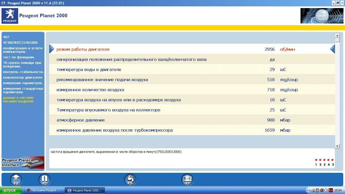

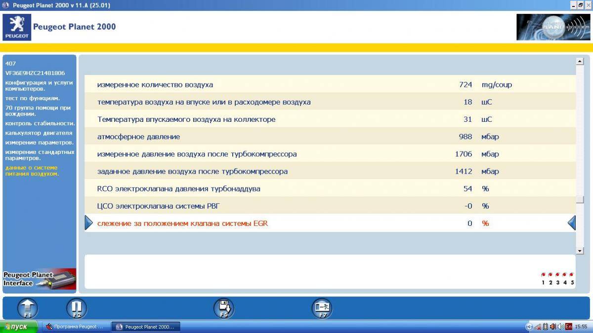

всем привет. может подскажете, из-за чего может быть увеличиться подача воздуха и передув по турбине? какие могут быть последствия? пежо 407, 1.6 HDI. прилагаю скрины: на первом двигатель работает на холостых, второй и третий скрин-при 3000об/мин.

эвк турбины, геометрия турбины.
т.е турбине конец приходит?.
p.s:сажевый НЕ удалён, клапан ЕГР заклинил в ЗАКРЫТОМ положении.
я что-то разве писал про конец? экв турбины меняем на заведомо рабочий и проверяем повторно.
ошибка по передуву вываливается? если нет - езди.
если можно-поподробнее,что за экв турбины(где находится и т.д).и можно ли ездить, с таким передувом-не ляжет ли турбина совсем?ошибки были(дословно не помню) что то типа управление какой то заслонкой слишком грубый сигнал
ЭВК он же электровакуумный клапан. Предназначен для коммутации вакуумных магистралей. Другими словами регулирует подачу вакуума на турбину. Неисправность может крыться в переломанной трубке, соскочившем шланге, механическом повреждении любого вакуумного элемента в системе. Подкинуть исправный клапан это самый быстрый способ определить, куда копать. Если подкидывание не помогло, в системе утечка вакуума.
передува от утечки на этом моторе не будет. или постоянно подается больше вакуума чем надо, или проблемы с геометрией турбины. можно еще попробовть штоком отрегулировать ход, чтобы избавится от передува.
и  ЕЩЕ РАЗ спрашиваю. ошибка по ПЕРЕДУВУ была? По передуву турбины, а не "управление какой то заслонкой слишком грубый сигнал"
Если нет - катайся и решай свои другие проблемы, очередь турбины настанет попозже.
по передуву ошибок не было

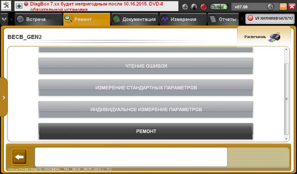

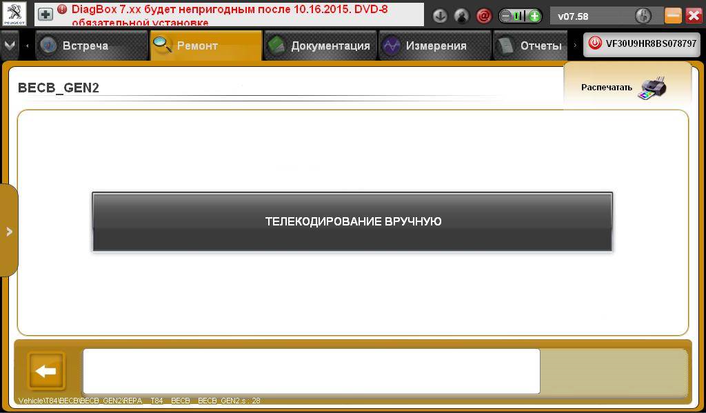

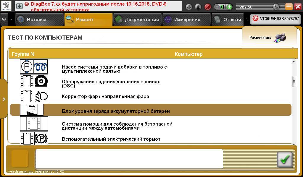

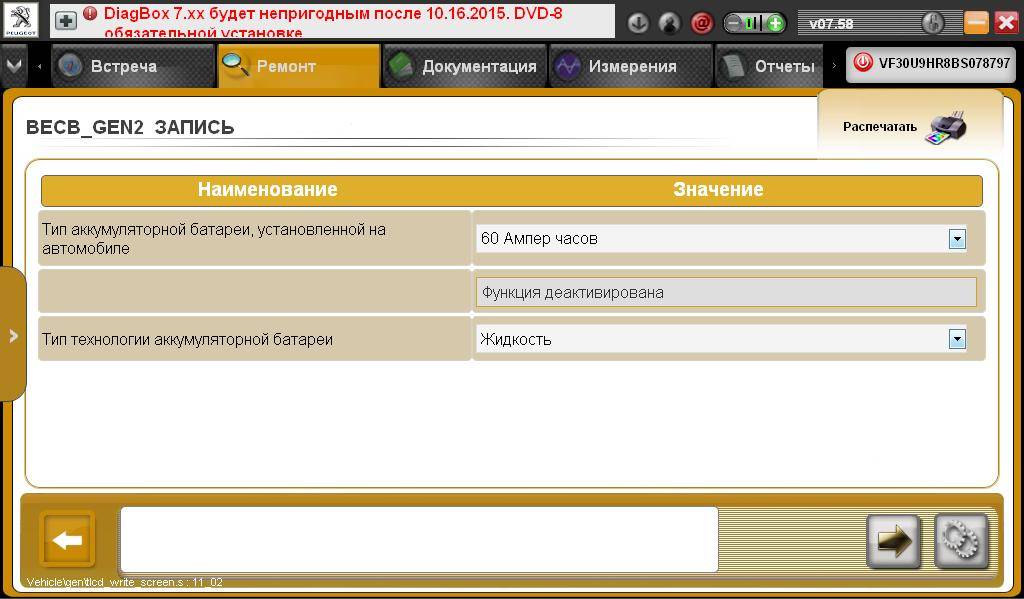

Всем здравствовать!Вопрос такой образовался... Заменил аккумулятор. Стоял 60Ah 640A ,поставил 74Ah 700A . Теперь вопрос: как правильно прописать новый аккум. Выбираю в ДБ ремонт; блок управления зарядом; тип аккума ставлю 75, нажимаю телекодировать. Пишет идет процесс телекодирования и все. Висит полтора часа. ДБ не виснет,между вкладками переключается,но выйти нельзя. Пришлось закрыть через диспетчер задач. Что я делаю не так??? И что означает "функция деактивирована" на последнем скрине? и где ее тогда активировать? Шнурок китайский,перешит с В на С.

Слетела активация в диагбоксе скорее всего. Восстановить appsys с бэкапа. Переключить диагбоксе на английский и сделать телекодировку.
