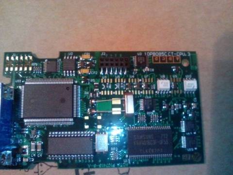

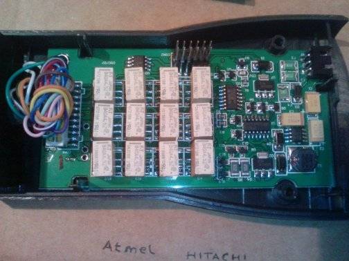

Сегодня вскрыл свой прибор и вот что увидел:  :bh:
post-45763-0-65064000-1447192109_thumb.jpost-45763-0-77560700-1447192364_thumb.j
Скажите если смысл пробовать менять ревизию с В  на С -данного прибора.
Железо не полное... может из-зо этого старые машины не могу прочесть????....
