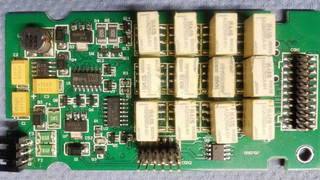

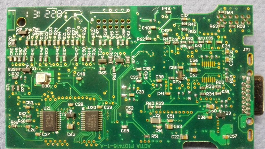

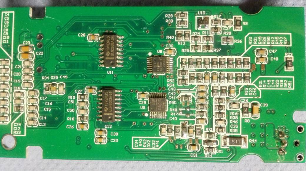

Есть желание довести свой Evolution до ума. Шапку читал, инструкции смотрел - но мой аппарат внутри не похож на тот, что в инструкции.
post-18899-0-65326300-1444426151_thumb.jpost-18899-0-66653400-1444426165_thumb.jpost-18899-0-91124900-1444426184_thumb.jpost-18899-0-21924600-1444426196_thumb.j

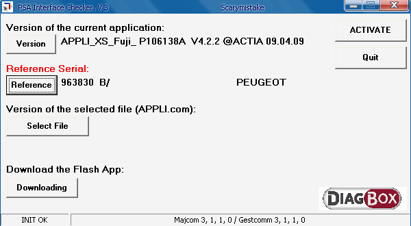

Interface Checker выдаёт следущее:
post-18899-0-27733600-1444426136_thumb.p
Есть вариант хоть как то довести это чудо до C ревизии?! Программно или физически ручками?
Паяльник в руках держать умею :)

От этого работать лучше он не будет
Ну как же не будет? Ведь и вы в своё время делали из г**на конфетку. Тут вопрос в другом - стоит ли заморачиваться на все эти танцы с паяльником и програматорами именно на этой железяке, или же гораздо резоннее будет заиметь более свежую китайскую железку и уже из неё делать "почти оригинал"?
Буду гууглить, смотреть, искать!
На данном этапе больший интерес для меня представляет сам процесс доработки железяки, а не улучшение её качеств.
Разница в том, что для вас эта приблуда просто игрушка, а для меня это рабочий инструмент.
Вам так только кажется.
Я не понимаю что вы собрались искать и читать если все что надо написано в шапке.
Читать после слов  "Инструкция по изменению ревизии прибора B на С:"
Для кого я все это писал?

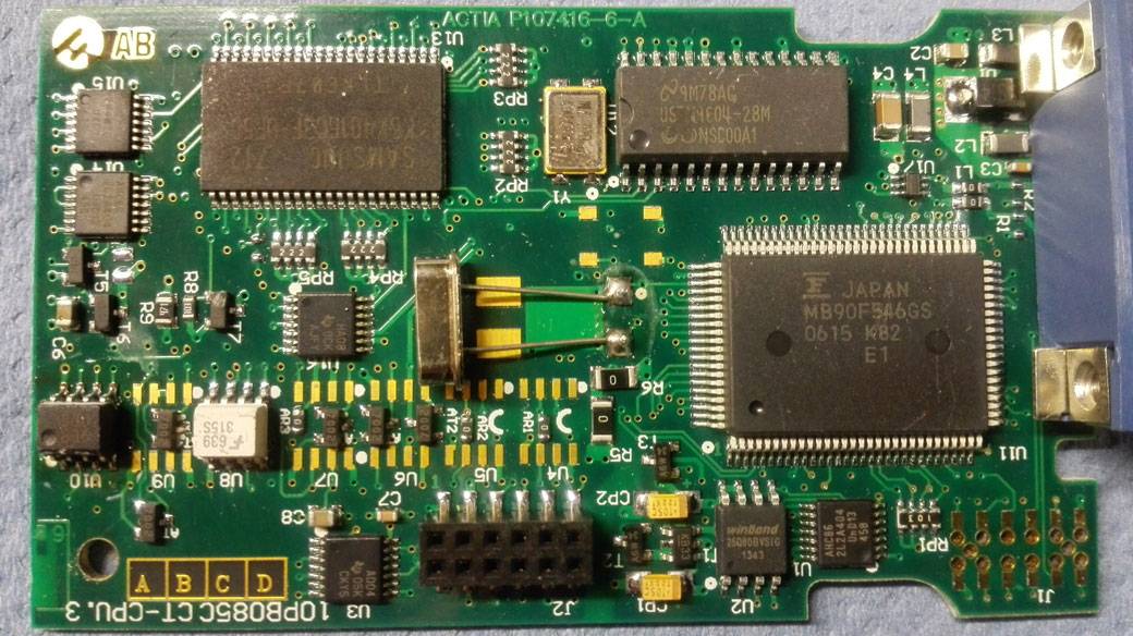

Здравствуйте. Мой сканер начал выдавать ошибку сразу при подключении
post-25168-0-52681900-1445119576_thumb.j
Пробовал сносить софт, пробовал на втором компьютере на лексии то же самое и на втором: вывод однозначный что-то со сканером. Подскажите пожалуйста как решить данную проблему.
Все драйвера установлены ровно. Своего льва не смог прочитать из-за нее. Неужели перепрошивать надо?
