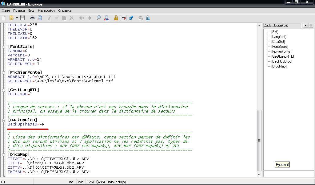

Foblas Опубликовано 9 января, 2017 Жалоба Поделиться Опубликовано 9 января, 2017 Смена языка в последних обновлениях поломана. Для смены делаем так: For DiagBox:Open the File Explorer and navigate to "C:\AWRoot\dtrd\trans\"language.ini"Open the file Language.ini and under [LANGUAGE], change "Current=en_GB" to "Current="select country on the screen" and save.For Lexia:Navigate to "C:\APP\LEXIA\EXE\" find the file "langue.ini" For PP2000:Navigate to "C:\APPLIC\LCTLEX3\", find the file "Dico.txt" Таблица с "правильными" акронимами языков В 09.01.2017 в 12:57, zag сказал: а можно как то откатиться до 7,58 ??? Показать Можно перенакатить попробовать, но у меня всегда ломалось после этого) Только полный реинсталл 100% гарантирует работу. Лучше потратить время на это, чем приделывание костылей к 83 версии После обновления форума поотваливались все закрепленные сообщения. Инфа есть, но внутри темы. Попрошу чтоб вернули как нибудь. Ссылка на комментарий Поделиться на другие сайты Поделиться
zag Опубликовано 9 января, 2017 Жалоба Поделиться Опубликовано 9 января, 2017 там шрифты, я так понял. Единственное что можно поменять: оно? Ссылка на комментарий Поделиться на другие сайты Поделиться
Foblas Опубликовано 9 января, 2017 Жалоба Поделиться Опубликовано 9 января, 2017 да. ставь енглишь Вот этот пост закрепите плиз, а не то что сейчас. Ссылка на комментарий Поделиться на другие сайты Поделиться
zag Опубликовано 9 января, 2017 Жалоба Поделиться Опубликовано 9 января, 2017 Foblas, огромное спасибо!!! Поставил = RU - лексия встретила по человечески))) Пойду пробовать подключиться Ссылка на комментарий Поделиться на другие сайты Поделиться
Foblas Опубликовано 9 января, 2017 Жалоба Поделиться Опубликовано 9 января, 2017 Хм. А у меня крякозяблы) Ссылка на комментарий Поделиться на другие сайты Поделиться
zag Опубликовано 9 января, 2017 Жалоба Поделиться Опубликовано 9 января, 2017 я поменял, сохранил и перезагрузил) может перезагрузка помогла?.. Но к ситру еще не подключал. Ссылка на комментарий Поделиться на другие сайты Поделиться
zag Опубликовано 9 января, 2017 Жалоба Поделиться Опубликовано 9 января, 2017 подключил - все на русском Так что способ работает!!! А где кнопка редактирования? Дописал бы в предыдущем... Ссылка на комментарий Поделиться на другие сайты Поделиться
