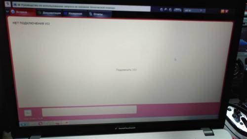

russovaleksey Опубликовано 21 января, 2018 Жалоба Поделиться Опубликовано 21 января, 2018 Спасибо за отклики, проблему эту решил, но появилась другая. Запускаю DB , пишет "нет подключения vci" - подключить vci. Ссылка на комментарий Поделиться на другие сайты Поделиться
Димыч. Опубликовано 21 января, 2018 Жалоба Поделиться Опубликовано 21 января, 2018 Передёргивать USB разъём надо. Ссылка на комментарий Поделиться на другие сайты Поделиться
russovaleksey Опубликовано 21 января, 2018 Жалоба Поделиться Опубликовано 21 января, 2018 Пробовал- ноль эмоций Ссылка на комментарий Поделиться на другие сайты Поделиться
патроль Опубликовано 21 января, 2018 Жалоба Поделиться Опубликовано 21 января, 2018 19 минут назад, russovaleksey сказал: подключить vci Это программный продукт и никакое передергивание не поможет. Я так понял (по скрину) ставил на 7-ку и наверняка кряканую. Надеюсь 32битная? Жди подсказки крутых Foblas(а), Citrin(а) и других. Полистай эту тему сам и шапку прочти внимательно. может и ответ где найдешь. Ссылка на комментарий Поделиться на другие сайты Поделиться
russovaleksey Опубликовано 21 января, 2018 Жалоба Поделиться Опубликовано 21 января, 2018 Win 7 32bit кряканая, да Ссылка на комментарий Поделиться на другие сайты Поделиться
Foblas Опубликовано 22 января, 2018 Жалоба Поделиться Опубликовано 22 января, 2018 подключить vci - значит diagbox не видит адаптера. Что в диспетчере устройств? сделай скриншот и покажи. Ссылка на комментарий Поделиться на другие сайты Поделиться
