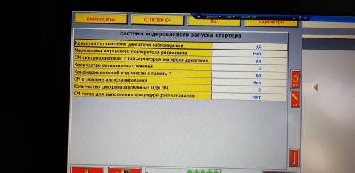

алексей 2112-ВН7 Опубликовано 14 марта, 2018 Жалоба Поделиться Опубликовано 14 марта, 2018 Я так понимаю что ключ видит если да Спасибо, понял Ссылка на комментарий Поделиться на другие сайты Поделиться
Foblas Опубликовано 14 марта, 2018 Жалоба Поделиться Опубликовано 14 марта, 2018 Похоже что нет. Ссылка на комментарий Поделиться на другие сайты Поделиться
алексей 2112-ВН7 Опубликовано 14 марта, 2018 Жалоба Поделиться Опубликовано 14 марта, 2018 1 минуту назад, Foblas сказал: Похоже что нет. Это потому что 2й параметр пишет "нет"? Ссылка на комментарий Поделиться на другие сайты Поделиться
Foblas Опубликовано 14 марта, 2018 Жалоба Поделиться Опубликовано 14 марта, 2018 Пока вы нормально не опишите проблему, предысторию этой проблемы и о какой именно машине идёт речь, будете получать односложные ответы. Да Ссылка на комментарий Поделиться на другие сайты Поделиться
алексей 2112-ВН7 Опубликовано 14 марта, 2018 Жалоба Поделиться Опубликовано 14 марта, 2018 12 минут назад, Foblas сказал: Пока вы нормально не опишите проблему, предысторию этой проблемы и о какой именно машине идёт речь, будете получать односложные ответы. Да Ситуация в том что не поступает топливо, машина не заводится 1.6hdi 2006г. До этого накрылся тнвд. После замены не заводится. Свозил на стенд, сказали что тнвд и регулятор рабочие. Но топливо все равно не поступает после тнвд. Просто аккумулятор и бси в это время 1000 раз снимали. Вот я и скланяюсь к проблеме с ключём Ссылка на комментарий Поделиться на другие сайты Поделиться

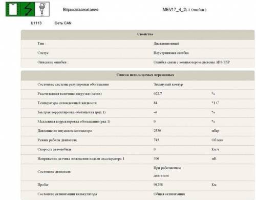

Hibina Опубликовано 16 марта, 2018 Жалоба Поделиться Опубликовано 16 марта, 2018 Здравствуйте, уважаемые форумчане! Прошу помощи и совета.В ДиагБоксе при считывании ошибок выскакивает U1113. Ее стерли, но после тестовой поездки она снова висит. В обычной жизни себя вообще никак не проявляет и ничего не беспокоит: чек после запуска гаснет и не появляется более, комп. авто не ругается, ABS и ESP работает. Судя по описанию самой ошибки — нет связи с блоком абс. Непонятно почему она висит в разделе впрыск\зажигание и при ее наличии все работает нормально. Авто Пежо 308,1,6 120л\с, 2011, АКПП.Может кто-то сталкивался или просто имеет какие-нибудь предположения по этому поводу. Ссылка на комментарий Поделиться на другие сайты Поделиться
Димыч. Опубликовано 16 марта, 2018 Жалоба Поделиться Опубликовано 16 марта, 2018 @Hibina скорее всего, недочёт в софте (прошивке). Hibina 1 Ссылка на комментарий Поделиться на другие сайты Поделиться
