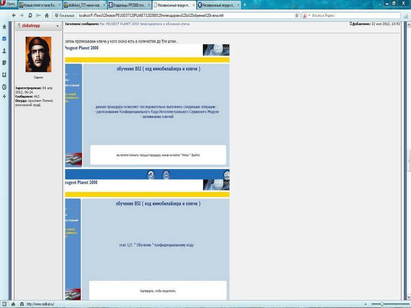

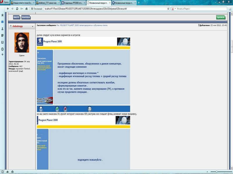

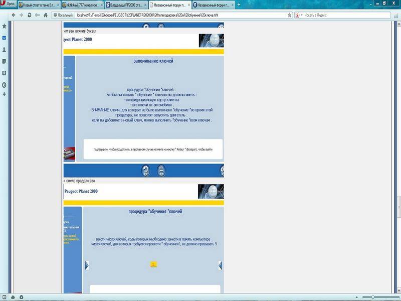

rikitikitavi_777 Опубликовано 13 января, 2013 Жалоба Поделиться Опубликовано 13 января, 2013 Хотел попробовать сам, через PP2000, провести синхронизацию ключа и иммобилайзера, а то после снятия аккумулятора машина Пежо 307 не заводится, не могу найти где это уже обсуждалось. Если кому не сложно то подробно рассказать что там и как нужно делать... Ссылка на комментарий Поделиться на другие сайты Поделиться
linkevich_oleg Опубликовано 13 января, 2013 Жалоба Поделиться Опубликовано 13 января, 2013 (изменено) rikitikitavi_777 попробуй тут: file://localhost/F:/Пежо%20новое/PEUGEOT%20PLANET%202000%20телекодировка%20и%20обучение%20ключа.mht file://localhost/F:/Авто%20Пежо%20407/Ключи/Ключ%20Peugeot%20407%20-%20Пежо-Клуб%20Беларусь.mht Изменено 13 января, 2013 пользователем linkevich_oleg Ссылка на комментарий Поделиться на другие сайты Поделиться
rikitikitavi_777 Опубликовано 13 января, 2013 Жалоба Поделиться Опубликовано 13 января, 2013 я не очень понял что это))) как мне это просмотреть??? Ссылка на комментарий Поделиться на другие сайты Поделиться
linkevich_oleg Опубликовано 13 января, 2013 Жалоба Поделиться Опубликовано 13 января, 2013 копируешь ссылку, вставляешь в строку и энтер Ссылка на комментарий Поделиться на другие сайты Поделиться
rikitikitavi_777 Опубликовано 13 января, 2013 Жалоба Поделиться Опубликовано 13 января, 2013 (изменено) Не открывает, пишет веб страница не найдена... Изменено 13 января, 2013 пользователем rikitikitavi_777 Ссылка на комментарий Поделиться на другие сайты Поделиться
linkevich_oleg Опубликовано 13 января, 2013 Жалоба Поделиться Опубликовано 13 января, 2013 (изменено) Сайт пыжеводы россии http://пыжеводы.рф/forum/ находишь тему "PEUGEOT PLANET 2000 телекодировка и обучение ключа", для более простого поиска 1.Список форумов » 2. Техника и эксплуатация 3. PEUGEOT PLANET 2000 устроиство и эксплуатация Все. Изменено 13 января, 2013 пользователем linkevich_oleg Ссылка на комментарий Поделиться на другие сайты Поделиться

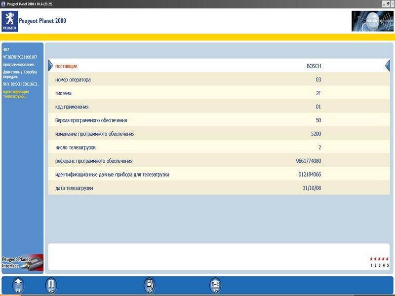

Alligator_by Опубликовано 14 января, 2013 Жалоба Поделиться Опубликовано 14 января, 2013 Подскажите, как работается с ПП2000 на нетбуках? Не сильно будет тормозить, если параметры будут проц 1,6МГц, 1 Гб DDR? Или нужно что-то помощнее? Ссылка на комментарий Поделиться на другие сайты Поделиться
ТотСамыйПарень Опубликовано 14 января, 2013 Жалоба Поделиться Опубликовано 14 января, 2013 Подскажите, как работается с ПП2000 на нетбуках? Не сильно будет тормозить, если параметры будут проц 1,6МГц, 1 Гб DDR? Или нужно что-то помощнее?1,6 MGz or 1.6.Ghz? В общем пойдет нормально... Ссылка на комментарий Поделиться на другие сайты Поделиться
linkevich_oleg Опубликовано 14 января, 2013 Жалоба Поделиться Опубликовано 14 января, 2013 экран не менее 14, в противном случае весь интерфейс будет не помещаться, придется двигать Ссылка на комментарий Поделиться на другие сайты Поделиться
Alligator_by Опубликовано 14 января, 2013 Жалоба Поделиться Опубликовано 14 января, 2013 14" - это уже ноутбук, а хочется именно поменьше. Рассматриваю 10 дюймовые. Как на них картинка будет? Сильно двигать нужно?ps SPK, ну мы поняли друг друга))) Ссылка на комментарий Поделиться на другие сайты Поделиться
linkevich_oleg Опубликовано 14 января, 2013 Жалоба Поделиться Опубликовано 14 января, 2013 (изменено) Кто подскажет, дате телезагрузки - это перепрошивали блок управления работой двигателя, авто конец 2004 года, брал с удаленным ФАПом, авто в РБ с апреля 2011 г. Тогда непонятно, как удалялся ФАП програмно здесь, т.е. в РБ, общее количество телезагрузок 2 Изменено 14 января, 2013 пользователем linkevich_oleg Ссылка на комментарий Поделиться на другие сайты Поделиться
Модератор Citrin Опубликовано 14 января, 2013 Модератор Жалоба Поделиться Опубликовано 14 января, 2013 Телезагрузка-это полная перепрошивка флеши в блоке новой версией ПО при помощи диагностического сканера. А при удалении ФАПа редактируется существующая версия. Ссылка на комментарий Поделиться на другие сайты Поделиться

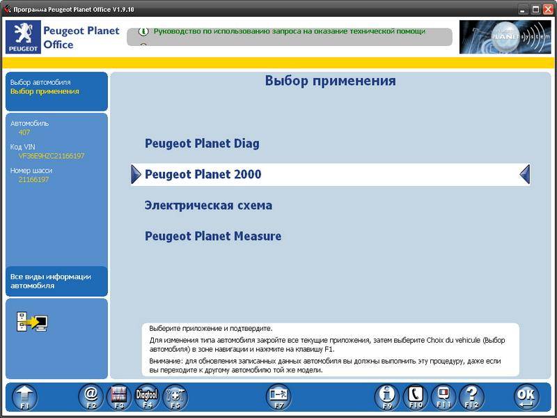

Alligator_by Опубликовано 16 января, 2013 Жалоба Поделиться Опубликовано 16 января, 2013 ну вот обзавелся я адаптером... Установил ПП2000 (вроде все нормально стало, активация прошла успешно), адаптер определяется ноутбуком(только вот не понял, на него нужно устанавливать какие драйвера отдельно или все само в ходе установки устанавливается?) Включаю адаптер в ноут, втыкаю разъем адаптера в машину, включаю зажигание, запускаю пежопланет, выбираю 406, потом 406R, потом просит ввести VIN, запускаю пежодиаг. А оно не запускается, пишет что "Приложение невозможно запустить". В чем может быть проблема? Что я делаю не так? PS когда подключаю адаптер к ноуту, сразу загорается зеленая, горит где-то секунду-две, потом моргает три раза и горит постоянно. Ссылка на комментарий Поделиться на другие сайты Поделиться
Модератор Citrin Опубликовано 16 января, 2013 Модератор Жалоба Поделиться Опубликовано 16 января, 2013 а что, кроме диага там больше выбрать нечего? Ссылка на комментарий Поделиться на другие сайты Поделиться
Alligator_by Опубликовано 16 января, 2013 Жалоба Поделиться Опубликовано 16 января, 2013 там вроде четыре штуки на выбор -диаг (пишет приложение невозможно запустить) -пежопланет (здесь про версию программы) -не помню))(вроде со схемами что-то) -пежо меасуре (а здесь осцилографы, тоже не запускается) Ссылка на комментарий Поделиться на другие сайты Поделиться
РоманЯ Опубликовано 16 января, 2013 Жалоба Поделиться Опубликовано 16 января, 2013 ПежоПланет выбирай. Ссылка на комментарий Поделиться на другие сайты Поделиться
Alligator_by Опубликовано 17 января, 2013 Жалоба Поделиться Опубликовано 17 января, 2013 Выбирал, там прописаны версия, данные которые вводил при активации, а также есть пустые строки в которые нужно ввести адрес, город...Может прога не совсем активировалась? Ссылка на комментарий Поделиться на другие сайты Поделиться
linkevich_oleg Опубликовано 17 января, 2013 Жалоба Поделиться Опубликовано 17 января, 2013 Выбирал, там прописаны версия, данные которые вводил при активации, а также есть пустые строки в которые нужно ввести адрес, город...Может прога не совсем активировалась? Я вводил туда, без разницы, любое, что в голову придет. Обновляться все равно ты не сможешь через инет, поэтому это не принципиально. Ссылка на комментарий Поделиться на другие сайты Поделиться
