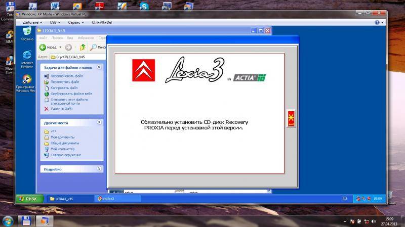

andi. Опубликовано 27 апреля, 2013 Жалоба Поделиться Опубликовано 27 апреля, 2013 Помогите, не ставится Lexia V45. Раньше такого не просила, что делать? Ссылка на комментарий Поделиться на другие сайты Поделиться
chub Опубликовано 27 апреля, 2013 Жалоба Поделиться Опубликовано 27 апреля, 2013 после переустановки винды? Ссылка на комментарий Поделиться на другие сайты Поделиться
andi. Опубликовано 27 апреля, 2013 Жалоба Поделиться Опубликовано 27 апреля, 2013 Да. И как с этим бороться. Ссылка на комментарий Поделиться на другие сайты Поделиться
Joker. Опубликовано 27 апреля, 2013 Жалоба Поделиться Опубликовано 27 апреля, 2013 реестр чистить Ссылка на комментарий Поделиться на другие сайты Поделиться

andi. Опубликовано 27 апреля, 2013 Жалоба Поделиться Опубликовано 27 апреля, 2013 реестр чиститьЧто в реестре чистить? Прога стояла на XP Mode, снеслась вместе с Виндой. Ссылка на комментарий Поделиться на другие сайты Поделиться
andi. Опубликовано 27 апреля, 2013 Жалоба Поделиться Опубликовано 27 апреля, 2013 Пробовал чистить реестр, результат нулевой. Ссылка на комментарий Поделиться на другие сайты Поделиться

andi. Опубликовано 27 апреля, 2013 Жалоба Поделиться Опубликовано 27 апреля, 2013 (изменено) 7 ступенчатая очистка диска, либо недельку комп помучать. Всем спасибо. Ничего не нужно чистить или мучать, Нужно было нулевой файл создать правильно, или как говорится читай букварь. Изменено 27 апреля, 2013 пользователем andi. Ссылка на комментарий Поделиться на другие сайты Поделиться
