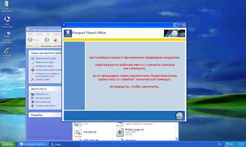

chervony Опубликовано 25 октября, 2013 Жалоба Поделиться Опубликовано 25 октября, 2013 Ошибка в самом начале установки Ссылка на комментарий Поделиться на другие сайты Поделиться
KAM Опубликовано 25 октября, 2013 Жалоба Поделиться Опубликовано 25 октября, 2013 А не пробовали ставить не в Documents and Settings, а в другую папку? Ссылка на комментарий Поделиться на другие сайты Поделиться
chervony Опубликовано 25 октября, 2013 Жалоба Поделиться Опубликовано 25 октября, 2013 у меня только один диск С. Когда устанавливаешь он не спрашивает в какую папку ставить. Только диск Ссылка на комментарий Поделиться на другие сайты Поделиться
Popesych Опубликовано 25 октября, 2013 Жалоба Поделиться Опубликовано 25 октября, 2013 Места на виртуальном диске хватает? Что-то такое и у мя было.... и что-то с размером виртуального диска Ссылка на комментарий Поделиться на другие сайты Поделиться
chervony Опубликовано 25 октября, 2013 Жалоба Поделиться Опубликовано 25 октября, 2013 Диск 15GB Винда 4 Свободное место есть Ссылка на комментарий Поделиться на другие сайты Поделиться
chervony Опубликовано 25 октября, 2013 Жалоба Поделиться Опубликовано 25 октября, 2013 Ну какие мысли у кого Ссылка на комментарий Поделиться на другие сайты Поделиться
werenia Опубликовано 25 октября, 2013 Жалоба Поделиться Опубликовано 25 октября, 2013 Ну какие мысли у когоУ меня была похожая проблема при установке РР2000 на виртуальную ХР, когда пытался установить РР2000 с флешки или с компа, пробовал несколько раз. Только с двд диска стала нормально. Ссылка на комментарий Поделиться на другие сайты Поделиться

chervony Опубликовано 25 октября, 2013 Жалоба Поделиться Опубликовано 25 октября, 2013 Ну какие мысли у когоУ меня была похожая проблема при установке РР2000 на виртуальную ХР, когда пытался установить РР2000 с флешки или с компа, пробовал несколько раз. Только с двд диска стала нормально. Спасибо. Проблема решилась. Ссылка на комментарий Поделиться на другие сайты Поделиться

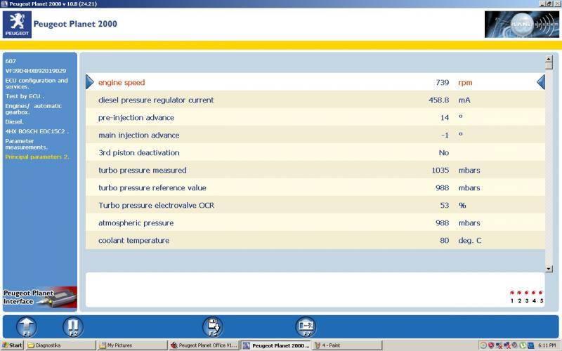

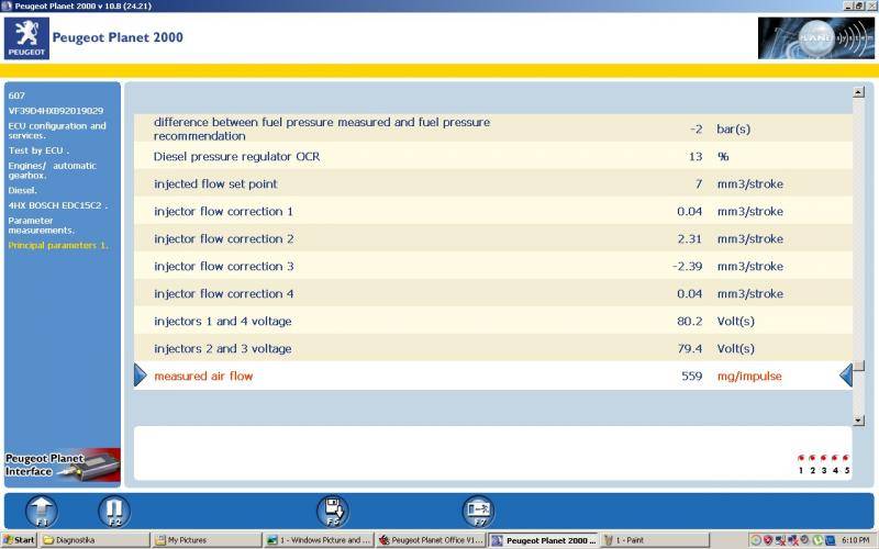

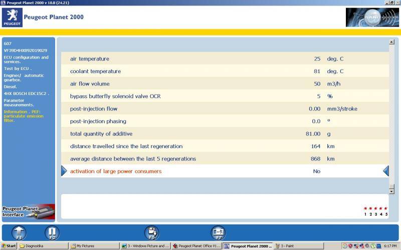

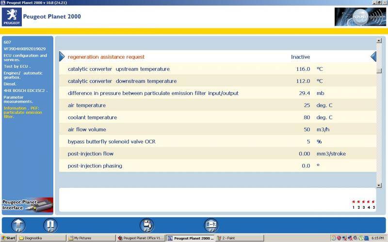

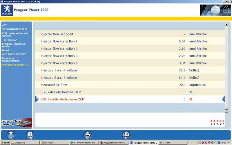

Creator Опубликовано 27 октября, 2013 Жалоба Поделиться Опубликовано 27 октября, 2013 (изменено) Помогите разобратся что не так? Как я понимаю Фап и ЕГР компом неубраны? И неужели форсункам капец? Изменено 27 октября, 2013 пользователем Creator Ссылка на комментарий Поделиться на другие сайты Поделиться
Popesych Опубликовано 27 октября, 2013 Жалоба Поделиться Опубликовано 27 октября, 2013 да ничего криминального из увиденного а что заболело? чего полезли компом? Ссылка на комментарий Поделиться на другие сайты Поделиться

auto-doctor.by Опубликовано 28 октября, 2013 Жалоба Поделиться Опубликовано 28 октября, 2013 (изменено) Помогите разобратся что не так?Как я понимаю Фап и ЕГР компом неубраны?И неужели форсункам капец?Есть-ли ошибки? т.к. егр и заслонка егр 5% на холостом просто так быть не могут.Перепад давления на холостом 29мбар? если да то здесь тоже что-то не так, на нормальном сажевом должен быть 0, ну накрайняк до 10.И при этом перепаде пробег между 5 циклами более 800 км. кто-то врет или в глушаке вварена обманка.В остальном вроде ничего криминального Изменено 28 октября, 2013 пользователем auto-doctor.by Ссылка на комментарий Поделиться на другие сайты Поделиться
Creator Опубликовано 28 октября, 2013 Жалоба Поделиться Опубликовано 28 октября, 2013 Помогите разобратся что не так?Как я понимаю Фап и ЕГР компом неубраны?И неужели форсункам капец?Есть-ли ошибки? т.к. егр и заслонка егр 5% на холостом просто так быть не могут.Перепад давления на холостом 29мбар? если да то здесь тоже что-то не так, на нормальном сажевом должен быть 0, ну накрайняк до 10.И при этом перепаде пробег между 5 циклами более 800 км. кто-то врет или в глушаке вварена обманка.В остальном вроде ничего криминальногоОшибок нету никаких, пусто, ну там про климат, но ето не касаеться.А из за чего егр и заслонка егр 5% ? "И при этом перепаде пробег между 5 циклами более 800 км. кто-то врет или в глушаке вварена обманка."Про ето вообще ничего непонял, ФАП я сам видел что его там нету, стоит какой то датчик за катализатором и трубка выходит в конце "бочки", типо за Фапом, на какие либо обманки не похоже. Ссылка на комментарий Поделиться на другие сайты Поделиться

auto-doctor.by Опубликовано 29 октября, 2013 Жалоба Поделиться Опубликовано 29 октября, 2013 Ошибок нету никаких, пусто, ну там про климат, но ето не касаеться.А из за чего егр и заслонка егр 5% ? "И при этом перепаде пробег между 5 циклами более 800 км. кто-то врет или в глушаке вварена обманка."Про ето вообще ничего непонял, ФАП я сам видел что его там нету, стоит какой то датчик за катализатором и трубка выходит в конце "бочки", типо за Фапом, на какие либо обманки не похоже.Какие конкретно ошибки. Если не связаны с двигателем, тогда егр удален программно.Разберите колбу и посмотрите что внутри иногда вваривают металическую обманку, ну и еще вариант фап забит и насверлили на пол банки дырочек, и еще от частых прожигов растрескалась структура.А вообще посмотрите перепад на 1500, 2000,3000,4000 об, после 4000 если сбросить газ до холостых должен за секунд 7 упасть до 0-10. Ссылка на комментарий Поделиться на другие сайты Поделиться
