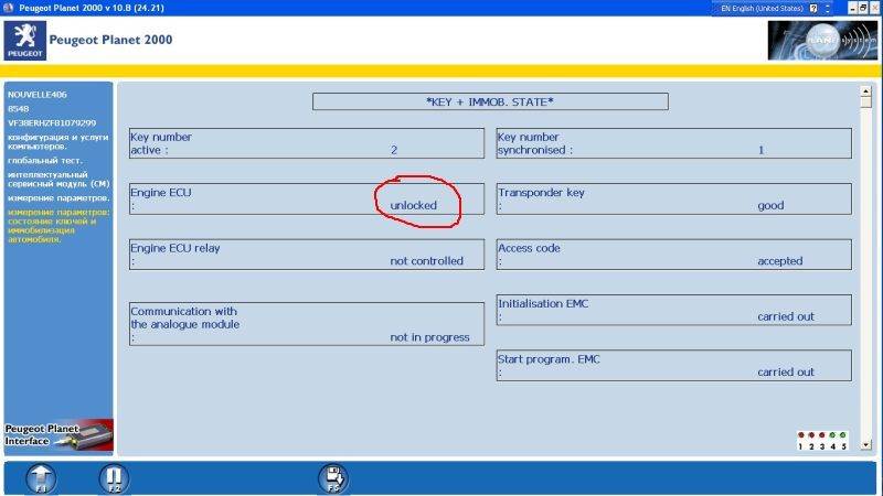

Foblas Опубликовано 4 января, 2011 Жалоба Поделиться Опубликовано 4 января, 2011 (изменено) Вопрос номер два:Смотрим картинку, авто не мой.Параметр Engine ECU - unlocked.У меня на машине locked.Не значит ли случайно, что я не смогу Ecu перешить(чипануть, удалить fap и т.д. для примера)? Сливать-то прошивка сливается без проблем. Заливать еще не пробовал.PS только не расстраивайте меня заранее, тока блин нашел проверенную тюненную прошивку на свой двигун, для экспериментов =) Изменено 4 января, 2011 пользователем Foblas Ссылка на комментарий Поделиться на другие сайты Поделиться
Модератор Citrin Опубликовано 5 января, 2011 Модератор Жалоба Поделиться Опубликовано 5 января, 2011 В лексии разрешение правится штатноВ файле C:\APPLIC\LEXIA\EXE\ecran.iniПервая секция [GENERAL]position_X =0position_Y =0largeur_ecran = 1360hauteur_ecran = 766Последние параметры это и есть разрешение.В PPS тоже нашел подобный файл, однако на изменения пофигу.Этот параметр меняет разрешение ТОЛЬКО окна диагностики. Первое окно(выбор авто и т.д.) все-равно будет большого размера. Это как-то не очень удобно.Ваня..так слей свою прошивку и попробуй её же назад и влить. Вообще этот параметр(ЛОК-АНЛОК) привязан к иммо. Не думаю что он может влиять на прошивку. Ссылка на комментарий Поделиться на другие сайты Поделиться
Модератор Daiver Опубликовано 5 января, 2011 Модератор Жалоба Поделиться Опубликовано 5 января, 2011 Так-то вроде эти параметры на Иммо влияют. Хотя могу и ошибаться. Ссылка на комментарий Поделиться на другие сайты Поделиться
