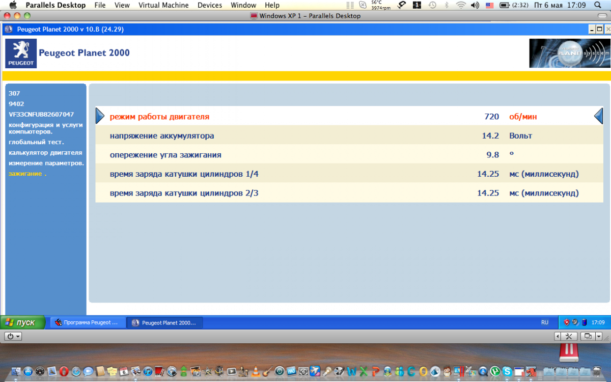

Здравствуйте, машина Пежо 307, 1,6л. бензин. ПП показал увеличенное время зарядки катушек зажигания 14,25 мсек. По подсказке должно быть 2-4 мсек. В оптимальные параметры также не вписывается разряжение воздуха во впускном коллекторе должно быть 420 мбар, имею 320 мбар. Машина моя. Претензий по работе двигателя нет. ПП ошибок ни каких не показывает. Стоит ли заморачиваться? Если можно подскажите с чего начать капать.
нечего лезть в работающий и налаженный механизм..возьмите это за правило:lol:
