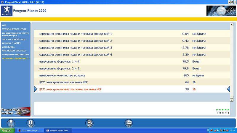

nikolja Опубликовано 18 мая, 2011 Жалоба Поделиться Опубликовано 18 мая, 2011 подскажите, как должны меняться параметры (в %) по последним двум позициям при увеличении оборотов двигателя? Ссылка на комментарий Поделиться на другие сайты Поделиться
Foblas Опубликовано 18 мая, 2011 Жалоба Поделиться Опубликовано 18 мая, 2011 При прогазовке, особенно резкой, должны меняться на 0-5% Ссылка на комментарий Поделиться на другие сайты Поделиться
nikolja Опубликовано 18 мая, 2011 Жалоба Поделиться Опубликовано 18 мая, 2011 у меня при наборе оборотов проценты растут, но где-то после 2000 оборотов (не засек точно) падают на 5% Ссылка на комментарий Поделиться на другие сайты Поделиться
Модератор Daiver Опубликовано 19 мая, 2011 Модератор Жалоба Поделиться Опубликовано 19 мая, 2011 Да у вас уважаемый коррекция просто жуть)))) Изменение открытия клапана РВГ зависит еще от того, как быстро увеличивать обороты. Ссылка на комментарий Поделиться на другие сайты Поделиться
nikolja Опубликовано 20 мая, 2011 Жалоба Поделиться Опубликовано 20 мая, 2011 по поводу коррекции выше спрашивал, было сказано, что допуск -5...5 Ссылка на комментарий Поделиться на другие сайты Поделиться

Raptor Опубликовано 20 мая, 2011 Жалоба Поделиться Опубликовано 20 мая, 2011 по поводу коррекции выше спрашивал, было сказано, что допуск -5...5при температуре человеческого организма 40 градусов тоже можно жить. но недолго а эта коррекция показывает, что пора форсунками заняться. т.к. еще работают, но недолго им осталось.откуда информация что +- 5..? лексия вроде поменьше пишет..лексия по коррекции ничего непишет. во всяком случае для RHZ 2000-2001. Ссылка на комментарий Поделиться на другие сайты Поделиться
Модератор Citrin Опубликовано 20 мая, 2011 Модератор Жалоба Поделиться Опубликовано 20 мая, 2011 В Лексии часто пределы по коррекции от -4 до +4. В любом случае, это ничего не решает, ИМХО, все что выше 3,5 -скоро DEAD Ссылка на комментарий Поделиться на другие сайты Поделиться

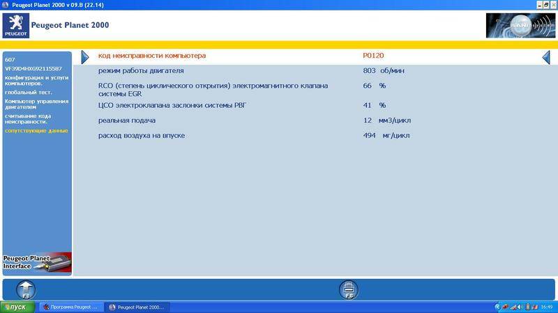

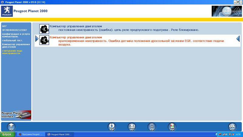

nikolja Опубликовано 20 мая, 2011 Жалоба Поделиться Опубликовано 20 мая, 2011 по поводу -5...5 Саша ты мне и отвечал страницей выше, с такой коррекцией я ее покупал почти год назад, пока меня это не напрягает. интерисует другой вопрос: иногда появляется проблема по контуру разряжения (вакуумной магистрали). определить ее можно по педали тормоза, если педаль становится немного туже (т.е. для торможения приходится прилагать немного больше усилия чем обычно), то машина начинает подтупливать, не сильно, но все же. иногда появляется ошибка как на скринах. связано это меж собой или нет пока не разобрался. Ссылка на комментарий Поделиться на другие сайты Поделиться
Модератор Daiver Опубликовано 21 мая, 2011 Модератор Жалоба Поделиться Опубликовано 21 мая, 2011 Связано. Вакуум управляет турбой. Нет вакуума - не дует турба. И чем больше потери, тем больше недодув. Ссылка на комментарий Поделиться на другие сайты Поделиться
nikolja Опубликовано 21 мая, 2011 Жалоба Поделиться Опубликовано 21 мая, 2011 может кто подскажет больные места по вакууму, чтоб зря не лопатить всю систему Ссылка на комментарий Поделиться на другие сайты Поделиться
Модератор Daiver Опубликовано 21 мая, 2011 Модератор Жалоба Поделиться Опубликовано 21 мая, 2011 Придется лопатить все. Каждый раз вылазит что то новое. Трубки, клапана, вакуумник, штуцера... выбирай любое. Ссылка на комментарий Поделиться на другие сайты Поделиться
