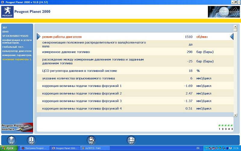

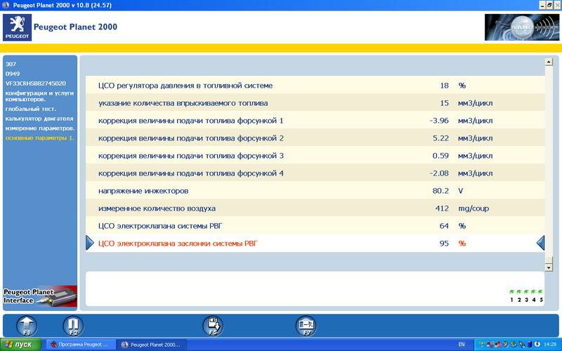

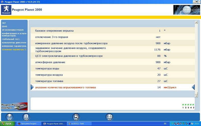

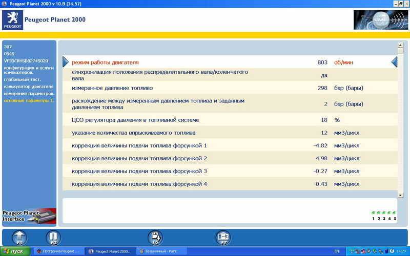

Ivan_C Опубликовано 4 июля, 2011 Жалоба Поделиться Опубликовано 4 июля, 2011 нужна помощь. авто 307 2.0 hdi 2002. на холодную двигатель работает грубо, сильно вибрирует. примерно до 1100 об\мин, машина трясется.вот, что показывает pp2000:холодный двигатель, холостой ход движение, скорость 70км\ч, температура примерно 70холостой ход, температура двигателя 81. Ссылка на комментарий Поделиться на другие сайты Поделиться
Модератор Daiver Опубликовано 4 июля, 2011 Модератор Жалоба Поделиться Опубликовано 4 июля, 2011 Коррекция по форсункам просто бешенная Свози их на диагностику. Ссылка на комментарий Поделиться на другие сайты Поделиться
