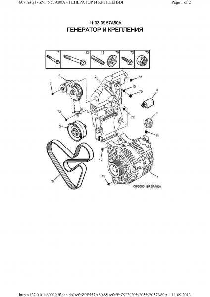

olegoch Опубликовано 11 сентября, 2013 Жалоба Поделиться Опубликовано 11 сентября, 2013 помогите нужна картинка ремня генератора на двигателе 2,7 хд спасибо Ссылка на комментарий Поделиться на другие сайты Поделиться
T_Sergey Опубликовано 11 сентября, 2013 Жалоба Поделиться Опубликовано 11 сентября, 2013 В Service Box такая картинка: Ссылка на комментарий Поделиться на другие сайты Поделиться
olegoch Опубликовано 12 сентября, 2013 Жалоба Поделиться Опубликовано 12 сентября, 2013 В Service Box такая картинка: [/quot] спасибо Ссылка на комментарий Поделиться на другие сайты Поделиться

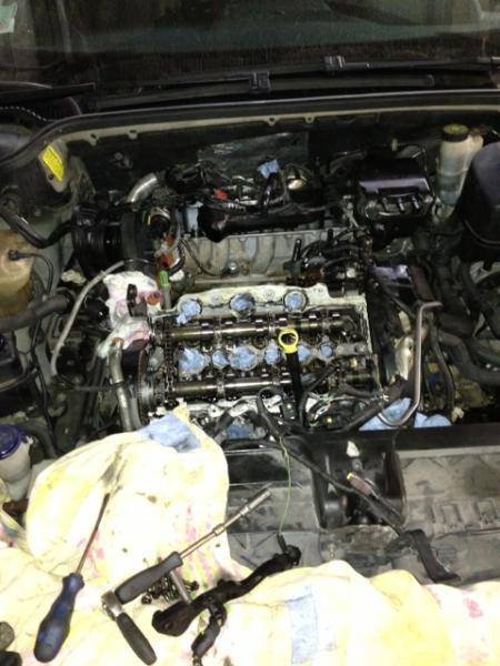

T_Sergey Опубликовано 12 сентября, 2013 Жалоба Поделиться Опубликовано 12 сентября, 2013 Если была проблема с depolution system под клапанными крышками собирается сажа - растет расход, особенно в городе - плохо работают затворники на длинный и кородкий ход воздуха.Как всё это почистить? Можно руководство или ссылку? Ссылка на комментарий Поделиться на другие сайты Поделиться
T_Sergey Опубликовано 14 сентября, 2013 Жалоба Поделиться Опубликовано 14 сентября, 2013 Как всё это почистить? Можно руководство или ссылку?Такое впечатление, что здесь только теоретики... или? Ссылка на комментарий Поделиться на другие сайты Поделиться
Nikola Опубликовано 14 сентября, 2013 Жалоба Поделиться Опубликовано 14 сентября, 2013 отдать в сервис. без теоретической подготовки туда лучше не лезть. Ссылка на комментарий Поделиться на другие сайты Поделиться
T_Sergey Опубликовано 15 сентября, 2013 Жалоба Поделиться Опубликовано 15 сентября, 2013 отдать в сервис. без теоретической подготовки туда лучше не лезть.Отдать в сервис самый простой вариант, но нет гарантии, что сделают как нужно.По рекомендуешь спеца?Ну, а если ты теоретик - сделай вводный курс. Ссылка на комментарий Поделиться на другие сайты Поделиться
Hottab Опубликовано 15 сентября, 2013 Жалоба Поделиться Опубликовано 15 сентября, 2013 отдать в сервис. без теоретической подготовки туда лучше не лезть.Отдать в сервис самый простой вариант, но нет гарантии, что сделают как нужно.По рекомендуешь спеца?Ну, а если ты теоретик - сделай вводный курс.Я так понимаю, что речь идет о SWIRL? Ели о нем, то чистка каналов без снятия ГБЦ и разбора клапанов ровным счетом ничего не даст. Ссылка на комментарий Поделиться на другие сайты Поделиться
T_Sergey Опубликовано 15 сентября, 2013 Жалоба Поделиться Опубликовано 15 сентября, 2013 Я так понимаю, что речь идет о SWIRL? Ели о нем, то чистка каналов без снятия ГБЦ и разбора клапанов ровным счетом ничего не даст. Если была проблема с depolution system под клапанными крышками собирается сажа - растет расход, особенно в городе - плохо работают затворники на длинный и кородкий ход воздуха.Так написано в "шапке" темы. Как всё это по чистить? Я понимаю, что нужно снять клапанные крышки, только и всего.SWIRL, я думаю здесь ни причём. Ссылка на комментарий Поделиться на другие сайты Поделиться
Hottab Опубликовано 15 сентября, 2013 Жалоба Поделиться Опубликовано 15 сентября, 2013 Если была проблема с depolution system под клапанными крышками собирается сажа - растет расход, особенно в городе - плохо работают затворники на длинный и кородкий ход воздуха.Так написано в "шапке" темы. Как всё это по чистить? Я понимаю, что нужно снять клапанные крышки, только и всего.SWIRL, я думаю здесь ни причём.А что есть "затворники"? И что ты понимаешь под SWIRL? Ссылка на комментарий Поделиться на другие сайты Поделиться
T_Sergey Опубликовано 15 сентября, 2013 Жалоба Поделиться Опубликовано 15 сентября, 2013 А что есть "затворники"? И что ты понимаешь под SWIRL?Выяснять "глубину" знаний и вести дискуссию я не хочу.Как всё это почистить? Можно руководство или ссылку?Можешь - помоги...Впрочем, я уже нашёл ответ в Service Box. Ссылка на комментарий Поделиться на другие сайты Поделиться

Hottab Опубликовано 15 сентября, 2013 Жалоба Поделиться Опубликовано 15 сентября, 2013 А что есть "затворники"? И что ты понимаешь под SWIRL?Выяснять "глубину" знаний и вести дискуссию я не хочу.Как всё это почистить? Можно руководство или ссылку? Можешь - помоги... Впрочем, я уже нашёл ответ в Service Box. Я и не собирался вести дискуссию. Просто хотел выяснить не путаем мы оба понятия.T_Sergey, а что мешает обратиться к Диме(ибн-Hottab) с просьбой устранить текущие недостатки?.. на сколько я в теме - Хаттаб работает с данными моторами... Этими безполезными действиями заниматься нет желаний. Не люблю работу на половину. Ссылка на комментарий Поделиться на другие сайты Поделиться

olegoch Опубликовано 16 сентября, 2013 Жалоба Поделиться Опубликовано 16 сентября, 2013 (изменено) подскажите, форсунка с первого цилиндра 2,7 хди (по ходу движения крайняя с права) можно снять без вывешивания двигателя или надо вывешивать?Не совсем понял как форса имеет отношения к вывешиванию двигателя, но они все достаются без каких-либо лишний действиймне показалось , что мало места ее вытащить вверх Изменено 16 сентября, 2013 пользователем olegoch Ссылка на комментарий Поделиться на другие сайты Поделиться
