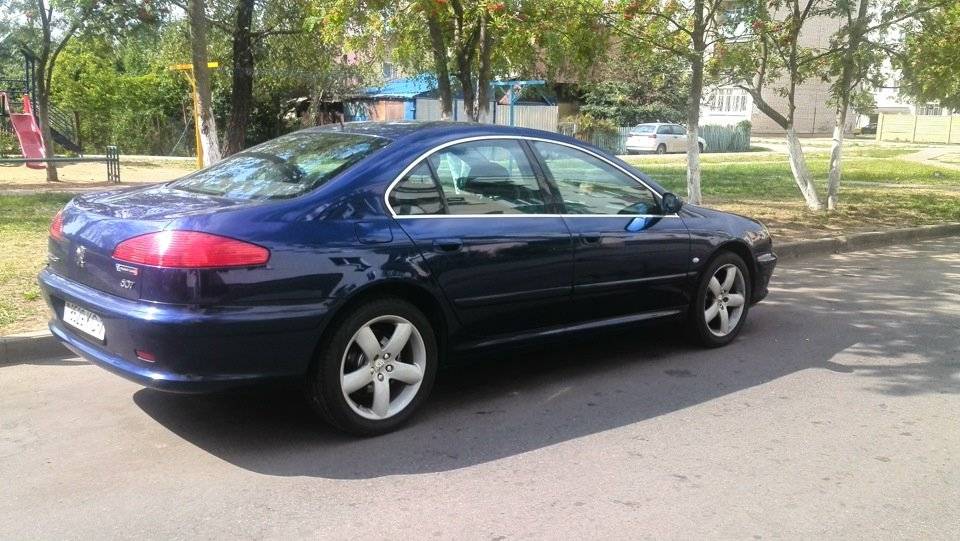

Просчеты без практики показывают, что в принципе должна встать 245/45 (с родными передними пружинами, и не родными + проставки задними)

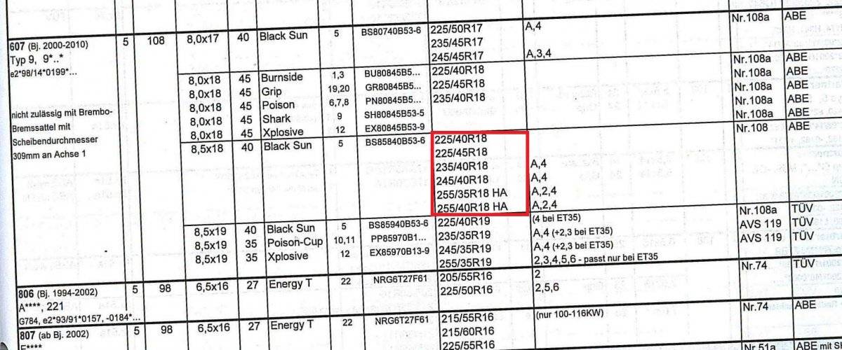

Если сравнить 225/55 R17 (как у нас любят некоторые ставить вместо 225/50 R17) с 245/45 R18 (Фото ниже), Разница только по ширине.
245/40R18 и 245/45 R18 разница 12 мм по высоте
Если еще сравнивать 245/40 R18 и 235/45 R18 то разница по высоте уже 8мм, чуть меньше
Вывод:нужно искать 245/45 и пробовать как она встанет и не будет ли чирить...  самое главное не будет ли она цеплять когда авто загружена.

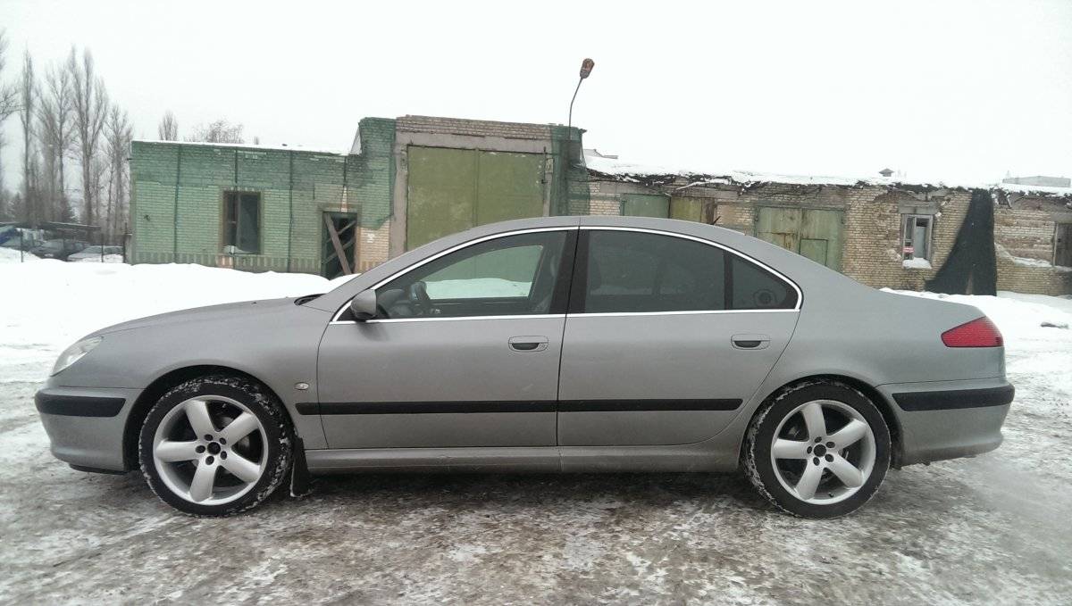

Ректор, какой размер стоит на этой фотке?
@Lesha* ну ты будешь мне рассказывать про размеры? Два пыжа ездит с 18 колёсами, 235/45/18 и 235/50/18. Нормально ездят, ну первый чуть низковатый, но зато родной размер пежо.
7 минут назад, Димыч. сказал:
Родной размер Пежо 607 с R18 это 245/40
245/45 это уже как делают с 225/55 17

Ты же не то смотришь. У тебя диск какой ширины?
Восьмерка диск
просто судя по каталогу выше на восьмерку идет еще меньше размер чем 245/45

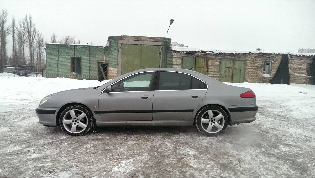

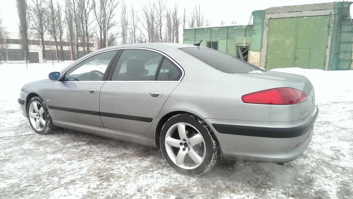

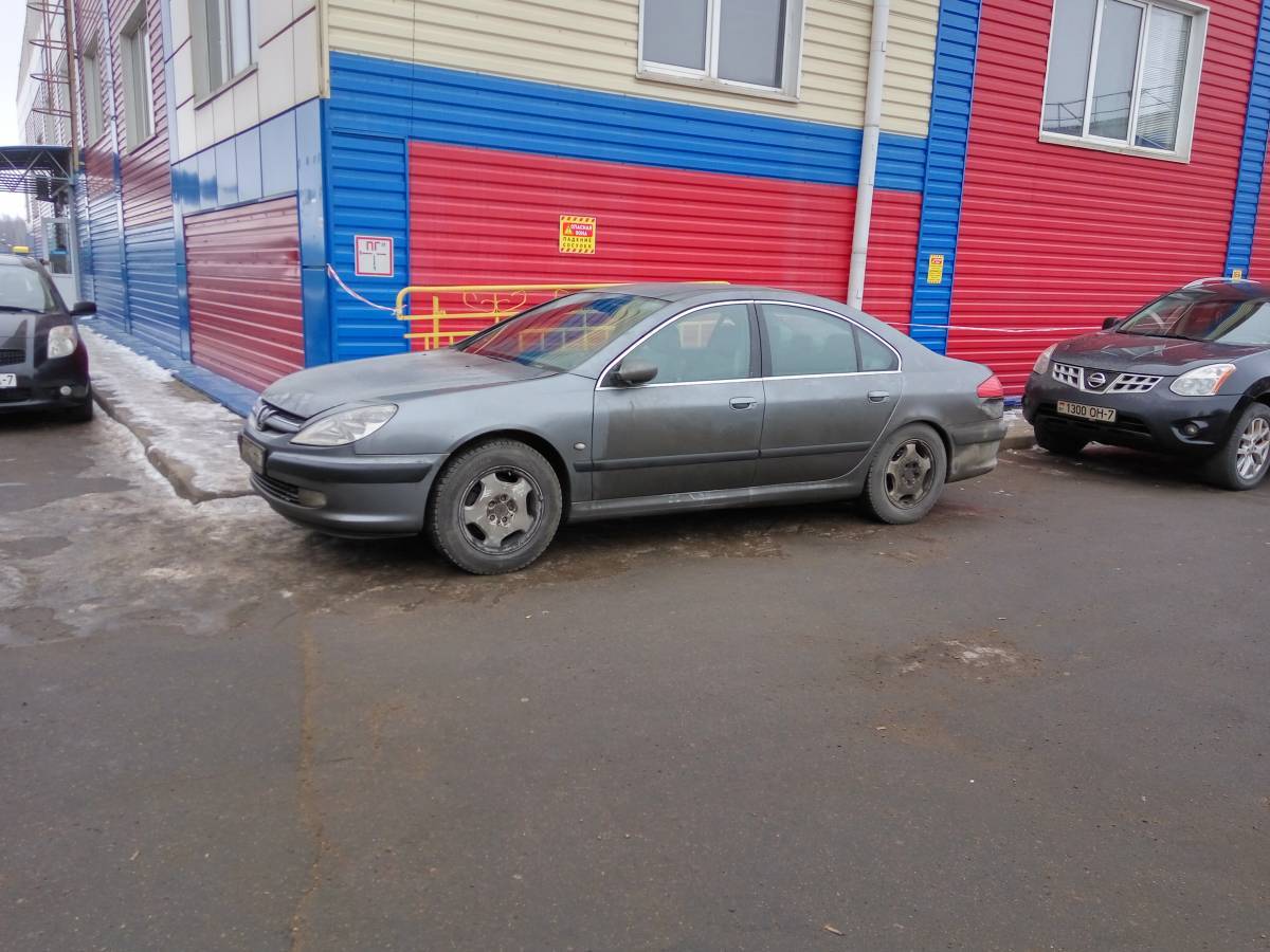

Все еще проходим проверки))
245/40 перед
235/45 зад
гораздо лучше стало выглядеть на мой взгляд-)
+ничего не трет
