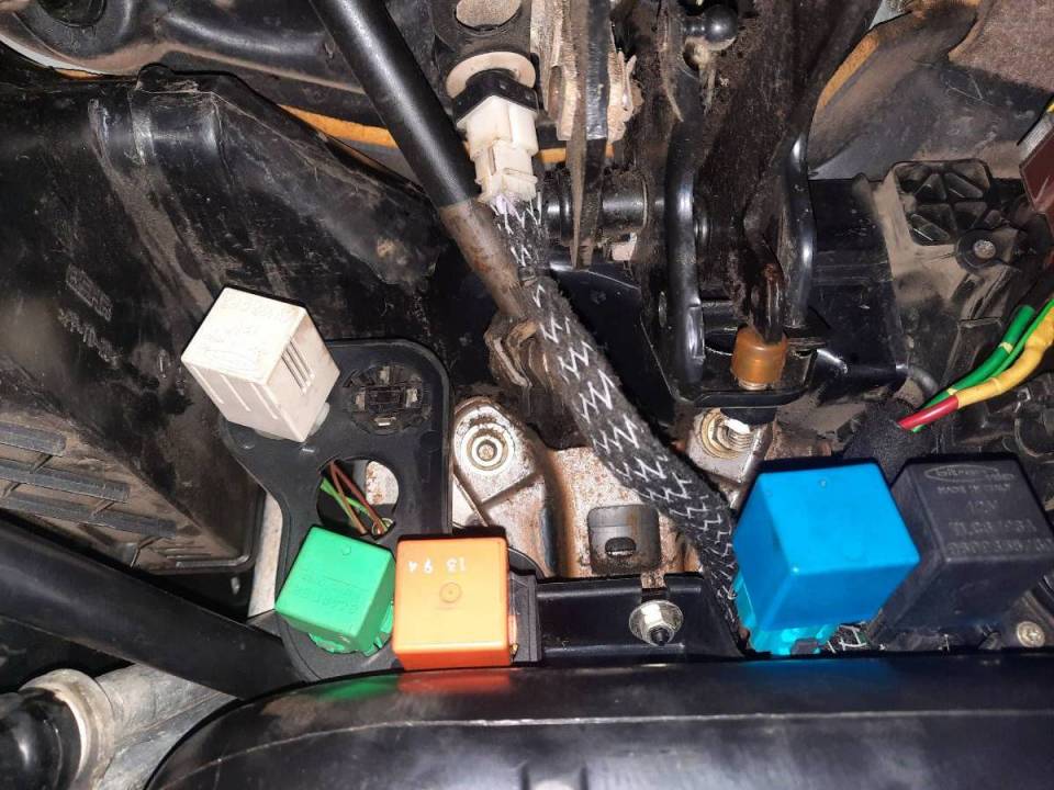

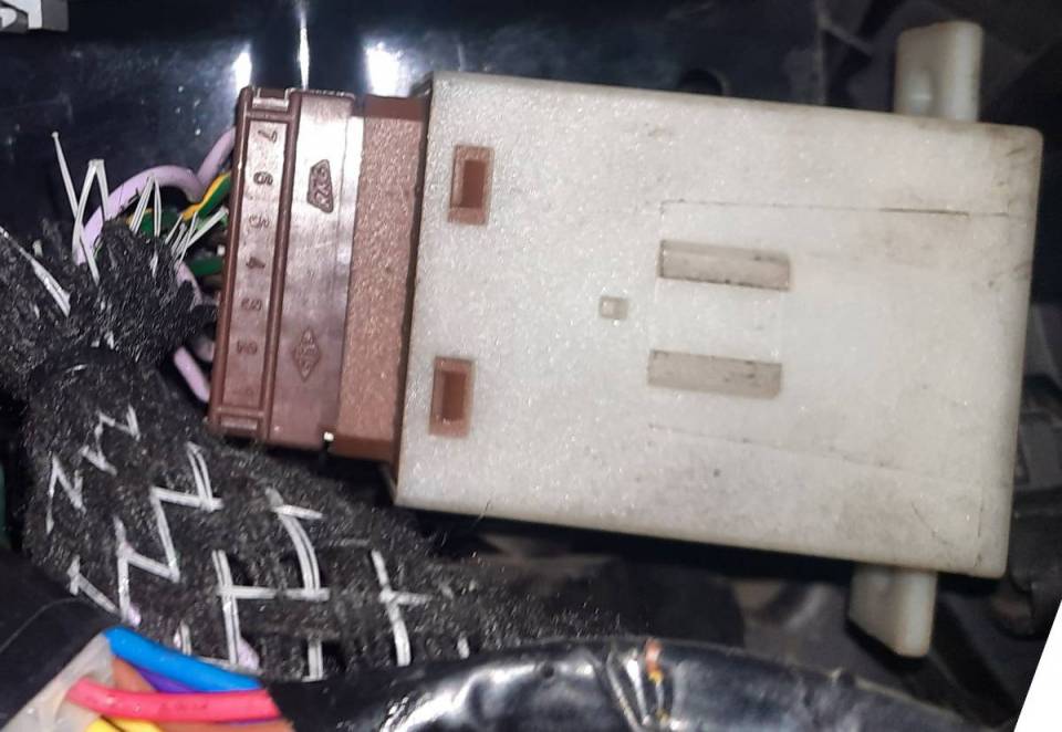

всем спасибо тему можно закрыть проблема была в реле поворотов а находиться оно в щетке под рулевой колонкой )

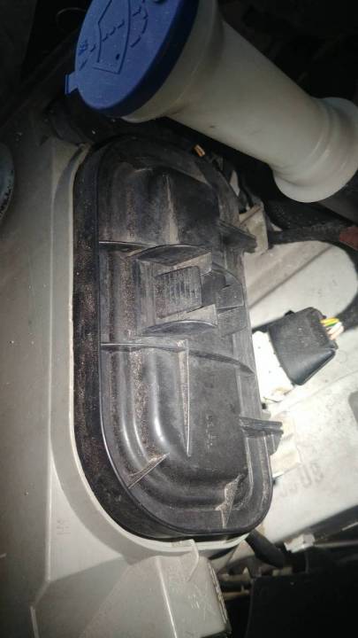

Всем привет... Приобрел себе Пежо  806.. Нужна ваша помащь..Надо поменять переднию левую фару..Подскажите как ето сделать если кто знает..За рание ..СПС...
Изменено пользователем KURT_98
нужно снимать решётку радиатора - откручиваешь все винты сверху, затем спереди по краям решётки(возле фар) снимаешь декоративные накладки там 2 винта.снимаешь поворотники (снять пружинку и потянуть вперёд) за ними будут болты откручиваешь их и решётка в руках.дальше всё видно 3 винта на креплении фары.
По противотуманкам - не знаю как весь корпус , но лампочки я там менял путем откручивания пары саморезов нижней(под бампером треугольники по углам) пластиковой защиты и засовывал руку из ямы, поворачивал патрон против часовой и лампа перед глазами. Думаю, если посветить туда фонариком можно увидеть крепление....Некоторые говорят, что можно вывернув колесо и открутив подкрылок, добраться до противотуманки
