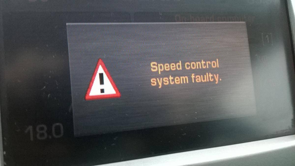

Dimon-grodno Опубликовано 23 сентября, 2010 Жалоба Поделиться Опубликовано 23 сентября, 2010 (изменено) У меня вот круиз есть но с ГЛЮКОМ!!! Глюк такой: круиз работает только на скорости до 90 км/Ч А ПОТОМ ВЫРУБАЕТЬСЯ И ПИШЕТ ОШИБКУ круиза!!! после этог круиз вообще не включаеться всё время выкидывает ошибку круиза. Потом через некоторое время (может даже месяц) опять работает но не долго.... в чем может быть глюк??? Изменено 23 сентября, 2010 пользователем Dimon-grodno Ссылка на комментарий Поделиться на другие сайты Поделиться
Yalin Опубликовано 23 сентября, 2010 Автор Жалоба Поделиться Опубликовано 23 сентября, 2010 У меня вот круиз есть но с ГЛЮКОМ!!! Глюк такой: круиз работает только на скорости до 90 км/Ч А ПОТОМ ВЫРУБАЕТЬСЯ И ПИШЕТ ОШИБКУ круиза!!! после этог круиз вообще не включаеться всё время выкидывает ошибку круиза. Потом через некоторое время (может даже месяц) опять работает но не долго.... в чем может быть глюк???может что с датчиком скорости либо введено ограничение максимальной скорости в настройках компа.я у себа проверял - 130 держит без проблем.. Ссылка на комментарий Поделиться на другие сайты Поделиться
Raptor Опубликовано 23 сентября, 2010 Жалоба Поделиться Опубликовано 23 сентября, 2010 не знаю как в Пежо, но в Ситроэнах круиз может не работать по совершенно левым причинам. в компе может сидель ошибка какая-нибудь (абсолютно никаким боком не связанная с круизом) и пока ее не скинешь, до тех пор не работает. Ссылка на комментарий Поделиться на другие сайты Поделиться
Модератор Citrin Опубликовано 23 сентября, 2010 Модератор Жалоба Поделиться Опубликовано 23 сентября, 2010 Dimon-grodno такое может быть из-за проблем с концевиком на педали. А вообще, на комп, и посмотреть что и как. Ссылка на комментарий Поделиться на другие сайты Поделиться

Dimon-grodno Опубликовано 23 сентября, 2010 Жалоба Поделиться Опубликовано 23 сентября, 2010 что за концевик на педали? и какая с ним может быть проблема? Под педалью есть кнопка- вроде рабочая. Кстати ограничитель корости работает всегда без проблем! Диагнотика это хорошо но в Гродно куча диагностов которые не ставят никаких диагнозов . Так ошибки найдут а причину - фиг там! у трех был - шерлотаны(покрайней мере что касаеться 407-х)! Ссылка на комментарий Поделиться на другие сайты Поделиться
igramnet Опубликовано 23 сентября, 2010 Жалоба Поделиться Опубликовано 23 сентября, 2010 НУ так нафига платить, если не могут исправить... Концевики есть (провода кажется)... А вообще мне кажется дело в круизе, а именно в компе. Когда мы ставили, то там из-за того, что в мозгах прописали не ту версию рычажка, круиз работал как хотел, т.е. не работал Ссылка на комментарий Поделиться на другие сайты Поделиться
