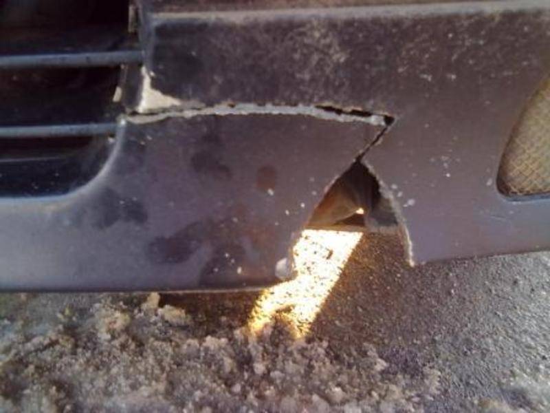

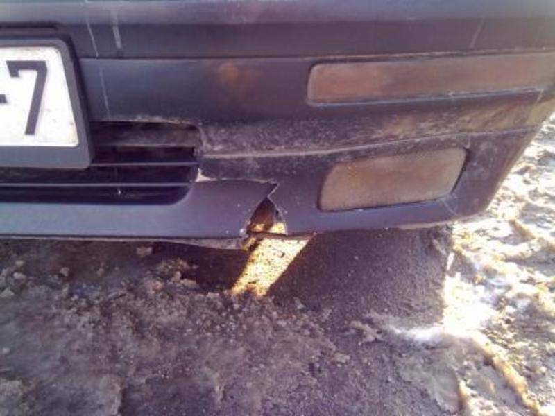

netskiller Опубликовано 28 февраля, 2011 Жалоба Поделиться Опубликовано 28 февраля, 2011 Ремонтировал ли кто бампер, у меня кусок отвалился, на что клеить? Ссылка на комментарий Поделиться на другие сайты Поделиться
CVC Опубликовано 28 февраля, 2011 Жалоба Поделиться Опубликовано 28 февраля, 2011 netskiller я ремонтировал, и не раз. фото бампера и куска покажи - сразу станет всё ясно. Ссылка на комментарий Поделиться на другие сайты Поделиться
netskiller Опубликовано 1 марта, 2011 Жалоба Поделиться Опубликовано 1 марта, 2011 Сегодня сфотографировал, но кусок в багажнике. Как до него доберусь и его сфоткаю! CVC 1 Ссылка на комментарий Поделиться на другие сайты Поделиться
CVC Опубликовано 1 марта, 2011 Жалоба Поделиться Опубликовано 1 марта, 2011 в твоем случае - только "паять" бампер. покупай специальную сетку для ремонта бамперов, запасайся паяльником хотя бы на 60Вт, снимай бампер и с обратной стороны впаивай сетку, стыки с наружной стороны бампера нужно будет шпаклевать шпатлевкой для пластмассы (с пластификатором), зачищать 200-й (грубая) и 400-й (доводка) наждачками. и последний этап - подбор краски на подборе, для этого нужно снять какой-либо покрашенный элемент (я снимал облицовки зеркала заднего вида), в твоем случае - краску можно подобрать с обломка бампера загодя, потом 3-4 слоя лака наверх. вот тогда будет качество. а если вклеивать кусок бампера красоты не будет, да и не надежно, но если все же собираешься клеить - с обратной стороны эпоксидная смола с отвердителем и стеклоткань (купить можно в любом лакокрасочном магазине), но красоты не будет. Ссылка на комментарий Поделиться на другие сайты Поделиться
netskiller Опубликовано 2 марта, 2011 Жалоба Поделиться Опубликовано 2 марта, 2011 Сетка есть, такая мелко ячеистая. Но вот паяльник, наверное как радиаторы паять нужно? Ссылка на комментарий Поделиться на другие сайты Поделиться
Гость ДИМОННН Опубликовано 2 марта, 2011 Жалоба Поделиться Опубликовано 2 марта, 2011 Если руки из туда ,то можно термофеном +пара плоских отвёрток Ссылка на комментарий Поделиться на другие сайты Поделиться
Астрик Опубликовано 2 марта, 2011 Жалоба Поделиться Опубликовано 2 марта, 2011 (изменено) я паяю при помощи паяльника, сеткой с двух сторон, потом шпатлёвка БАМПЕРФИКС NOVOL для бамперов, потом Лёгкой, потом финишной, потом грунт, краска-база, лак.Ещё можно насверливать отв. через 10мм и перешивать капроновой леской, это в случае если бампер капроновый, а дальше та-же шпатлёвка и все отсальное Изменено 2 марта, 2011 пользователем Астрик Ссылка на комментарий Поделиться на другие сайты Поделиться

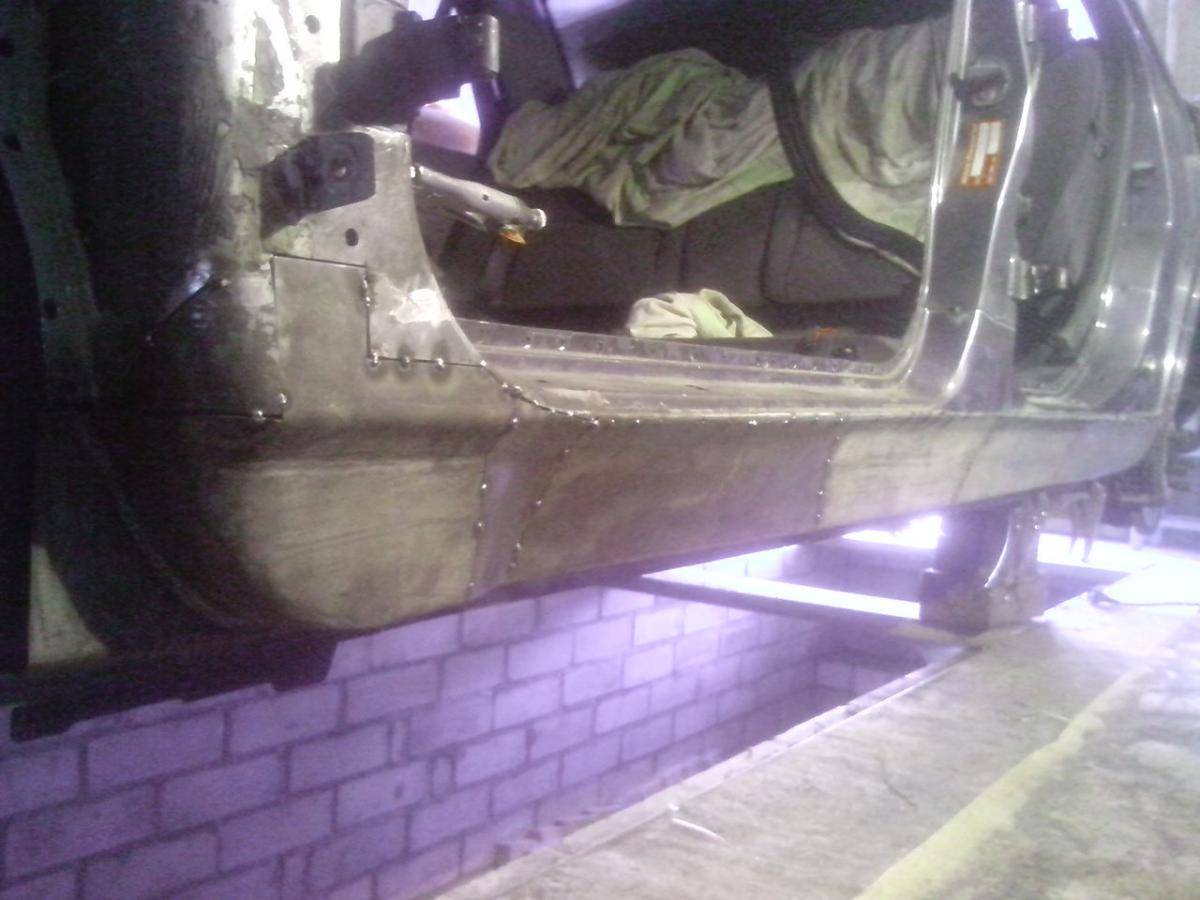

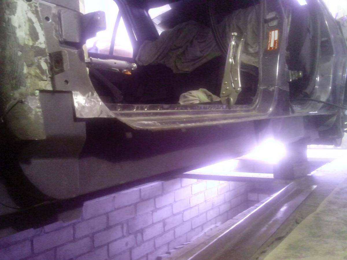

llikypa Опубликовано 17 июля, 2012 Жалоба Поделиться Опубликовано 17 июля, 2012 накладки накладками.....а вот сам порог найти реально где нибудь...или искать толкового сварщика и гнуть все по месту? заранее благодарен Ссылка на комментарий Поделиться на другие сайты Поделиться
