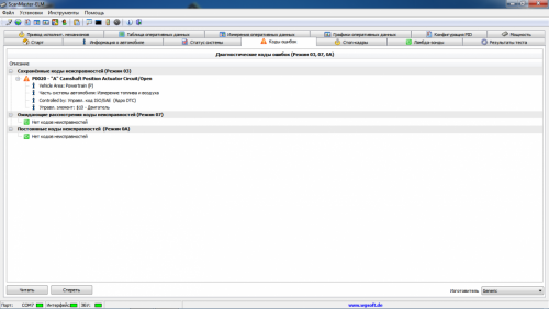

igor12 Опубликовано 21 марта, 2018 Жалоба Поделиться Опубликовано 21 марта, 2018 Она крутит вроде хочет через рас схвотить,я проверял елм 327 пишет датчик положение распредвала А,ряд 1 не исправность цепи,а вот ошибку он удалить не может.Но датчик был откручен возле коробки это ведь коленвал,но я допускаю что это елм,и возможно удолить ошибку чем другим и она заведется!Или ошибка не влияет? Болт что держит его был до половины выкручен,я датчик повернул и вынул внешних повреждений нет,но может что болтался он пришел в негодность или все токи нужно сбросить ошибку? Ссылка на комментарий Поделиться на другие сайты Поделиться

Cital Опубликовано 22 марта, 2018 Жалоба Поделиться Опубликовано 22 марта, 2018 1 час назад, igor12 сказал: Ребята на 2.2 hdi датчик распредвала есть?Его снять сложно? датчик распредвала есть, на сверху на пластмассовой клапанной крышке. Снять не сложно, сложно, если не знаешь, правильно поставить обратно, чтобы ему мишенью голову не отрубило. Ну снимете, посмотрите на него и дальше что? Пежо надо смотреть лескией, чтобы не происходило чудес с расшифровкой ошибок. Ссылка на комментарий Поделиться на другие сайты Поделиться
патроль Опубликовано 22 марта, 2018 Жалоба Поделиться Опубликовано 22 марта, 2018 Дело не в том чем, а как и куда смотреть. Тот же ЕЛМ выдаст график работы обоих датчиков (осциллограмму) и синхронность. Есть такая игрушка у сына, никакая лексия не докажет. Только прогу нужно настоящую ставить:FAP v1.37 Ссылка на комментарий Поделиться на другие сайты Поделиться
Cital Опубликовано 22 марта, 2018 Жалоба Поделиться Опубликовано 22 марта, 2018 10 минут назад, патроль сказал: Тот же ЕЛМ выдаст график работы обоих датчиков (осциллограмму) и синхронность. Обычно, чтобы судить о синхронности, надо иметь эталонную осциллограмму и сигнал снимать с фишек датчиков, а не через ОБД-разъем. Но вообще очень интересно. Если можно, выложи пожалуйста, скрин работы этой штуки или ссылку, где посмотреть. Ссылка на комментарий Поделиться на другие сайты Поделиться
bigorat Опубликовано 22 марта, 2018 Жалоба Поделиться Опубликовано 22 марта, 2018 @Cital вот ссыль на 4pda FAP Citroen/Peugeot OBD2 - 4PDA Cital 1 Ссылка на комментарий Поделиться на другие сайты Поделиться
патроль Опубликовано 22 марта, 2018 Жалоба Поделиться Опубликовано 22 марта, 2018 1 час назад, Cital сказал: пожалуйста, скрин работы этой штуки или ссылку, где посмотреть. Это не скрин. Это таблица данных в реальном времени из памяти прибора. Загрузил для анализа в свой комп из смартфона. Если развернуть на 17" дисплее, легче анализировать, вмещается почти вся инфа в одной строке. Таких данных загрузил не один десяток таблиц. Дизель вел себя странно, реагировал на полицейских. Оказался разъем датчика температуры ОЖ. Он и ошибку по нему давал, но измерения на заглушенной машине ничего не давали. Таким же образом из памяти можно изъять и диаграмные данные по параметрам. Хочу сказать, что у меня с 2010 года есть своя лексия, но живем мы отдельно и ему захотелось иметь свое. По правде говоря меня брали сомнения по функциональности этой игрушки. Единственное что она не может активировать, деактивировать и телезагружать. А для диагностики мне нравится, попробуй покататься с ноутом на коленях (у меня 17"), а он подключает игрушку и катается, а смарт запоминает. Надеюсь открыть и развернуть сможешь.EDC16C3_20180115.csv Cital 1 Ссылка на комментарий Поделиться на другие сайты Поделиться
