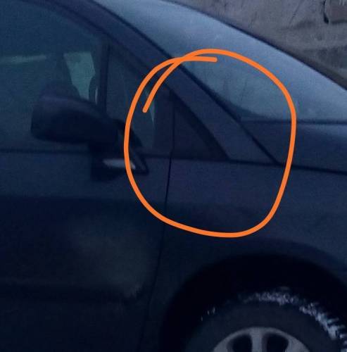

victor3gomel Опубликовано 16 мая, 2018 Жалоба Поделиться Опубликовано 16 мая, 2018 (изменено) Как снять треугольник? Изменено 16 мая, 2018 пользователем victor3gomel Ссылка на комментарий Поделиться на другие сайты Поделиться
Димыч. Опубликовано 16 мая, 2018 Жалоба Поделиться Опубликовано 16 мая, 2018 Потянуть на себя верхнюю часть. Ссылка на комментарий Поделиться на другие сайты Поделиться
victor3gomel Опубликовано 16 мая, 2018 Жалоба Поделиться Опубликовано 16 мая, 2018 Да она вроде плотно вверху сидит стрёмно сломать Ссылка на комментарий Поделиться на другие сайты Поделиться
Димыч. Опубликовано 16 мая, 2018 Жалоба Поделиться Опубликовано 16 мая, 2018 Приклеена потому что. Ссылка на комментарий Поделиться на другие сайты Поделиться
victor3gomel Опубликовано 16 мая, 2018 Жалоба Поделиться Опубликовано 16 мая, 2018 Так оно зараза приклеено, а потом что на стекольный герметик Ссылка на комментарий Поделиться на другие сайты Поделиться
Димыч. Опубликовано 16 мая, 2018 Жалоба Поделиться Опубликовано 16 мая, 2018 Да, желательно на него. Ссылка на комментарий Поделиться на другие сайты Поделиться
victor3gomel Опубликовано 16 мая, 2018 Жалоба Поделиться Опубликовано 16 мая, 2018 Да уж я думал оно попроще как то там сидит, как следующий уголок на двух болтах Ссылка на комментарий Поделиться на другие сайты Поделиться
