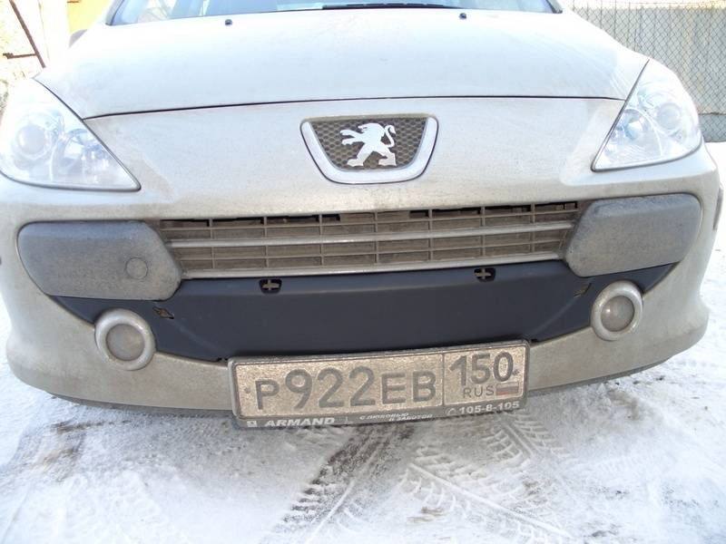

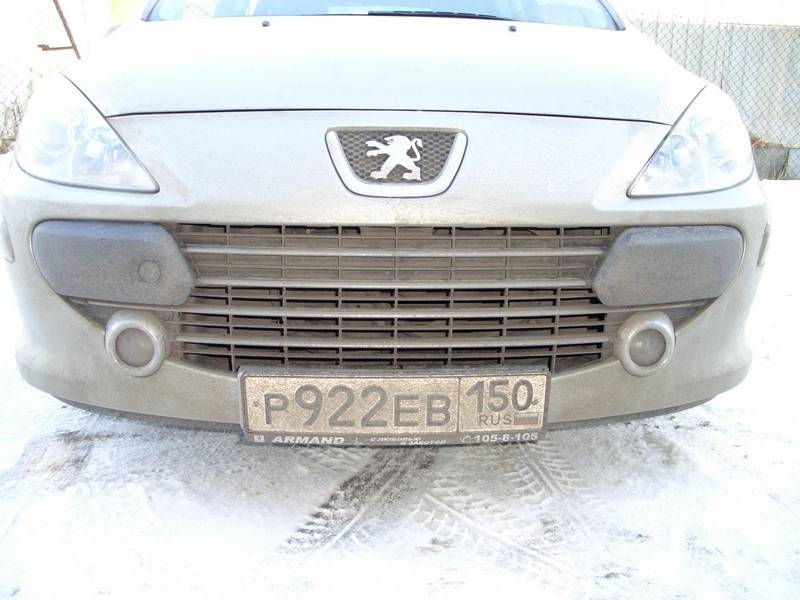

Евгеник Опубликовано 13 октября, 2011 Жалоба Поделиться Опубликовано 13 октября, 2011 (изменено) К вопросу о защите радиатора и карлсона от грязи и соли. На 307 есть приблуда с таким же назначением, только она закрывает всю нижнюю часть решетки. По-моему мнению это оправдано и я не понимаю почему на 407 они сделали иначе. У 307(рестайл) и 407 они (решетки) очень схожи по конструкции. См. снимки ниже.Так вот, о чем я: на машинах, поставляемых в РФ эта заглушка была в базе (лежала в багажнике), автосы со сгоревшим карлсоном и установленной заглушкой ремонтировались по гарантии. Без заглушки сгоревший вентиль ремонтировался за счет владельца. Речь про зимнее время ессесно. Лично я себе заглушку на 307 купил (памятуя, как горели зимой термопредохранители на 406 после стоянки с залепленной после трассы мородой). Изменено 13 октября, 2011 пользователем Евгеник Ссылка на комментарий Поделиться на другие сайты Поделиться
Гость VitebskLODE Опубликовано 13 октября, 2011 Жалоба Поделиться Опубликовано 13 октября, 2011 (изменено) я не понимаю, куда тут залетать снегу (зысыпать льдом бибику и т.д.), если на всю ширину фальш-решётки установлен блок радиатора с вертиляторами?... Изменено 13 октября, 2011 пользователем VitebskLODE Ссылка на комментарий Поделиться на другие сайты Поделиться
Модератор Citrin Опубликовано 13 октября, 2011 Модератор Жалоба Поделиться Опубликовано 13 октября, 2011 Юра, нормально залетает, особенно при движении по трассе. Ссылка на комментарий Поделиться на другие сайты Поделиться
