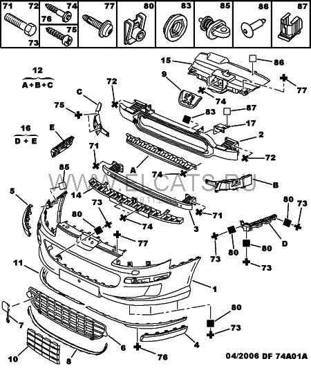

Alex_dez Опубликовано 18 ноября, 2011 Жалоба Поделиться Опубликовано 18 ноября, 2011 (изменено) Привет пыжеводы. Такой вопрос: надо махнуть кронштейн крепления переднего бампера с левой стороны (а то при парковке сломал его случайно ) Смогу я без ямы проделать данную манипуляцию или лучше яму искать? На изображении под буквой D. И правильно ли я представляю сей процесс: поддомкратил машинку, снял колесо, снял защиту, открутил данный кронштейн, поставил новый, прижал бампер, прикрутил, поставил защиту, поставил колесо? Изменено 18 ноября, 2011 пользователем Alex_dez Ссылка на комментарий Поделиться на другие сайты Поделиться
chub Опубликовано 18 ноября, 2011 Жалоба Поделиться Опубликовано 18 ноября, 2011 Хотелбы я посмотреть как ты под машиной будешь карячиться-ищи яму! Ссылка на комментарий Поделиться на другие сайты Поделиться
Leon_406 Опубликовано 18 ноября, 2011 Жалоба Поделиться Опубликовано 18 ноября, 2011 возможно, я бампер снимал без ямы. Скажу более, нужна не яма, а свободное пространство с боку от машина. Ссылка на комментарий Поделиться на другие сайты Поделиться
chub Опубликовано 18 ноября, 2011 Жалоба Поделиться Опубликовано 18 ноября, 2011 было бы +25 можно было бы и позагорать лежа на спине....... Ссылка на комментарий Поделиться на другие сайты Поделиться
