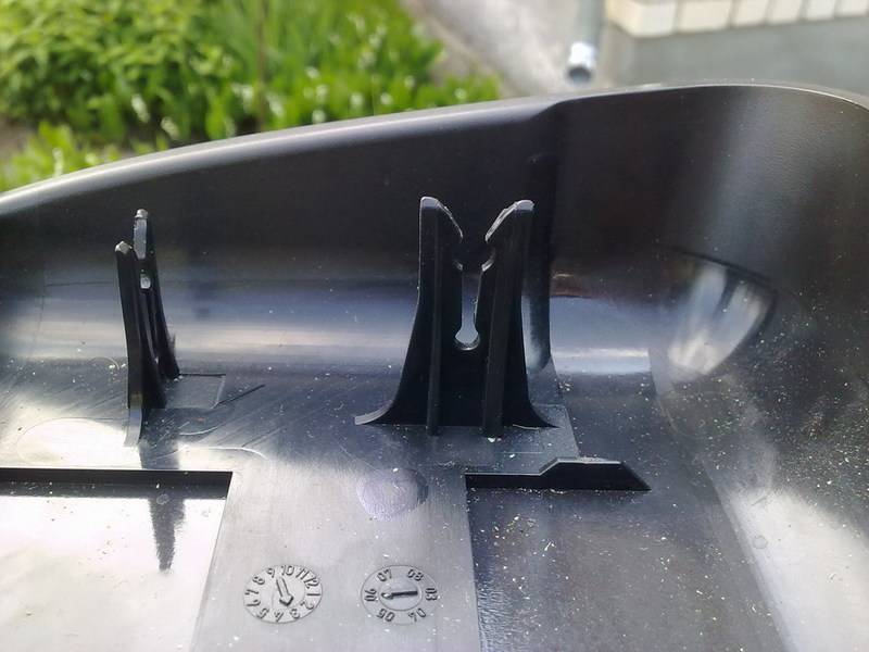

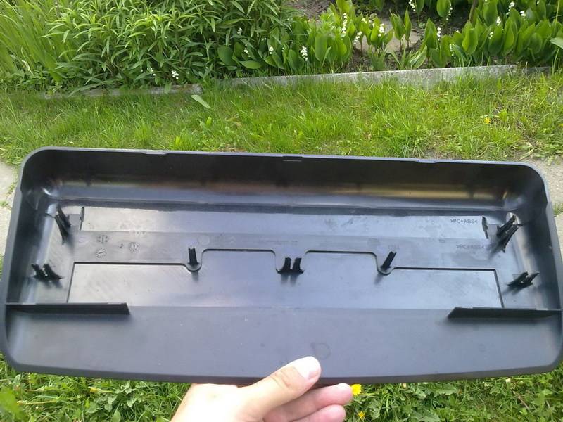

dimabaj Опубликовано 22 мая, 2011 Жалоба Поделиться Опубликовано 22 мая, 2011 Спасибо, но у тебя седан, возможно принцип такой же, НО в sw фонарь клеится к стеклу. У меня с одной стороны он отклеился, это видно на фотке. Я слега отогнул его посмотреть на способ крепления фонаря и кожуха и увидел там провода многие на самом стекле закреплены, никаких болтов крепления не нашел. Сильно рвать боюсь.Может все же на СВ кто-нибудь делал это, расскажите снять как Yalin можно?Снимал на СВ, такие же крепления как у седана. (тока 5 шт на фото ниже) Нужно сильно тянуть, под 90 градусов к стеклу. Ссылка на комментарий Поделиться на другие сайты Поделиться

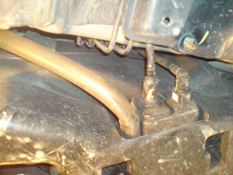

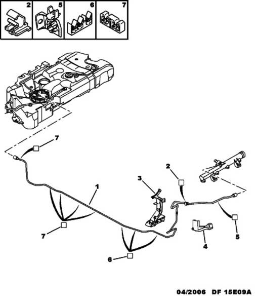

Nick Опубликовано 24 мая, 2011 Жалоба Поделиться Опубликовано 24 мая, 2011 Во время поисков топливного фильтра в районе топливного бака была обнаружена коробочка с несколькими трубками. Что это за устройство? На топливный фильтр не похоже. Ссылка на комментарий Поделиться на другие сайты Поделиться
SegaSS Опубликовано 25 мая, 2011 Жалоба Поделиться Опубликовано 25 мая, 2011 Во время поисков топливного фильтра в районе топливного бака была обнаружена коробочка с несколькими трубками. Что это за устройство? На топливный фильтр не похоже.Это фото днища в какой части машины??? Спереди, сзади, справа слева??? Так не понять.... Ссылка на комментарий Поделиться на другие сайты Поделиться
nvv Опубликовано 25 мая, 2011 Жалоба Поделиться Опубликовано 25 мая, 2011 (изменено) уважаемые владельцы 407sw, скажите пожалуйста, у вас тоже дребезжит задняя дверь (или стекло задней двери) на мелких неровностях дороги и ямках?Уже запарило это дребезжание, подозреваю что нужно сменить резиновые уплотнители, которые стоят между стеклом и металлом двери, может износились уже и заставляют стекло дребезжать?В общем вопрос, кто-нибудь лечил себе эту проблему?В принципе я бы и не парился сразу, универсал у меня это первый, до этого только на седанах гонял, и я всегда считал что универсал по принципу - гремучий. Но у знакомого рено лагуна 2 с таким же отдельно открывающимся задним стеклом от двери, так вот толи там конструкция более удачная, толи износ уплотнителей меньший, но там вообще не слышал никакого дребезжанияДело может быть не в "бобине"....Из личного опыта: дело может быть в задних амортизаторах. Причем на 80% (не факт конечно что это твой случай). Дело было с унивесалом опель-астра Ф. Зад начал греметь. Причем "гремение" потихоньку усиливалось. Дошло до того, что замки и петли задней двери стучали как дурные. Звук как у лототрона с гайками вместо шариков. При этом руками дверь дергаешь - нет люфта. Задние мортеры дорогу держали на ура - туго, любые сильные раскачки на высокой скорости нипочем. Оказалось сальники незаметно помокрели и шток в обоих амортизаторах (масляном) начал люфтить. Сам этого не ощущал при раскачке машины. Грамотная диагностика все решила.После замены - тишина.Можно проверить вдвоем: один сильно раскачивает машину, другой с ямы рукой щупает мортер. Не должно быть ни малейшего постукивания-люфта.PS: у меня в 407sw тоже постукивает задний амортизатор. Пока тихонько. Отдается в соответствующую сторону. Визуально трудно определить откуда звук, хотя причину после СТО уже знаю. Кстати, в Пинске никто не хочет лезть в эту подвеску. Все шугаются. Изменено 25 мая, 2011 пользователем nvv Ссылка на комментарий Поделиться на другие сайты Поделиться
Nick Опубликовано 25 мая, 2011 Жалоба Поделиться Опубликовано 25 мая, 2011 Во время поисков топливного фильтра в районе топливного бака была обнаружена коробочка с несколькими трубками. Что это за устройство? На топливный фильтр не похоже.Это фото днища в какой части машины??? Спереди, сзади, справа слева??? Так не понять....Левая часть днища, примерно посередине авто. Трубки идут в сторону двигателя как будто из бака через эту "коробочку". Ссылка на комментарий Поделиться на другие сайты Поделиться
Yalin Опубликовано 25 мая, 2011 Жалоба Поделиться Опубликовано 25 мая, 2011 если у тебя бензиновый автос, то да - это фильтр топливный. спрятан слева (почти под сиденьем пассажира) под защитой. у мну такой был когда бензиновая машина была... Ссылка на комментарий Поделиться на другие сайты Поделиться
Nick Опубликовано 25 мая, 2011 Жалоба Поделиться Опубликовано 25 мая, 2011 если у тебя бензиновый автос, то да - это фильтр топливный. спрятан слева (почти под сиденьем пассажира) под защитой. у мну такой был когда бензиновая машина была... Yalin, да, бензин 2.0, про которые где-то на форуме писали, что топливный фильтр там только внутренний. Так этот, что на фотке - это "внутренний", или "заменяемый"? В сервисбоксе ничего подобного не нашел, кто поможет код его найти? Я себе представлял, что топливный фильтр в виде баллончика должен быть, типа как в этой теме для бензина 1.8. Ссылка на комментарий Поделиться на другие сайты Поделиться
Yalin Опубликовано 25 мая, 2011 Жалоба Поделиться Опубликовано 25 мая, 2011 хз, но у меня он был такой же квадратный и черный но я его не менял - ничего сказать немогу Ссылка на комментарий Поделиться на другие сайты Поделиться

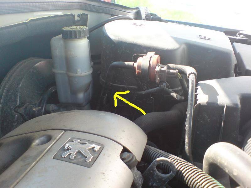

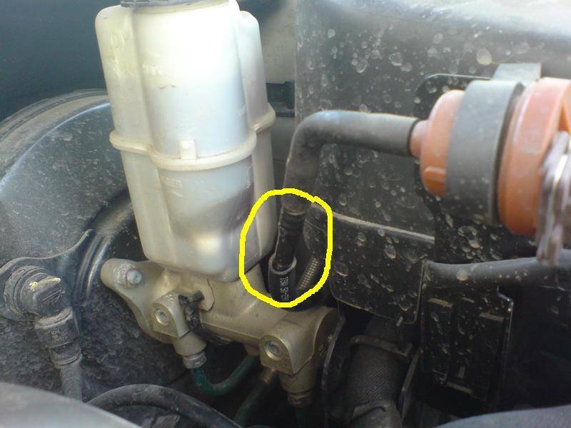

Alex_dez Опубликовано 25 мая, 2011 Жалоба Поделиться Опубликовано 25 мая, 2011 Всем привет. Менял на днях воздушный фильтр и заметил такую штуку на прикрепленных фотках. собственно вопрос - так и должно быть или надо трубочку нижнюю дотянуть до верхних выпуклостей? Peugeot 407 седан 2.2i 2005 г. в. ПыСы сорри если глупо написал, по другому как-то не пришло в голову описать ситуацию... Ссылка на комментарий Поделиться на другие сайты Поделиться

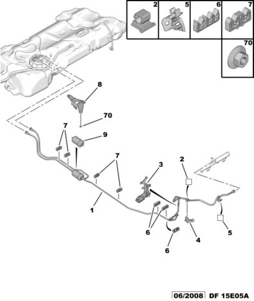

Nick Опубликовано 25 мая, 2011 Жалоба Поделиться Опубликовано 25 мая, 2011 хз, но у меня он был такой же квадратный и черный но я его не менял - ничего сказать немогу Всё, разобрался! Итак, для моего автомобиля ServiceBox пишет:ФИЛЬТР ТОПЛИВНОГО БАКА: ФИЛЬТР РЕЗЕРВУАРА ВНУТРЕННИЙи выглядит это на картинке так:Если же пишет ФИЛЬТР РЕЗЕРВУАРА НАРУЖНЫЙ,то выглядит это так:Как можете заметить, фильтр выглядит как круглый баллончик.Так что вопрос про "коробочку" у бака остается открытым. Ссылка на комментарий Поделиться на другие сайты Поделиться
Yalin Опубликовано 25 мая, 2011 Жалоба Поделиться Опубликовано 25 мая, 2011 Alex_dez , все гут - тянуть ничего ненадо. это защитный кожух в местах изгиба... Nick36, сделай чтоли фотку с общим планом, где оно стоит - будем думать дальше... Ссылка на комментарий Поделиться на другие сайты Поделиться
