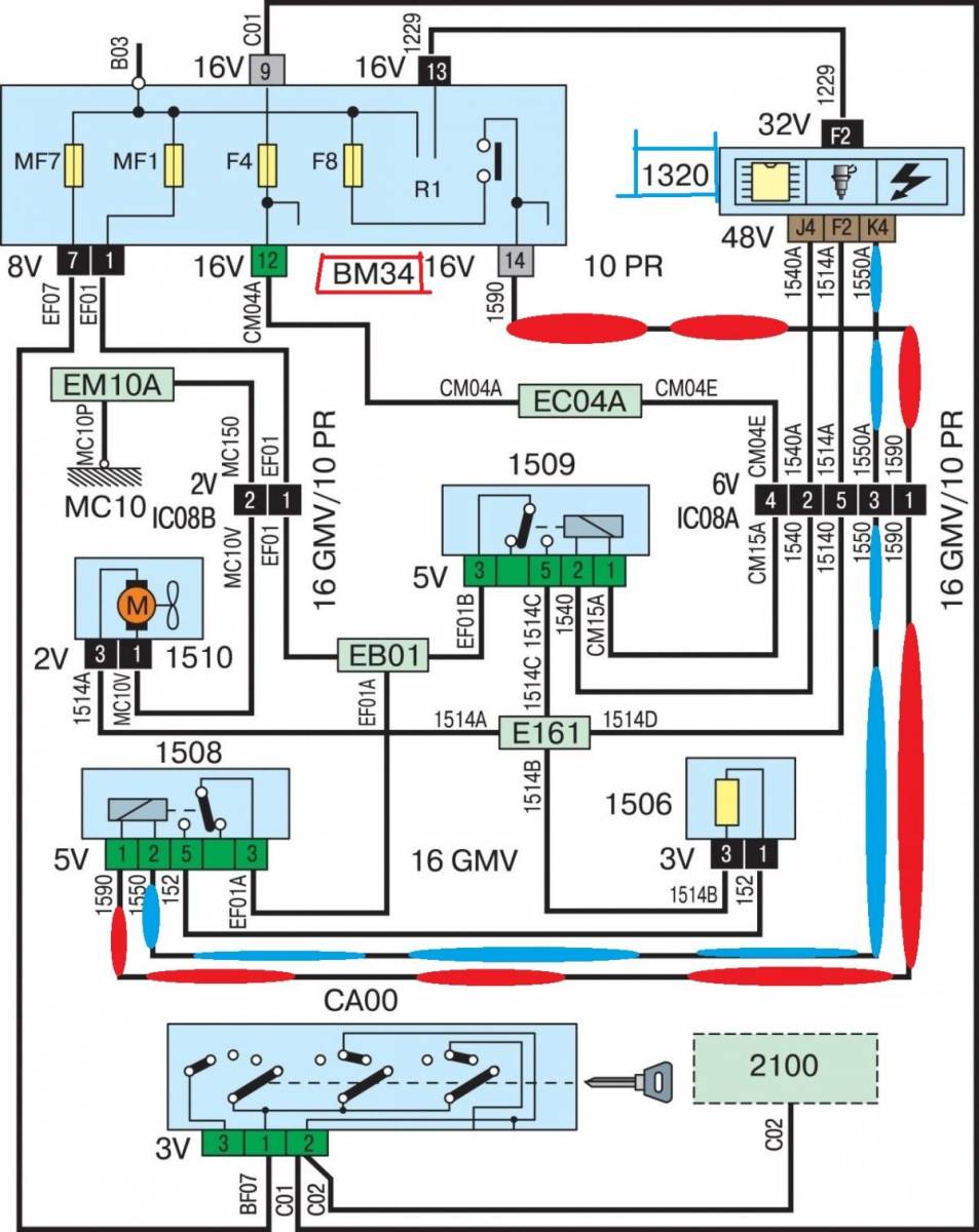

Проблема близится к решению.  Вентилятор рабочий .  Не приходит сигнал с управляющих проводов.  Обозначил их на схеме. Где их найти , что бы прозвонить косу  на обрыв этих проводов.
Где они выходят  BM34 и 1320

Начните с того что, определитесь какого провода у Вас нет. На такой схеме это просто. ВМ34 дает питание +12. ЭБУ управляет минусом (если угодно массой) или, грубо говоря, на этом проводе должно появиться - 12. Если нет питания, проверьте есть ли оно на 14 пине 16пинового серого разъема ВМ34. Если есть ищите провод по номеру или прозвоните.
Проверить управляющее напряжение сложнее, его может на данный момент не быть. Прозвоните тестером провод от точки до точки согласно схемы, если не звонится, его бывает проще заменить, чем искать повреждение в пучках.

Спасибо! Совет отличный, для всех у кого будут такие же симптомы.  Именно этим и занимались сегодня на обеде с электриком.
Выяснили, что плюс приходит с БМ34   ( при вкл зажигания )  пежо и ситроены все управляются минусом ( массой )  поэтому начали искать провод который идет от фишки к ЭБУ ( 1320 )  нашли , я стоял и крестил пальцы что бы он не прозвонился, т.к. если он рабочий - то проблема будет посерьезнее.  Не прозванивается -  давай искать обрыв, начали лазить по гофрам и нашли 2 сгнивших провода )
