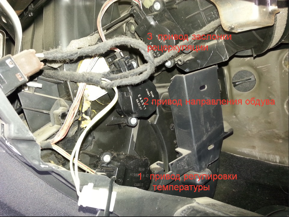

Перестали работать заслонки в двухзонном климате. Известная болезнь "лечится" ремкомплектом   номер по каталогу: 1607044080. Разобрал бардачок. расположение приводов на фото. Столкнулся с проблемой: кронштейны и шестеренки все целые. Первый привод работает, температурную заслонку крутит. А, вот 2 привод отвечающий за изменение направления обдува (ноги, лобовик) и 3 привод рециркуляции --- не работают! Думал сами сервоприводы погорели. Подключил попеременно 2 и 3 приводы к штекеру изменения температуры оказалось, что оба двигателя рабочие! Получается что на фишках 2 и 3 привода не появляется нужный сигнал. Предохранители проверил -- все рабочие. Посоветуйте куда "копать" и что делать?
2 (распределительный) и 3 (по твоему определению) приводы управляются вручную. Что не реагируют на клавиши? Клавиши у меня, у тебя возможно другое исполнение но, ручное управление должно быть.
13 часов назад, патроль сказал:
по сути да, но на включенном режиме "авто" все регулировки заслонками происходят в авторежиме. Да, на включение с клавиш никакой реакции! (на дисплее соответствующие значки появляются). Сами двигателя приводов проверил подключив к шлейфу регулировки температурной заслонкой -- работают!
К сожалению, схему самой климатической установки найти не реально. Но по логике; распределительная заслонка управляется только вручную, заслонка рециркуляции, возможно, управляется и автоматически.
Если можешь, извлеки блок, по схеме (под табличкой "документация") определись с пинами на заслонки, проверь наличие напряжений при воздействии на клавиши (двигатели работают в обе стороны, потому замер делается по обеим пинам и напряжение на пинах после нажатия на клавишу может на распределительной и всегда на рециркуляции менять направление с плюса на минус и наоборот). Если картинка будет положительной, можешь двумя проводами подать напряжение (меняя местами) в разъем в направлении приводов и посмотреть на их реакцию. Дальше надеюсь понял, или провода, или контакты клавиш. Чтобы не боялся, все двигатели печки управляются аналоговым сигналом 12В.
