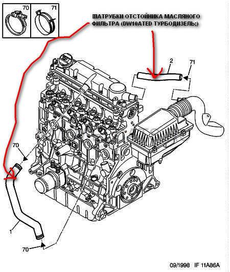

Сорвало патрубок. Под машиной - лужа, литра два.Моторный около патрубка тоже мокрый. Подскажите, пожалуйста, что это за патрубок, и, что из него могло вытечь.Патрубок соединён с трубой идущей от воздушного фильтра, лужа похожа на лужу антифриза...как-то так...Машина -Пежо 406 2.0 HDI 109 л.с. 1999г.
Этот патрубок относится кажется к системе вентиляции картера. Выхлопные газы просачившиеся через неплотности отсасваются на впуск.Патрубок поставить обратно и разобраться почему его сорвало.

Патрубок действительно, вентиляция картера через маслоотделитель крышки распредвала идет на всас турбины. Хомут там стоял самозажимной, ставить его в том месте не просто, потому и "забыли" Сползти мог и сам, стоит на пластмассовом воздуховоде, который тоже могли "забыть" закрепить. Проверьте на всякий случай.
Я закрепил этот патрубок хомутом там, где он вставляется в двигатель, на пластмассовом воздуховоде хомут стоит. А что из него, патрубка, могло вытечь ?
Не из патрубка, а из клапанной крышки (крышка распредвала) выгоняло масло, потому и интеркулеры всегда в масле. А вот почему его гнало? Попробуйте открыть заливную горловину при запущенном двигателе. для достоверности газаните, посмотрите что будет. Возможно забита где то система вентиляции картера (тот второй патрубок) а поршневая уже подработана и большой заброс газов в картер, вот они и движутся по тем каналам, по которым масло стекает в картер. Клапанная крышка имеет перегородку, в нормальном режиме картерные газа с частицами масла попадают из патрубка в верхнюю часть, масло отделяется и стекает в картер, а очищенные газы поступают через верхний патрубок (который сполз) во всасывающий воздуховод турбины. P/S/ Я имел ввиду проверить крепление воздуховода, который идет к турбине. Работа не из простых, но смысл имеет.

 В общем выяснилось следующее - на патрубке хомута не было( случайно нашёл фото полугодичной давности) и его сорвало скорее всего от вибрации  двигателя и машины (когда проверял тормоза очень резко подёргался на стоянке, хотя ХЗ...). У развоздушивателя печки лопнула пробочка - её заменили. Погоняли пыжика довольно долго , но больше ничего не капало и пока не капает - ура :bq: !!!
P.S. Открыли заливную горловину масла при запущенном двигателе- не брызгало, только звук работы двигателя стал более мощным(как-то так). При закрытии горловины крышкой ощущалось довольно сильное давление.
Проверить крепление воздуховода, который идет к турбине не получилось наверно нужно смотреть с ямы.
Второй патрубок на двигателе вроде бы тоже чистый. НО  полной уверенности в этом нет!

Есть ли схема этого двигателя (2.0 HDI 109 л.с. 8 клапанов) , движения жидкостей( топливо, антифриз, масло ) в нём, какие и куда идут патрубки и что в них течёт и т.д. Гугл не помог или я не правильно искал...
Плохо искали. Материалов по HDI много. К сожалению после загрузки адреса не сохраняются или я их не вижу, попытаюсь дать если не ссылки, то направление поиска. Для начала http://ru.scribd.com/doc/176399220/2-0-Hdi-Psa-Dw10ated попробуйте закачать.
Руководство по ремонту и эксплуатации Peugeout 406, 1999-2002 гг. Хорошая книга, заносите в браузер и выбирайте где проще и дешевле скачать.
