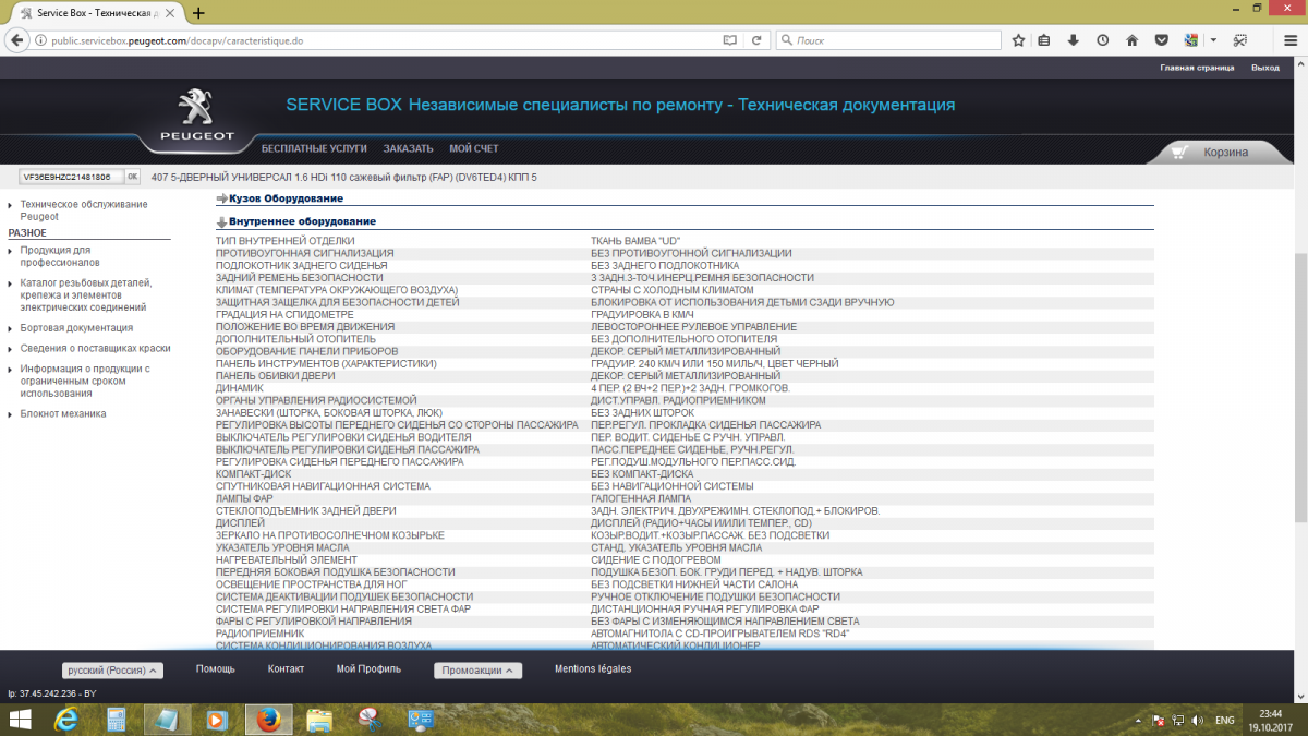

Датчик влажности воздуха в салоне стоит над бордачком слева, отвечает за смешивание воздуха салон-улица и регулирование влажности воздуха в салоне при работающем кондиционере (запотевание стекол, особенно в дождливую погоду). Вентилятор салона на 407 стоит под рулём, над салонным фильтром.
Может кто подскажет, для чего в телекодировке есть пункт: Страны с холодным климатом?
У меня по умолчанию стояло:Отсутствует.я изменил на:Присутствует.
Может от этого как то зависит алгоритм работы дополнительно обогрева салона(тэнов)?
Изменено пользователем Schuher
У меня тоже эта опция была отключена и по вину авто для стран с умеренным климатом. Но мне кажется она актуальна лишь для стран с вечной зимой, поэтому активировать не стал. Однако конечно было бы тоже узнать на что действительно она влияет.
Сейчас разбираюсь с электротэном - вообще не топит. В конфигурации BSI включен, По Pp2000 вижу, что оба тэна активны (проверял ночью, когда на улице +6 градусов было), ошибок никаких нет, но и горячий воздух не идет, пока мотор не прогреется. Буду снимать пластик и трогать сам тэн, хочу понять он просто не работает вообще или настолько не эффективен.
Изменено пользователем Dragonheart
  В 19.10.2017 в 20:52, патроль сказал:
Как ни странно:59e91069a22ad_(26).thumb.png.57e8598c261adadf8695c48783ce0f04.png
Показать
Тэны у меня установлены, сам лично видел, снимал сбоку обшивку.
