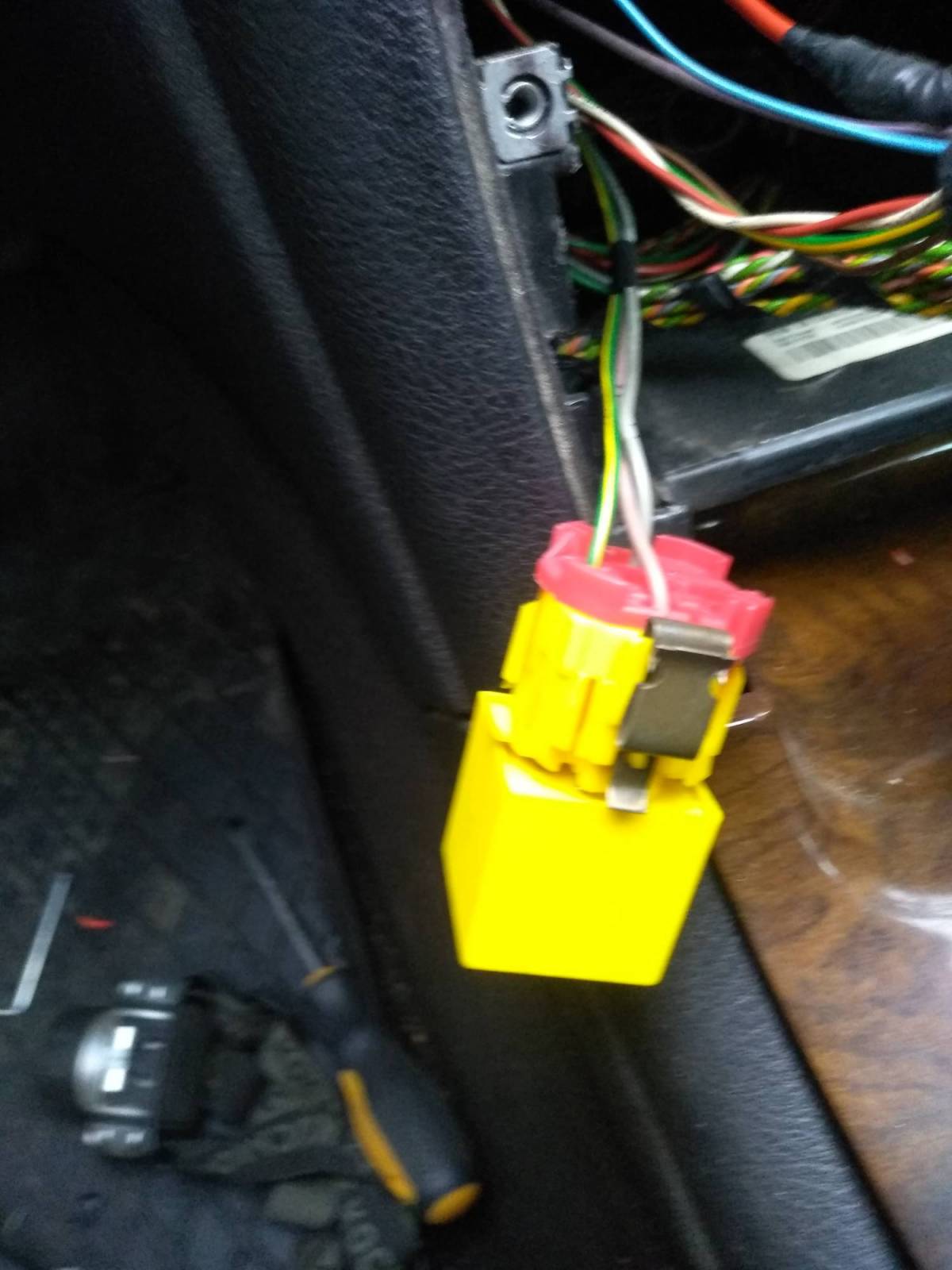

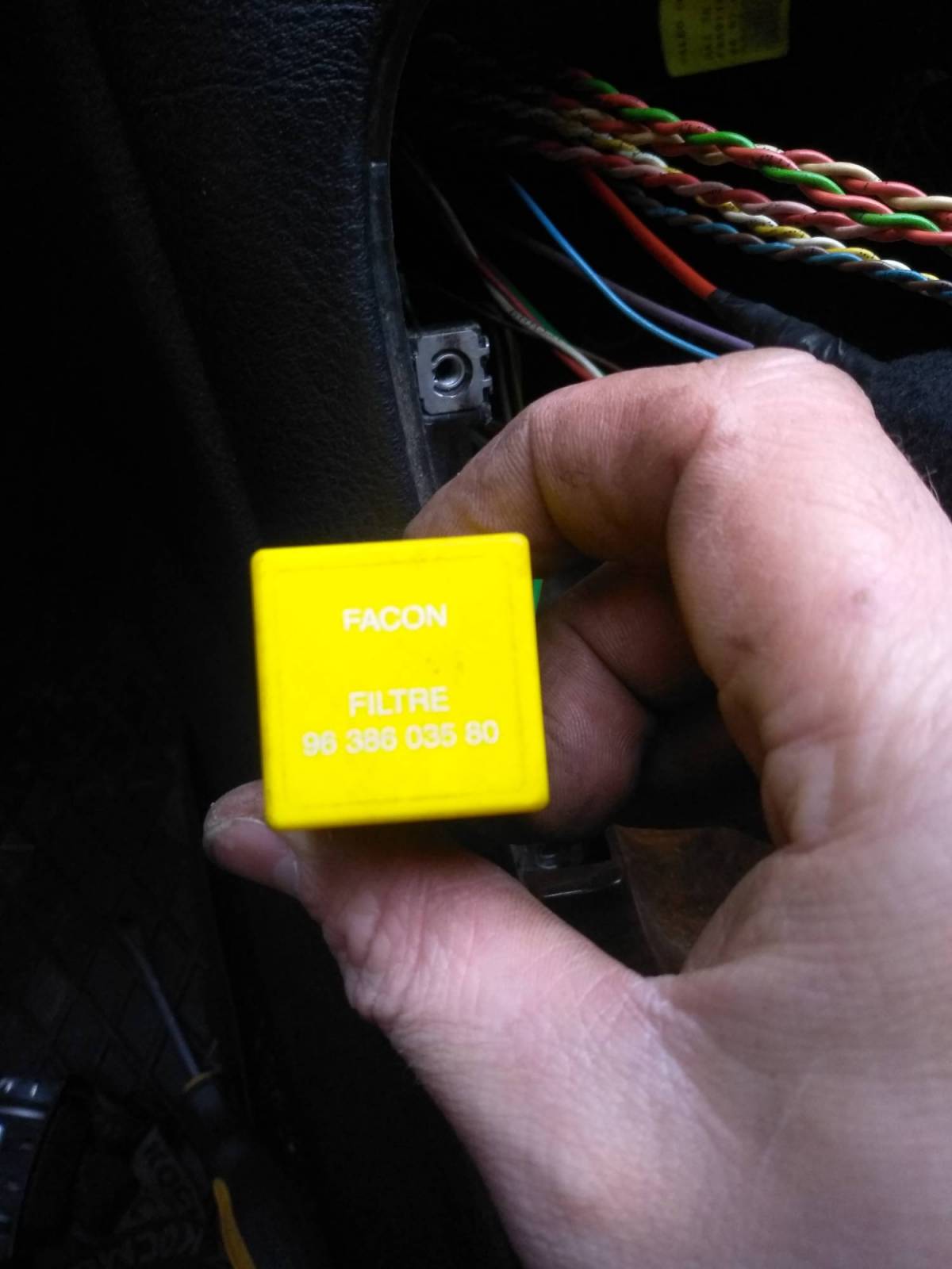

Alexei1991 Опубликовано 19 ноября, 2018 Жалоба Поделиться Опубликовано 19 ноября, 2018 Из за штатной магнитолы идёт утечка тока! Достаю предохранитель или фишку с зади магнитолы утечка в норме! Что за реле жолтое относится к магнитоле? В чем может быть причина утечки тока в магитоле? Что это за реле и зачем оно надо? Ссылка на комментарий Поделиться на другие сайты Поделиться
Модератор Citrin Опубликовано 19 ноября, 2018 Модератор Жалоба Поделиться Опубликовано 19 ноября, 2018 Усилитель есть в машине? Ссылка на комментарий Поделиться на другие сайты Поделиться
Alexei1991 Опубликовано 19 ноября, 2018 Жалоба Поделиться Опубликовано 19 ноября, 2018 Вот такая утечка при подключенной магнитоле и при вынятом предохранителе! В 19.11.2018 в 13:56, Citrin сказал: Усилитель есть в машине? Показать Если только родной, висит на арке в багажнике с лева! Ссылка на комментарий Поделиться на другие сайты Поделиться
Модератор Citrin Опубликовано 19 ноября, 2018 Модератор Жалоба Поделиться Опубликовано 19 ноября, 2018 Отключить его физически и проверить утечку Ссылка на комментарий Поделиться на другие сайты Поделиться
