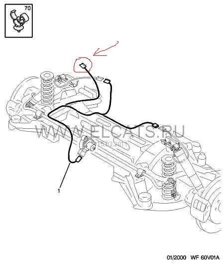

volshebni Опубликовано 14 марта, 2011 Жалоба Поделиться Опубликовано 14 марта, 2011 Народ всем дарсте. Подскажите (машинка 607 2004 2,2 хди), где установлен блок или как его там, регулировки высоты фар (у меня он автоматический т.е. крутелки в салоне нет), начал пудрить мозг. Выскакивает ошибка о неисправности автоматического регулятора, фары тупо опускаются вниз и светят перед бампером, через пару кочек или трамвайных путей ошибка пропадает и все окей луч поднимается, потом снова ошибка и снова кирдык . На самих регуляторах (что непосредственно в фарах) проверил контакты в норме, судя по периодичности предохранитель тож должен быть в норме. Хочу посмотреть на сам этот блок (согласно мануалу должен быть как-то связан с подвеской). Подскажите пож. где конкретно его искать и были ли у кого аналогичные проблемы, как решались. Всем авансом спасибо. Ссылка на комментарий Поделиться на другие сайты Поделиться
Модератор Citrin Опубликовано 15 марта, 2011 Модератор Жалоба Поделиться Опубликовано 15 марта, 2011 Корректоры высоты расположены на переречных стабилизаторах. переднем и заднем. Ссылка на комментарий Поделиться на другие сайты Поделиться
DRAGON Brest Опубликовано 15 марта, 2011 Жалоба Поделиться Опубликовано 15 марта, 2011 Народ всем дарсте. Подскажите (машинка 607 2004 2,2 хди), где установлен блок или как его там, регулировки высоты фар (у меня он автоматический т.е. крутелки в салоне нет), начал пудрить мозг. Выскакивает ошибка о неисправности автоматического регулятора, фары тупо опускаются вниз и светят перед бампером, через пару кочек или трамвайных путей ошибка пропадает и все окей луч поднимается, потом снова ошибка и снова кирдык . На самих регуляторах (что непосредственно в фарах) проверил контакты в норме, судя по периодичности предохранитель тож должен быть в норме. Хочу посмотреть на сам этот блок (согласно мануалу должен быть как-то связан с подвеской). Подскажите пож. где конкретно его искать и были ли у кого аналогичные проблемы, как решались. Всем авансом спасибо.Сталкивались с аналогичной проблемой на 607 2.2Hdi 2002г. Проблема была в контакте на фишке соединяющей провода идущие от корректора (расположенного на заднем поперечном стабилизаторе) в багажный отсек авто. Один проводок окислися и отвалился, перепаяли и всё ок. Вот типа этот, что на фото (только там круглая фишка).Сильно не ругайте, объяснил как мог. Ссылка на комментарий Поделиться на другие сайты Поделиться
DimonB Опубликовано 15 марта, 2011 Жалоба Поделиться Опубликовано 15 марта, 2011 Народ всем дарсте. Подскажите (машинка 607 2004 2,2 хди), где установлен блок или как его там, регулировки высоты фар (у меня он автоматический т.е. крутелки в салоне нет), начал пудрить мозг. Выскакивает ошибка о неисправности автоматического регулятора, фары тупо опускаются вниз и светят перед бампером, через пару кочек или трамвайных путей ошибка пропадает и все окей луч поднимается, потом снова ошибка и снова кирдык . На самих регуляторах (что непосредственно в фарах) проверил контакты в норме, судя по периодичности предохранитель тож должен быть в норме. Хочу посмотреть на сам этот блок (согласно мануалу должен быть как-то связан с подвеской). Подскажите пож. где конкретно его искать и были ли у кого аналогичные проблемы, как решались. Всем авансом спасибо.Может это поможет Ссылка на комментарий Поделиться на другие сайты Поделиться
