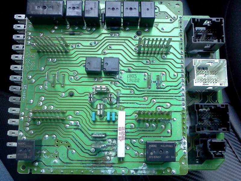

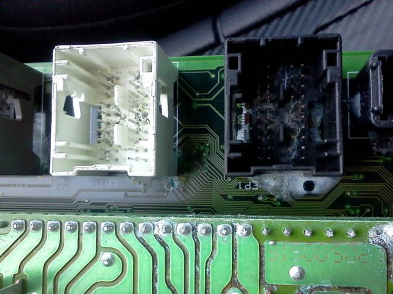

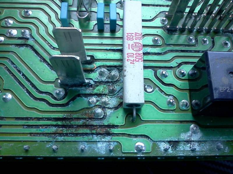

Модератор Citrin Опубликовано 6 сентября, 2011 Модератор Жалоба Поделиться Опубликовано 6 сентября, 2011 Несколько фото BSI 607 после попадания воды. Верхняя плата-это силовые цепи. БСИ ПОКА ЕЩЕ рабочая. Сколько проживет-неизвестно. Ссылка на комментарий Поделиться на другие сайты Поделиться
volshebni Опубликовано 6 сентября, 2011 Жалоба Поделиться Опубликовано 6 сентября, 2011 Несколько фото BSI 607 после попадания воды. Верхняя плата-это силовые цепи. БСИ ПОКА ЕЩЕ рабочая. Сколько проживет-неизвестно. И как же туда водичка попала, интересно просто с практической стороны. Ссылка на комментарий Поделиться на другие сайты Поделиться
Модератор Daiver Опубликовано 6 сентября, 2011 Модератор Жалоба Поделиться Опубликовано 6 сентября, 2011 Так же как и на моей машине в блок управления оптикой - по нелепому стечению обстоятельств Ссылка на комментарий Поделиться на другие сайты Поделиться
