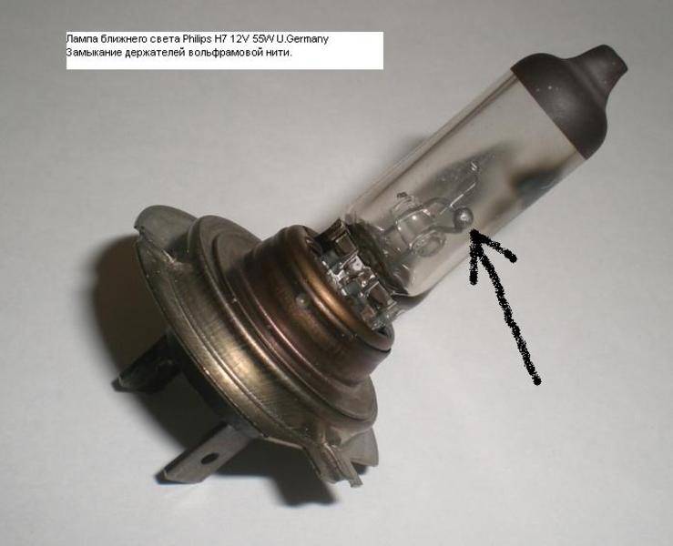

С утра заводил машину и сразу комп сообщил, что сгорела лампа. Посмотрел, принял к сведению, что надо позже посмотреть какая и поехал на работу. По пути изредка слышался лёгкий запах в салоне, похожий на горящую проводку, но не разобрав, что это именно горит проводка доехал до работы, глянул, что перегорела лампа ближнего света с пассажирской стороны, заглушил машину и удалился.
Через пару часов купил лампу, и думая о пятиминутной процедуре замены лампы, снял защитный колпак с фары и ужаснулся: клемник оплавился, гнездо под лампу оплавилась, отражатель фары из блестящего стал белёсый. В снятой лампе оказалось короткое замыкание штырей-держателейИзображение. Фото прилагаю.
В общем советую всем устанавливать штатные предохранители и искать перегоревшую лампу сразу, как комп выдал сигнал. Может потому и пиктограмма перегоревшей лампы красная, а не оранжевая. Мои предохранители не сработали. С собой была схема салонных, а отвечающие за ближний свет я так понимаю в моторном отсеке, поправьте, если не так. Приеду после работы, буду искать ЗЛОСТНЫЙ предохранитель, который мог сжечь всю машину, а не только фару.Изображение
post-12830-0-78979700-1338458984_thumb.j
случай 1 на миллион.... но случай страшный....DJ BASS походу ты в рубашке родился
Спасибо за сочувствие. Последствия страшно представить. Если ещё минут 10-20 пути, то ехал бы с костром на капоте. На работе уже всем лампочку показал.

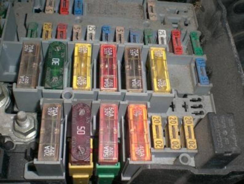

Полез искать "ЗЛОСТНЫЙ" предохранитель, но отвечающий за ближний свет или вообще за головной свет не нашёл. На схеме есть подходящие позиции MF10 и MF13 номиналом по 20А, но у них подпись: "Блок автоматического включения освещения" и в самом блоке предохранителей в моторном отсеке MF10 почему-то два. Это они отвечают за аварийное отключение проводки, идущей к лампам или есть другие?
Подскажите в какую сторону копать и какой именно предохранитель отвечает за головной свет, в частности ближний свет? Не хочется повторения неприятного случаяИзображение.
по схеме из книжки, вроде как МF13, но с припиской в мануале "в зависимости от варианта исполнения", а значит нуно через вин смотреть..
Сходил, посмотрел, ничего не вынимал. Смущает только предохранитель с номиналом 50А - в нижнем ряду, второй слева на фото. По электрической схеме это один из двух MF10.
Кто подскажет штатный номинал вышеуказанного предохранителя?
Остальные предохранители соответствуют номиналу и не вызывают вопросов. По виду даже с номиналом 20А имеют внутри плавкий стержень, способный выдержать горение замкнутых держателей спирали внутри лампы, а на 50А тем более может способствовать пожару.Изображение
Ещё раз посмотрел фото и схему. Предохранителей MF9 (один - в нижнем ряду, первый слева; второй - во втором ряду снизу, второй слева) тоже 2 шт. (электр. регул. пассаж. сид) и они разным номиналом 30А и 70А, а должны 30А. Какой из них не тот?
post-12830-0-40439100-1338480706_thumb.j

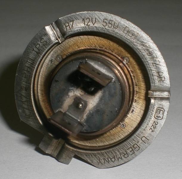

Скидываю фото тыльной части лампы, а то некоторые предположили в "китайском" производстве лампы или предохранителей. Лампу ближнего света в правой фаре менял первый раз как машина привезена из Германии, причём ближний свет у меня горит всегда.
post-12830-0-57943400-1338528851_thumb.j
На работе высказали версию, что в момент перегорания нити накала, вольфрам взорвался и укороченной частью перемкнул держатели, от повышенного нагрева они стали мягкие и от вибрации в машине встретились. Расположение лампы в фаре сделано так, что держатели нити находятся в вертикальной плоскости Изображение и произошло их замыкание, затем спайка и результат на фото.
В принципе объяснение логичное и я с этим согласился.
если речь о соответствии номиналов (на картинке) в моем 2,2хди- абсолютно идентично;)
Спасибо, хоть так немного успокоили.Изображение
В старых машинах, не Пежо-607, электрическая схема по предохранителям была понятнее.
