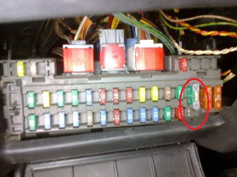

я же написал - я отключил его, а зеркало все равно само выдвигается иногда в крайние положенияспасибо, парни, за наводку.действительно сегодня залез в багажник и нашел перебитые провода на фонари заднего хода.также случайно нашел, причину из-за которой не открывался багажник, не работал ЦЗ, не сохранялись настройки магнитолы печки и так далее - отсутсвовал предохранитель в салоне (на фото).post-19998-0-31074100-1349844213_thumb.jосталось разобраться со стеклоподъемниками, зеркалами. Изменено пользователем mypostsss
