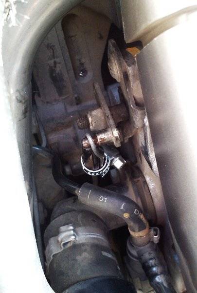

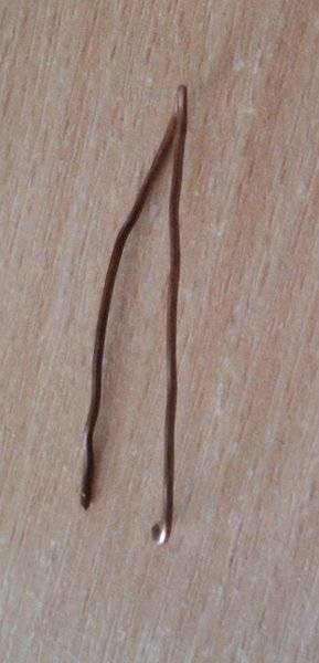

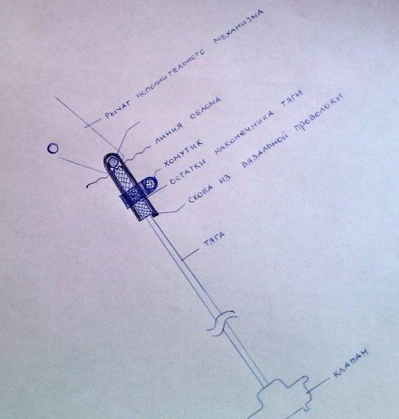

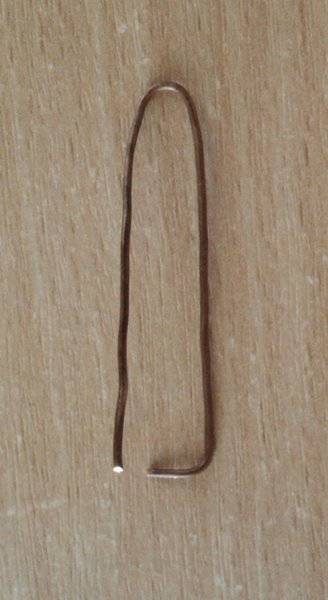

DPH159 Опубликовано 22 сентября, 2011 Жалоба Поделиться Опубликовано 22 сентября, 2011 Не знаю, пригодится ли кому- вариант ремонта наконечника тяги клапана из подручных материалов. Суть была в том, что нужно было с минимальными затратами времени и средств восстановить работоспособность без снятия. Весь ремонт занял около часа. Вот схемка: 1. Сначала сделал шаблон из мягкой проволоки и подогнал его к остаткам колпачка так, что бы он одевался на него без зазоров. Вот такой шаблон: 2. Затем по шаблону изготовил из стальной вязальной проволоки детальку и надел её на остаток колпачка, затянув хомутом вот таким образом:Затягивать хомут немного проблематично, так как тяжело его расположить в зоне действия отвертки. Но одно положение нашлось.3. Получившийся наконечник-скобу защелкнул на шарике рычага заслонки (диаметр скобы делал специально чуть меньше), предварительно смазав трущиеся детали смазкой типа литола. С момента ремонта проехал около 500км. Все работает, заслонка открывается и закрывается до крайнего положения. Как вариант временного ремонта вполне удобен. Ссылка на комментарий Поделиться на другие сайты Поделиться

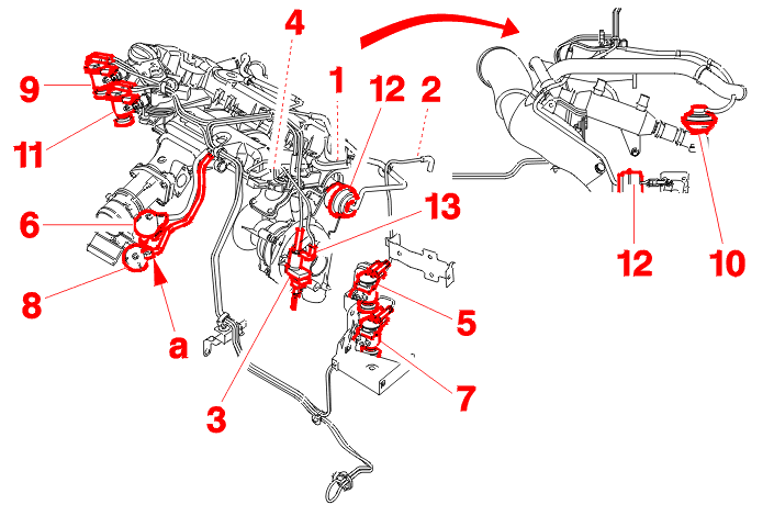

BRAT Опубликовано 5 декабря, 2011 Жалоба Поделиться Опубликовано 5 декабря, 2011 (1) Вакуумный насос . (2) Тормозного усилителя . (3) Электромагнитный клапан управления вихревой скоростью заряда (swirl) . (4) Пневматическая капсула создания вихря. (5) Пропорциональный электромагнитный клапан управления блоком дроссельной заслонки . (6) Дозатор блока дроссельной заслонки . (7) Пропорциональный электромагнитный клапан управления подогревателем воздуха на впуске . ( Дозатор подогревателя впускного воздуха . (9) Пропорциональный электромагнитный клапан создания разрежения для заслонки системы egr . (10) Клапан системы рециркуляции отработавших газов . (11) Пропорциональный электромагнитный клапан управления заслонкой пневматической капсулы турбокомпрессора . (12) Заслонка пневматической капсулы турбокомпрессора . (13) Трубка разрежения связывающая электромагнитный клапан создания вихря с пневматической капсулой создания вихря . На картинке моя проблема это (3) Электромагнитный клапан управления вихревой скоростью заряда (swirl)? Или ещё что-то? Ссылка на комментарий Поделиться на другие сайты Поделиться
Модератор Citrin Опубликовано 5 декабря, 2011 Модератор Жалоба Поделиться Опубликовано 5 декабря, 2011 Гадать можно долго. Лезь ручками и проверяй. Как бы это странно ни звучало-используй губы и силу легких что бы проверить целостность и исправность клапана Свирл. Снимай трубку идущую на него с ЭМ клапана и создай разряжение. Будет ясно держит он разряжение или нет. Ссылка на комментарий Поделиться на другие сайты Поделиться
BRAT Опубликовано 5 декабря, 2011 Жалоба Поделиться Опубликовано 5 декабря, 2011 Под каким номером ЭМ клапан на схеме? Ссылка на комментарий Поделиться на другие сайты Поделиться
Модератор Citrin Опубликовано 5 декабря, 2011 Модератор Жалоба Поделиться Опубликовано 5 декабря, 2011 3-13...непонятно Ссылка на комментарий Поделиться на другие сайты Поделиться
