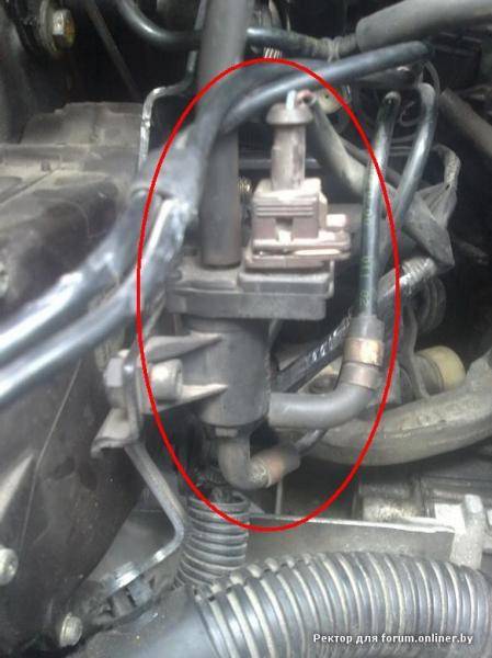

Rudzv Опубликовано 3 января, 2014 Жалоба Поделиться Опубликовано 3 января, 2014 (изменено) возле цифры 82 на картинке электромагнитный клапан свирл. в нем три выхода. Средний идет на вакуумный бачек под цифрой 7(показано штрих-пунктирной линией), нижний выход соединяется с клапаном свирл, который с длинной тягой, управляет заслонкой (на схеме между цифрами 82 и 12). А самый верхний выход остается свободным? Так? На фото все выходы заняты!<br> Изменено 3 января, 2014 пользователем Rudzv Ссылка на комментарий Поделиться на другие сайты Поделиться
Ректор Опубликовано 3 января, 2014 Жалоба Поделиться Опубликовано 3 января, 2014 http://peugeot-club.by/board/index.php?/topic/12211-vakuumnii-nasos-i-vakuum/page__view__findpost__p__532948 Ссылка на комментарий Поделиться на другие сайты Поделиться
sergej-ka Опубликовано 3 января, 2014 Жалоба Поделиться Опубликовано 3 января, 2014 (изменено) Rudzv, подача вакуума на ЭВК: от ресивера один из двух боковых штуцеров, тот, который ближе к бамперу, и на ЭВК приходит в самый нижний штуцер, который смотрит дыркой к земле. Трубка имеет коричневые метки (колечки из ПВХ) Выход вакуума с ЭВК на диафрагму: боковой штуцер. Трубка имеет белую и коричневую метку. Верхний штуцер на ЭВК - это связь клапана с атмосферой, имеет вид трубки, на конце которой поролоновый фильтр, чтобы пыль из воздуха не попадала внутрь клапана. Походу у вас перепутаны трубки подачи и выхода вакуума на ЭВК Изменено 3 января, 2014 пользователем sergej-ka Ссылка на комментарий Поделиться на другие сайты Поделиться
Rudzv Опубликовано 3 января, 2014 Жалоба Поделиться Опубликовано 3 января, 2014 Rudzv, подача вакуума на ЭВК: от ресивера один из двух боковых штуцеров, тот, который ближе к бамперу, и на ЭВК приходит в самый нижний штуцер, который смотрит дыркой к земле. Трубка имеет коричневые метки (колечки из ПВХ) Выход вакуума с ЭВК на диафрагму: боковой штуцер. Трубка имеет белую и коричневую метку. Верхний штуцер на ЭВК - это связь клапана с атмосферой, имеет вид трубки, на конце которой поролоновый фильтр, чтобы пыль из воздуха не попадала внутрь клапана. Походу у вас перепутаны трубки подачи и выхода вакуума на ЭВК А почему на фото все три выхода с трубками? Ссылка на комментарий Поделиться на другие сайты Поделиться
sergej-ka Опубликовано 3 января, 2014 Жалоба Поделиться Опубликовано 3 января, 2014 Rudzv, так и должно быть! На верхнем штуцере сидит трубка, длиной сантиметров 10-12, которая заканчивается поролоновым фильтром. При этом она никуда не должна быть всунута и ни на что не должна быть одета, просто болтается Ссылка на комментарий Поделиться на другие сайты Поделиться
