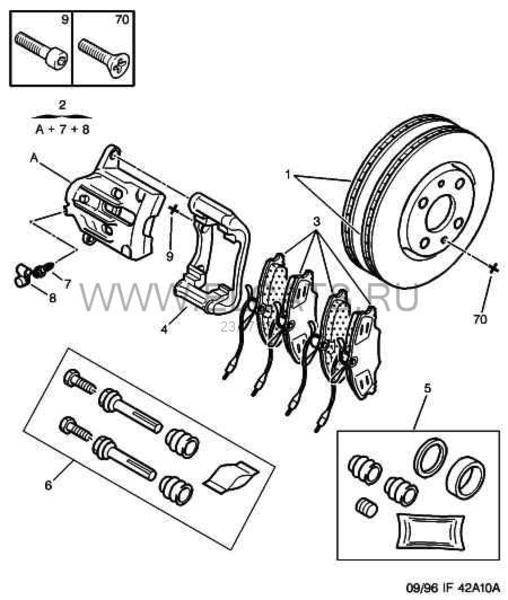

barboss Опубликовано 23 июля, 2012 Жалоба Поделиться Опубликовано 23 июля, 2012 (изменено) А находил кто аналоги на Ремкомплект суппорта переднего? №6 на картинке Изменено 23 июля, 2012 пользователем barboss Ссылка на комментарий Поделиться на другие сайты Поделиться
Skify Опубликовано 23 июля, 2012 Жалоба Поделиться Опубликовано 23 июля, 2012 Я на рынке покупал одну направляющую 60 тыс.бел., лежала просто в целлофановом пакетике без названия фирмы. Ссылка на комментарий Поделиться на другие сайты Поделиться
