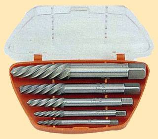

подробней про вывертышей??? )) как можно попробовать ими??
Сверлишь в сорванной головке болта или в шпильке отверстие и вворачиваешь его туда до упора(он с левой резьбой). Недавно таким способом шпильки в двигателе выворачивал. А хотел уже высверливать.
