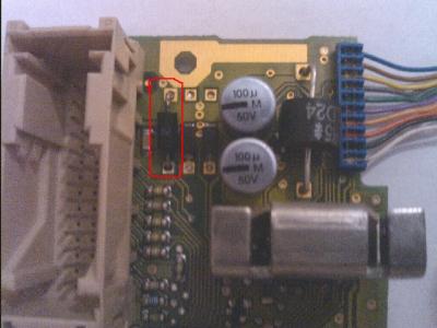

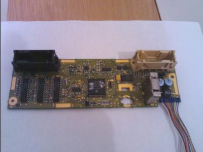

Foblas Опубликовано 20 августа, 2010 Жалоба Поделиться Опубликовано 20 августа, 2010 (изменено) Товарищи и други. Необходима помощь. СгАрЭл у товарища блок климата на лянче zeta. Одна дорожка и пару элементов на нижней плате климата (их там две штуки). Чужими кривыми руками была затерта маркировка на радио элементах, идентифицировать их и подобрать аналог не возможно. Прошу какого нибудь обладателя 806 снять свой блок климата(парочку саморезов под торкс), и подсказать маркировку некоторых элементов на плате, а лучше сделать детальное фото этой платы.Кто откликнется? Фото мобилой, пардон за качество. Изменено 22 августа, 2010 пользователем Foblas Ссылка на комментарий Поделиться на другие сайты Поделиться

Foblas Опубликовано 22 августа, 2010 Автор Жалоба Поделиться Опубликовано 22 августа, 2010 (изменено) не не, надо еще! Добавил фото. Изменено 22 августа, 2010 пользователем Foblas Ссылка на комментарий Поделиться на другие сайты Поделиться
Professor Опубликовано 23 августа, 2010 Жалоба Поделиться Опубликовано 23 августа, 2010 (изменено) На фото указан один элемент. В первом посте говорится "на этих этементАХ". Что надо идентифицировать?На фото обведен рамкой диод. Ампер на 5. Стоит скорее всего по цепи питания перед стабилизатором или регулятором яркости подсветки. Точнее сказать смогу только увидев экземпляр вживую.С 90% вероятностью (фото не позволяет дать больше вероятность) могешь ставить ЛЮБОЙ импортный диод на 5А. полярность включения диода надо смотреть по схеме (если полоска на старом диоде стерта и не прослеживается).p.s. На верхнем по фото конденсаторе виднеется вздутие??? Или я ошибаюсь??? Изменено 23 августа, 2010 пользователем Professor Ссылка на комментарий Поделиться на другие сайты Поделиться
Foblas Опубликовано 23 августа, 2010 Автор Жалоба Поделиться Опубликовано 23 августа, 2010 Ну вот спасибо) на всякий глянем еще оригинал aleks-li. Полярность действительно надо определить. Элемент уже выпаивался кем-то и затерт.а можешь еще подсказать по бочонку справа от конденсаторов, что за оно, для чего надо? =)Повертел плату в руках, в порядке конденсатор, ну совсем не прощупывается вздутие. Видно просто фото такое каличное получилось. Ссылка на комментарий Поделиться на другие сайты Поделиться
Professor Опубликовано 23 августа, 2010 Жалоба Поделиться Опубликовано 23 августа, 2010 Ну вот спасибо) на всякий глянем еще оригинал aleks-li. Полярность действительно надо определить. Элемент уже выпаивался кем-то и затерт.а можешь еще подсказать по бочонку справа от конденсаторов, что за оно, для чего надо? =)Повертел плату в руках, в порядке конденсатор, ну совсем не прощупывается вздутие. Видно просто фото такое каличное получилось.Это тоже диод. Только помощнее. Стоит скорее всего в цепи питания блока управления. Точнее - только при наличии экземпяла в руках.. Ссылка на комментарий Поделиться на другие сайты Поделиться
