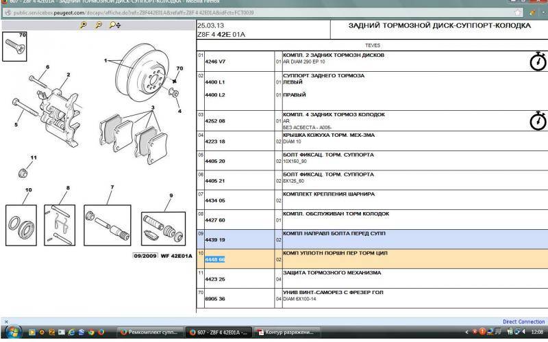

sergej-ka Опубликовано 13 августа, 2013 Жалоба Поделиться Опубликовано 13 августа, 2013 подскажите пожалуйста, что из позиций №7-11 может понадобиться для приведения суппорта в порядок? Ссылка на комментарий Поделиться на другие сайты Поделиться
Leonevich Опубликовано 13 августа, 2013 Жалоба Поделиться Опубликовано 13 августа, 2013 подскажите пожалуйста, что из позиций №7-11 может понадобиться для приведения суппорта в порядок?Вообще лучше сначала диагностика, хотя бы снять тормозные колодки. У меня две недели назад, при остановке запах паленых колодок, я на трассе остановился по известной всем причине. Обошел машину, в итоге заднее левое колесо не дотронуться. Ехать дальше не рискнул. Поддомкратил и снял колесо. Оказалось заклинили сами колодки в суппорте. Еле выковырял их оттуда. Почистил посадочное место колодок отверткой от ржавчины, а сами колодки потер банально об асфальт с песочком у обочины, в тех местах где они примыкают к суппорту. Итог, сделал зазор, колодки ходят свободно, все остальное в идеале, поршень продавливается внутрь усилием рук, если потянуть на себя суппорт в сборе с колодками. Ссылка на комментарий Поделиться на другие сайты Поделиться
