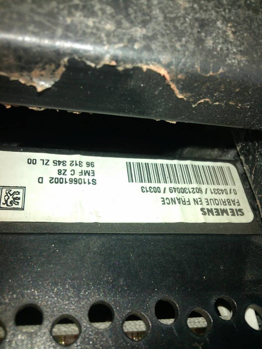

Balamut Опубликовано 19 января, 2016 Жалоба Поделиться Опубликовано 19 января, 2016 Кто может помочь подобрать дисплей в замен старого.фото наклейки на дисплеи присутствует. Ссылка на комментарий Поделиться на другие сайты Поделиться
Yurik Опубликовано 19 января, 2016 Жалоба Поделиться Опубликовано 19 января, 2016 А что подбирать? Ставишь такой же только исправный, или ищешь цветной экран, блок к ниму, рамку,провода от дорестайла и ставишь. **Я люблю ПЕЖО КЛУБ БЕЛАРУСЬ!!!** Ссылка на комментарий Поделиться на другие сайты Поделиться
Genna-di Опубликовано 19 января, 2016 Жалоба Поделиться Опубликовано 19 января, 2016 Кто может помочь подобрать дисплей в замен старого.фото наклейки на дисплеи присутствует. У тебя же твой нормальный, только с полосами. Восстановить контакты шлейфа и все будет ок. Здесь вроде как есть про это. Ссылка на комментарий Поделиться на другие сайты Поделиться
Balamut Опубликовано 19 января, 2016 Жалоба Поделиться Опубликовано 19 января, 2016 forum.aves-peugeot.ru/viewtopic.php?f=6&t=36820&start=0 вот про контакты, но печь не о них. Через мин 15 -20 даже не могу рассмотреть общий расход, расход при разгоне. Он просто пропадает. Я бы поставил такой же как у меня ток цветной, если такой канешн есть. Ссылка на комментарий Поделиться на другие сайты Поделиться

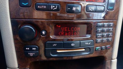

Alex sitnik Опубликовано 6 марта, 2016 Жалоба Поделиться Опубликовано 6 марта, 2016 Привет пежоманам умераєт монохром ! А єсли поставить цвет 5" з нави. Фишка і два кабеля возле сд чен. Есть . что нужно искать??????? . мой лев 2002р 2.2 бензина Ссылка на комментарий Поделиться на другие сайты Поделиться
Модератор Citrin Опубликовано 6 марта, 2016 Модератор Жалоба Поделиться Опубликовано 6 марта, 2016 Здесь вроде уже как описано что надо для этого Ссылка на комментарий Поделиться на другие сайты Поделиться
Alex sitnik Опубликовано 7 марта, 2016 Жалоба Поделиться Опубликовано 7 марта, 2016 Здесь вроде уже как описано что надо для этого Описано но както нет точности . просто список і возможность установок шо з чем пляшет 5" или 7" булоб здорово . и єсть схеме как подключається???? Ссылка на комментарий Поделиться на другие сайты Поделиться

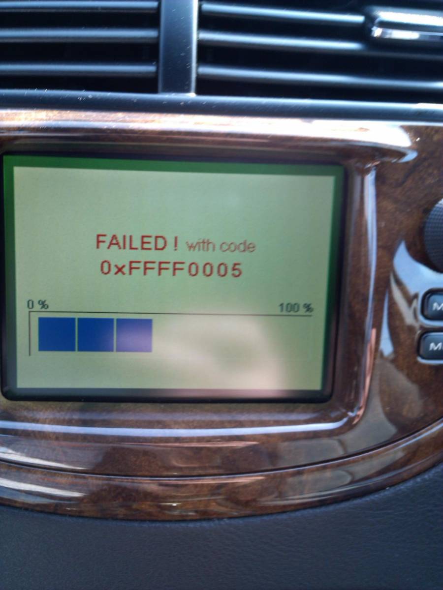

aleksandr 34 Опубликовано 6 апреля, 2016 Жалоба Поделиться Опубликовано 6 апреля, 2016 Что может быть? Вчера потух цветной дисплей, доехал до дома заглушил и вынял ключ а магнитола все равно играет, клацание замком зажигания нечего не дали, магнитола не выключается и экран не горит, выключил принудительно и пошел домой. Вечером магнитола уже выключалась с выключением зажигания и дисплей работал но иногда все равно потухал потом загорался. Как это все связано и как лечить? Дорестайл 2.2hdi ???А теперь еще и это Что это значит? Ссылка на комментарий Поделиться на другие сайты Поделиться
Модератор Citrin Опубликовано 7 апреля, 2016 Модератор Жалоба Поделиться Опубликовано 7 апреля, 2016 Ошибка это) Косяк с ПО в блоке управления дисплеем. Качаем-записываем-ставим в привод и пробуем перепрошить https://yadi.sk/d/ni67tZPSeKwzb Ссылка на комментарий Поделиться на другие сайты Поделиться
aleksandr 34 Опубликовано 8 апреля, 2016 Жалоба Поделиться Опубликовано 8 апреля, 2016 Ошибка это) Косяк с ПО в блоке управления дисплеем. Качаем-записываем-ставим в привод и пробуем перепрошить https://yadi.sk/d/ni67tZPSeKwzb Машина постоята пару часов и опять все работает, но не долго как будто что-то нагревается и примерно через минут 5-20 после движения дисплей тухнет, после стоянки опеть работает.И еще именно когда дисплей погасает магнитола играет даже если достать ключ. А когда дисплей еще работает то все норм достал ключ и магнитола выключилась. Че-та там нагревается и замыкает что-ли Ссылка на комментарий Поделиться на другие сайты Поделиться
