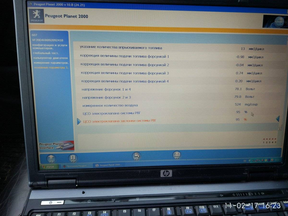

pavelvega Опубликовано 16 апреля, 2016 Жалоба Поделиться Опубликовано 16 апреля, 2016 Всем добрый вечер.Может кто знает,что означают последние две строчки и что значат эти % ?Спасибо. Ссылка на комментарий Поделиться на другие сайты Поделиться
Димыч. Опубликовано 16 апреля, 2016 Жалоба Поделиться Опубликовано 16 апреля, 2016 Нижняя это заслонка на впуске, над ней это клапан ЕГР.. Это на пальцах объяснение. Ссылка на комментарий Поделиться на другие сайты Поделиться
pavelvega Опубликовано 16 апреля, 2016 Жалоба Поделиться Опубликовано 16 апреля, 2016 а 95 % это хорошо или плохо?Или вся система уже забита и ее удалять надо? Ссылка на комментарий Поделиться на другие сайты Поделиться
Димыч. Опубликовано 16 апреля, 2016 Жалоба Поделиться Опубликовано 16 апреля, 2016 а 95 % это хорошо или плохо?Или вся система уже забита и ее удалять надо? Забита, конечно. Можно вычистить, а можно и отрубить программно. Хотя, может расходомер привирает. От него же всё пляшет. Ссылка на комментарий Поделиться на другие сайты Поделиться
pavelvega Опубликовано 16 апреля, 2016 Жалоба Поделиться Опубликовано 16 апреля, 2016 Спасибо за ответ.Стоит у меня китайский расходомер.Может это он глючит. Поставил его месяц назад,кстати примерно в то время и машина начала коптить!!Возможно все из-за него Ссылка на комментарий Поделиться на другие сайты Поделиться
maxad Опубликовано 16 апреля, 2016 Жалоба Поделиться Опубликовано 16 апреля, 2016 Слушайте, а у меня измерения количество воздуха показывает 560-600. это нормально!!! Ссылка на комментарий Поделиться на другие сайты Поделиться
Димыч. Опубликовано 16 апреля, 2016 Жалоба Поделиться Опубликовано 16 апреля, 2016 Слушайте, а у меня измерения количество воздуха показывает 560-600. это нормально!!! Для заглушенного .егр вполне нормально. Ссылка на комментарий Поделиться на другие сайты Поделиться
maxad Опубликовано 16 апреля, 2016 Жалоба Поделиться Опубликовано 16 апреля, 2016 нет не заглушен ЕГР Ссылка на комментарий Поделиться на другие сайты Поделиться
pavelvega Опубликовано 16 апреля, 2016 Жалоба Поделиться Опубликовано 16 апреля, 2016 Мне когда егр глушили, тоже показывало под 600,Когда обратно открывали егр было под 340 Ссылка на комментарий Поделиться на другие сайты Поделиться
Димыч. Опубликовано 16 апреля, 2016 Жалоба Поделиться Опубликовано 16 апреля, 2016 нет не заглушен ЕГР Ну это только так кажется) Ссылка на комментарий Поделиться на другие сайты Поделиться
maxad Опубликовано 16 апреля, 2016 Жалоба Поделиться Опубликовано 16 апреля, 2016 блин и снимал и чистил, наверное надо глушить А при нормальном ЕГР, последние два показания какие должны быть? Ссылка на комментарий Поделиться на другие сайты Поделиться
Димыч. Опубликовано 16 апреля, 2016 Жалоба Поделиться Опубликовано 16 апреля, 2016 блин и снимал и чистил, наверное надо глушить Клапан ЕГР может и работаеи, а вот заслонка на впуске не прикрывается. Ссылка на комментарий Поделиться на другие сайты Поделиться
maxad Опубликовано 16 апреля, 2016 Жалоба Поделиться Опубликовано 16 апреля, 2016 Интересно а какие датчики снимают показания на впуске. и все таки какие показания нормальные считааются Ссылка на комментарий Поделиться на другие сайты Поделиться
Димыч. Опубликовано 16 апреля, 2016 Жалоба Поделиться Опубликовано 16 апреля, 2016 Расходомер. Ссылка на комментарий Поделиться на другие сайты Поделиться
maxad Опубликовано 16 апреля, 2016 Жалоба Поделиться Опубликовано 16 апреля, 2016 Спасибо!!!!! Ссылка на комментарий Поделиться на другие сайты Поделиться
Димыч. Опубликовано 16 апреля, 2016 Жалоба Поделиться Опубликовано 16 апреля, 2016 Спасибо!!!!! Если показания расходомера 560-600, это не косяк расходомера, это выхлопные газы не попадают во впуск. Ссылка на комментарий Поделиться на другие сайты Поделиться
maxad Опубликовано 16 апреля, 2016 Жалоба Поделиться Опубликовано 16 апреля, 2016 А РР2000 можно программно отключить, или это надо специальная программа Спасибо!!!!! Если показания расходомера 560-600, это не косяк расходомера, это выхлопные газы не попадают во впуск. Я понял !!!!!! Ссылка на комментарий Поделиться на другие сайты Поделиться
Модератор Citrin Опубликовано 16 апреля, 2016 Модератор Жалоба Поделиться Опубликовано 16 апреля, 2016 Всем добрый вечер.Может кто знает,что означают последние две строчки и что значат эти % ?Спасибо. ЦСО- циклическая степень открытия По расходу воздуха на вашем скрине понятно одно- ЕГР- работает. А РР2000 можно программно отключить, или это надо специальная программа Ни один диагностический софт не позволяет понизить класс ЕВРО. Ссылка на комментарий Поделиться на другие сайты Поделиться

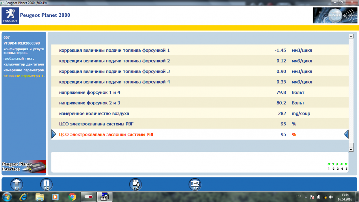

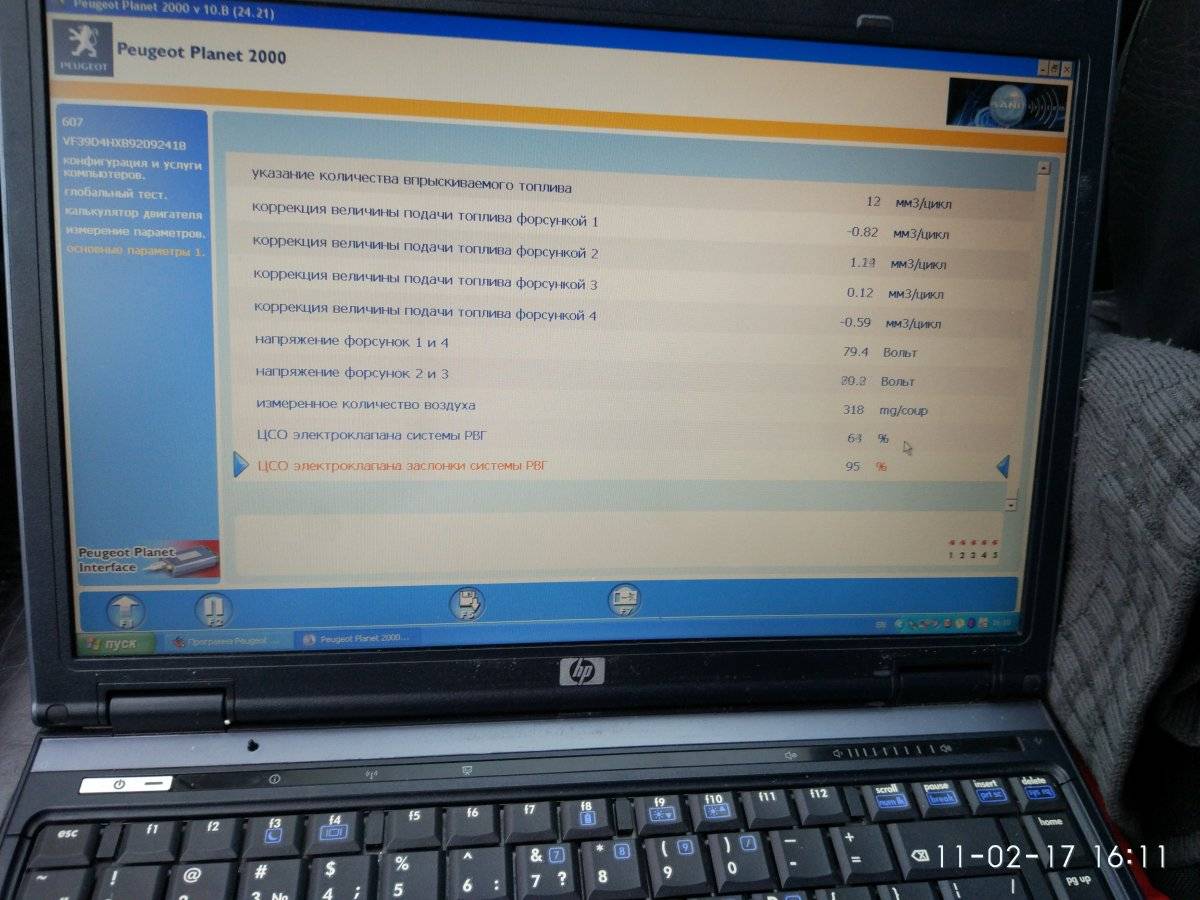

maxad Опубликовано 11 февраля, 2017 Жалоба Поделиться Опубликовано 11 февраля, 2017 Ребята, подскажите, на хх вот такие показания. (Карт.1) Потом покатаешься могут стать вот такие. Я тае понимаю правильные(рис2). В чем может причина быть? На впуске заслонка на пневмодозаторах открывается и закрывается. Ссылка на комментарий Поделиться на другие сайты Поделиться
Joker. Опубликовано 11 февраля, 2017 Жалоба Поделиться Опубликовано 11 февраля, 2017 Ни на первом ни на втором фото показания неправильные Ссылка на комментарий Поделиться на другие сайты Поделиться
maxad Опубликовано 11 февраля, 2017 Жалоба Поделиться Опубликовано 11 февраля, 2017 Твои предложения? Твои предложения? Рисунки местами поменялись. Ну а по воздуху показание нормальные стали. 300куб Ссылка на комментарий Поделиться на другие сайты Поделиться
Joker. Опубликовано 11 февраля, 2017 Жалоба Поделиться Опубликовано 11 февраля, 2017 егр Ссылка на комментарий Поделиться на другие сайты Поделиться
maxad Опубликовано 11 февраля, 2017 Жалоба Поделиться Опубликовано 11 февраля, 2017 Хороший ответ))))) Ссылка на комментарий Поделиться на другие сайты Поделиться
Hottab Опубликовано 11 февраля, 2017 Жалоба Поделиться Опубликовано 11 февраля, 2017 Какая температуры двс была на первом рисунке и втором? Ссылка на комментарий Поделиться на другие сайты Поделиться
