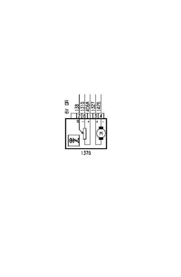

На клапан EGR, с компьютера управления двигателем, подаётся напряжение (контакты 3-4). Сколько вольт и меняется ли полярность? Или там широтно-импульсная модуляция? Какое сопротивление потенциометра? Как проверить клапан на столе? 2.7 HDI
Спасибо.

Там ШИМ. Не скажу точно за клапан 2.7, но на большинстве не потенциометр, а датчик на эффекте Холла. Прозвонка без подключения питания ничего не дает. Проверить: снять , подключить фишку, запустить тест исполнительных механизмов и понаблюдать за перемещением заслонки или, не  снимая, послушать работу.
Спасибо. Я так и думал.
Понятно. Т.е. ничего там программно делать не надо.
