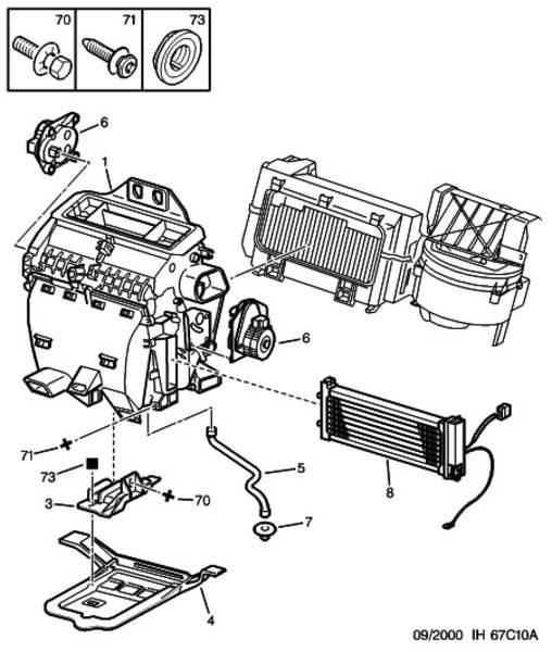

Alick Опубликовано 10 января, 2012 Автор Жалоба Поделиться Опубликовано 10 января, 2012 В 10.01.2012 в 17:40, 'Raptor' сказал: В 24.12.2010 в 11:21, 'Daiver' сказал: Да что вы заладили - тэны, тэны. Есть радиатор отдельный, который подогревает ОЖ от выхлопных газов. Благодаря ему печка быстрее прогревается.Алексей, ты ошибаешся. в климе действительно стоит ТЭН.Похоже это деталь 8 Заодно еще один вопрос, как добраться до моторчика 6? Что-то у меня постоянно из всех дефлекторов дует, и без разницы, что на панели климата выставишь. Хочу посмотреть как он отрабатывает. Ссылка на комментарий Поделиться на другие сайты Поделиться
Centner Опубликовано 10 января, 2012 Жалоба Поделиться Опубликовано 10 января, 2012 Вполне может быть...но в сервис боксе эта деталь помечена как резистор... не слабенький такой), хотя это может быть и погрешность перевода... Ссылка на комментарий Поделиться на другие сайты Поделиться
Модератор Daiver Опубликовано 10 января, 2012 Модератор Жалоба Поделиться Опубликовано 10 января, 2012 В 10.01.2012 в 17:40, 'Raptor' сказал: В 24.12.2010 в 11:21, 'Daiver' сказал: Да что вы заладили - тэны, тэны. Есть радиатор отдельный, который подогревает ОЖ от выхлопных газов. Благодаря ему печка быстрее прогревается.Алексей, ты ошибаешся. в климе действительно стоит ТЭН.Серега - ты некрофил))) На дату сообщения посмотри. Про ТЭНы я тогда еще не знал. Ссылка на комментарий Поделиться на другие сайты Поделиться

Professor Опубликовано 12 января, 2012 Жалоба Поделиться Опубликовано 12 января, 2012 В 10.01.2012 в 17:46, 'Alick' сказал: Заодно еще один вопрос, как добраться до моторчика 6? Что-то у меня постоянно из всех дефлекторов дует, и без разницы, что на панели климата выставишь. Хочу посмотреть как он отрабатывает.До моторчика №6 проще всего добраться после снятия бардачка (перчаточного ящика), но если руки худые и очень хочется добраться, то можно и через нишу для климы и магнитолы (после демонтажа последних). Ссылка на комментарий Поделиться на другие сайты Поделиться
