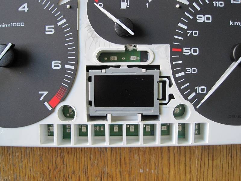

Сергей Пежо 607 Опубликовано 24 февраля, 2012 Жалоба Поделиться Опубликовано 24 февраля, 2012 Привет всем! Подскажите пожалуйста! Меня интерисует подсветка на приборке,а точнее подсветка отдельного уст-ва,которое показывает информацию об Общем и Суточном пробеге авто(на приборке в самом низу). Так вот вопрос: разбирается этот блок или нет,можно там поменять лампочку/диод или нет? Спс! Ссылка на комментарий Поделиться на другие сайты Поделиться
Модератор Citrin Опубликовано 24 февраля, 2012 Модератор Жалоба Поделиться Опубликовано 24 февраля, 2012 Диод там на плате Сергей Пежо 607 1 Ссылка на комментарий Поделиться на другие сайты Поделиться
Сергей Пежо 607 Опубликовано 24 февраля, 2012 Жалоба Поделиться Опубликовано 24 февраля, 2012 А он меняется или нет,самому можно сделать? Ссылка на комментарий Поделиться на другие сайты Поделиться

Сергей Пежо 607 Опубликовано 24 февраля, 2012 Жалоба Поделиться Опубликовано 24 февраля, 2012 Какой минус? Вопрос остаётся активным,помогите решить проблему!Можно всё самому сделать!!!Кто сам делал,попрошу отписаться! Как он разбирается,диод сам впаяный или просто вынимается?? Спс! Ссылка на комментарий Поделиться на другие сайты Поделиться
Гость Jigar Опубликовано 24 февраля, 2012 Жалоба Поделиться Опубликовано 24 февраля, 2012 Кто сам делал,попрошу отписаться! Как он разбирается,диод сам впаяный или просто вынимается?? Спс!Все равно разбирать, там и увидишь.А вообще диоды паяются. Лампочки вынимаются из-за короткого ресурса, с диодами нет смысла этого делать. Ссылка на комментарий Поделиться на другие сайты Поделиться
Сергей Пежо 607 Опубликовано 24 февраля, 2012 Жалоба Поделиться Опубликовано 24 февраля, 2012 А можете кто-нибудь подкинуть схему картинку как они там расположены??,заранее хотелось бы знать! спс Ссылка на комментарий Поделиться на другие сайты Поделиться

Сергей Пежо 607 Опубликовано 25 февраля, 2012 Жалоба Поделиться Опубликовано 25 февраля, 2012 Был Юра! Там описывается общая подсветка приборов,а меня интерисует подсветка дисплея счётчика пробега... Походу наш народ никогда в жизни туда не лазил!! ?? Ссылка на комментарий Поделиться на другие сайты Поделиться
Модератор Citrin Опубликовано 25 февраля, 2012 Модератор Жалоба Поделиться Опубликовано 25 февраля, 2012 Снимай панель с машины и снимай верхнюю част со стеклом. И все сам увидишь. Ссылка на комментарий Поделиться на другие сайты Поделиться
Сергей Пежо 607 Опубликовано 25 февраля, 2012 Жалоба Поделиться Опубликовано 25 февраля, 2012 Снимал я и панель и стекло и видел перед собой дисплей,вот только где там стоят св.диоды не пойму,их нигде не видно! ? Ссылка на комментарий Поделиться на другие сайты Поделиться
Модератор Citrin Опубликовано 25 февраля, 2012 Модератор Жалоба Поделиться Опубликовано 25 февраля, 2012 ПОД дисплеем. Корпус дисплея отщелкните. Ссылка на комментарий Поделиться на другие сайты Поделиться
Сергей Пежо 607 Опубликовано 25 февраля, 2012 Жалоба Поделиться Опубликовано 25 февраля, 2012 ОК! Спасибо! Ссылка на комментарий Поделиться на другие сайты Поделиться
