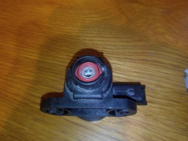

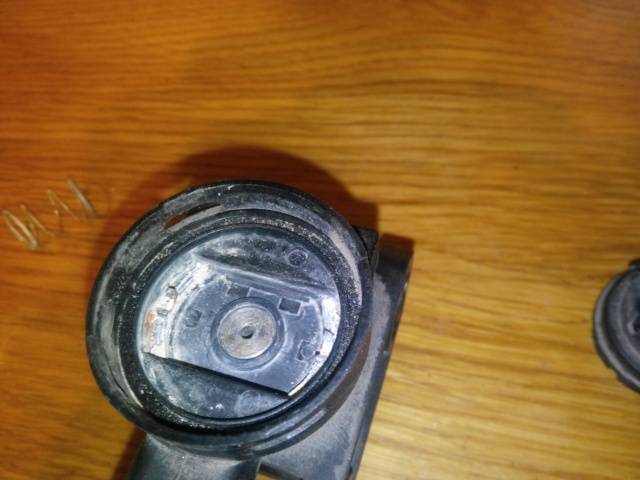

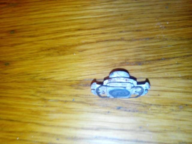

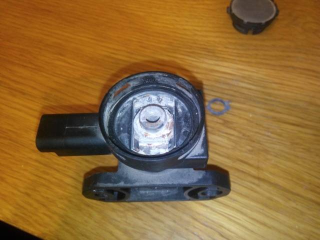

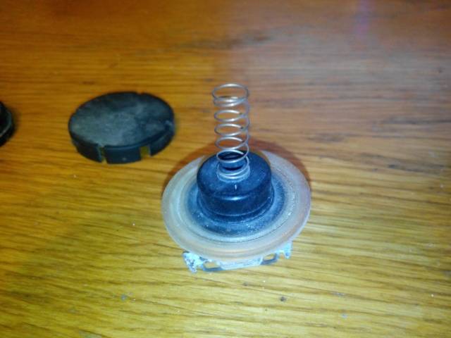

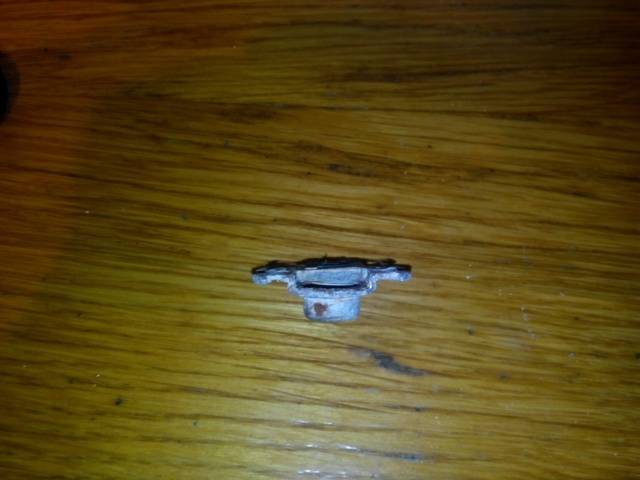

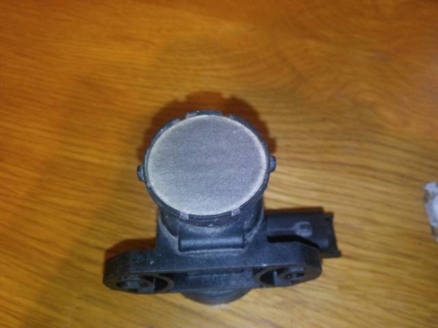

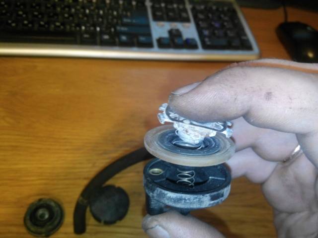

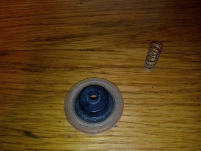

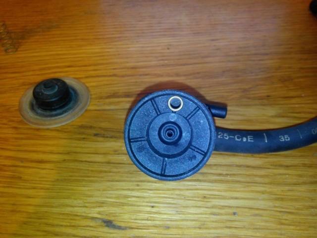

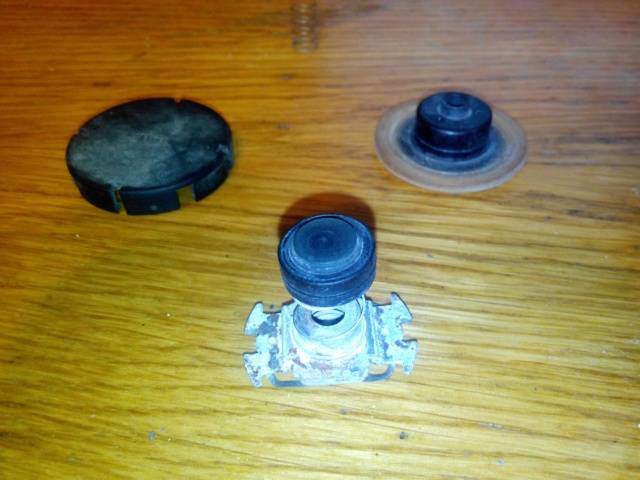

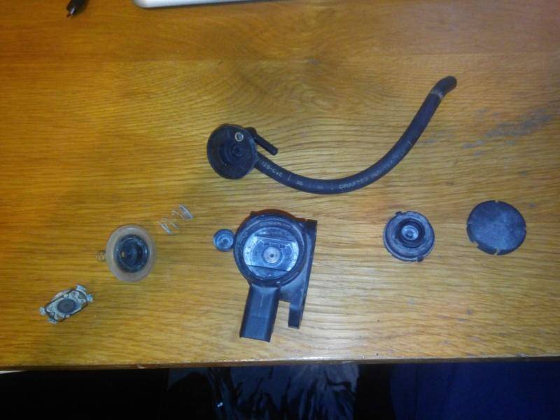

Leonevich Опубликовано 7 января, 2014 Жалоба Поделиться Опубликовано 7 января, 2014 (изменено) В общем разобрал я ЭВК. Долго я изучал конструкцию и пытался понять принцип действия сего девайса. По сути конструкция и сложная и надежная одновременно. На первом фото изображен самый уязвимый на мой взгляд узел. Видно как он пострадал от коррозии. При этом, якорь может заедать в корпусе, тем самым нарушая работу клапана. Учитывая конструкцию, этот клапан можно обработать преобразователем ржавчины. Будет время попробую. Изменено 7 января, 2014 пользователем Leonevich Ссылка на комментарий Поделиться на другие сайты Поделиться
