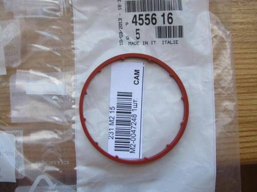

    есть-ли различия в ремкомплектах для насоса бош и для насоса пиербург?
    для пиербурга    4556.16 УПЛОТИНТЕЛЬНОЕ КОЛЬЦО DIAM 51 EP 1,7
    для пиербурга   4556.17 УПЛОТИНТЕЛЬНОЕ КОЛЬЦО
    для боша 4599.30 УПЛОТНИТ В/СБ ВАКУУМН НАСОСА
