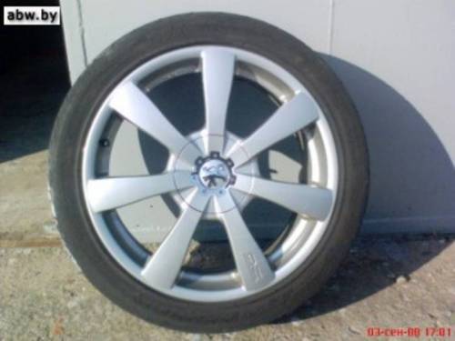

teamat Опубликовано 10 ноября, 2008 Жалоба Поделиться Опубликовано 10 ноября, 2008 сегодня лазил на abw.by нашёл литьё R18 с 607, если всунуть в 605, встанутесли да, то КРУТО смотрелись бы Ссылка на комментарий Поделиться на другие сайты Поделиться
Nikola Опубликовано 10 ноября, 2008 Жалоба Поделиться Опубликовано 10 ноября, 2008 колесо то станет. резину подбирать придется чтоб не цеплялось нигде Ссылка на комментарий Поделиться на другие сайты Поделиться

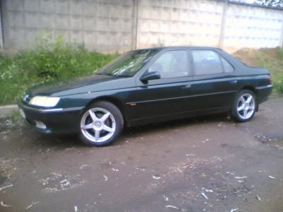

JameS Опубликовано 8 марта, 2010 Жалоба Поделиться Опубликовано 8 марта, 2010 влезет, у меня стоит зима 205/70, даже R17 225/50, у меня лето, и то ничего не терет!!! Ссылка на комментарий Поделиться на другие сайты Поделиться
ldap Опубликовано 9 марта, 2010 Жалоба Поделиться Опубликовано 9 марта, 2010 f 205/70 * 15 стоит токо зад или и перед ??? спсб Ссылка на комментарий Поделиться на другие сайты Поделиться
CVC Опубликовано 9 марта, 2010 Жалоба Поделиться Опубликовано 9 марта, 2010 Цитата влезет, у меня стоит зима 205/70ого! что-то мне не вериться, что ничего не цепляет. выложи фото машины с такой резиной, плиз?! Ссылка на комментарий Поделиться на другие сайты Поделиться
JameS Опубликовано 9 марта, 2010 Жалоба Поделиться Опубликовано 9 марта, 2010 (изменено) спереди R17 225/50, сзади 225/45, менял местами, ничего не терет!!! сейчас зима R15 205/70 все колеса, с полной машиной тоже ничего не цепляет, если надо завтра сфоткаю, покажу!!! Изменено 10 марта, 2010 пользователем JameS Ссылка на комментарий Поделиться на другие сайты Поделиться
ldap Опубликовано 29 марта, 2010 Жалоба Поделиться Опубликовано 29 марта, 2010 классно влезли .... Ссылка на комментарий Поделиться на другие сайты Поделиться

CVC Опубликовано 21 апреля, 2010 Жалоба Поделиться Опубликовано 21 апреля, 2010 Цитата какие +/- не считая внешнего вида?самый главный минус - если мотор слабый (например, двушка) - сильно потеряешь в динамике В 10.11.2008 в 14:57, 'teamat' сказал: сегодня лазил на abw.by нашёл литьё R18 с 607, если всунуть в 605, встанутесли да, то КРУТО смотрелись бы имхо, круто - это когда в первую очередь, комфортно. на 18-й резине комфорта не будет, только нервы, связанный с особенностью эксплуатации ТАКИХ дисков на сверхнизкопрофильной резине. Ссылка на комментарий Поделиться на другие сайты Поделиться

Sawrik Опубликовано 6 мая, 2010 Жалоба Поделиться Опубликовано 6 мая, 2010 В 29.03.2010 в 07:10, 'ldap' сказал: классно влезли ....зря, пороги будет бить. Ссылка на комментарий Поделиться на другие сайты Поделиться
