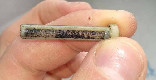

Антон Максимов Опубликовано 29 апреля, 2011 Автор Жалоба Поделиться Опубликовано 29 апреля, 2011 Если кому интересно, то расскажу, что же на самом деле явилось причиной поломки.Оказалось это элементарное масляное голодание именно турбины. Причем не по причине забитости подающей трубки (ее вообже, мне кажется нельзя забить). Есть два болта-штуцера, которые крепят подающую трубку к турбине и к блоку. Так вот эти болты разные. Верхний простой, и его тоже забить сложно, а вот в нижнем есть маленькая, тоненькая сеточка. Вот она-то и толи забилась, толи закоксовалась. И соответственно плохо пропускала масло к турбине. Вот только теперь думаю, как не допустить повторения ситуации. Ссылка на комментарий Поделиться на другие сайты Поделиться
Yalin Опубликовано 29 апреля, 2011 Жалоба Поделиться Опубликовано 29 апреля, 2011 масло лить синтетику чистую да фильтра фирменные ставить... Ссылка на комментарий Поделиться на другие сайты Поделиться
Антон Максимов Опубликовано 29 апреля, 2011 Автор Жалоба Поделиться Опубликовано 29 апреля, 2011 масло лить синтетику чистую да фильтра фирменные ставить...Да я на этом не экономлю, а вот, что до меня лили в мотор не известно. Я как раз за 1500 км до случившегося и поменял масло. Возможно оно и отмыло в моторе всякое г... Ссылка на комментарий Поделиться на другие сайты Поделиться

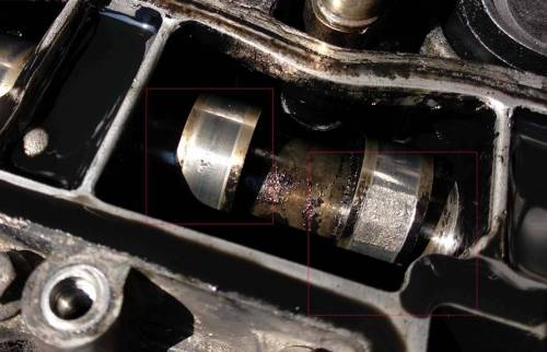

Антон Максимов Опубликовано 27 июня, 2011 Автор Жалоба Поделиться Опубликовано 27 июня, 2011 А теперь продолжение истории! Не долго мой львенок катался после замены картриджа турбины, маслоподающей трубки, промывки штуцеров и смены масла. Около 2.5 мес. Неделю назад упала мощность двигателя, машина стала тупая, хотя ехала. А недавно со стороны услышал как работает мотор. Из салона никогда не замечал, шумоизоляция хорошая, однако. При наборе около 2000 об/мин появляется довольно громкий свист. На сервисе Пежо сказали, что скорее всего свистит турбина. Но я то уже знаю, какие звуки издает турба... Оказалось банально выходит воздух. Короче, то ли так "хорошо" затянули хомут, но соскочил патрубок, который соединяет интеркулер с пластиковой трубой. Получился своеобразный клапан. При создании определенного давления наддува, резина отжималась и выпускала воздух. Отсюда и свист. Я все это исправил. Завел мотор. И увидел ошибку "Depolution system failure". Но машина поехала замечательно, так, как это было за неделю до этого. После 3-го запуска мотора ошибка пропала, и больше не появлялась. Но вот только не долго я радовался. Проехать мне удалось, ну, километров 20. И тут моя турба то и померла. Хотя накануне вечером она была в порядке, люфта никакого не было. Подается ли масло, пока не знаю, трубка горячая, но вот есть ли нормальное давление или нет... Но настораживает то, что именно после устранения разгерметизации практически сразу все и случилось. Тут и рождается вопрос, все же может избыточное давление для турбины вредно. Но не понятно кто должен заниматься его снижением. Никаких клапанов не предусмотрено. Ребят, очень прошу о помощи. В Беларуси дизелей много и, наверное гораздо больше специалистов , чем в России. Бог с ним, поменяю я в очередной раз картридж, но бесконечно не могу менять. Отпуск уже испорчен... Вот VIN VF36E9HYB21337268 моей машины. Заранее благодарю всех за помощь. Ссылка на комментарий Поделиться на другие сайты Поделиться
ds2001 Опубликовано 4 июля, 2011 Жалоба Поделиться Опубликовано 4 июля, 2011 Летит турбина из-за недостаточной смазки, т.е. низкое давление масла вследствии забитости сетки. Других причин не может быть, по моему. Снимите поддон, посмотрите маслозаборную горловину, бывает забивает там отверстия, как следствие масляное голодание, но если для движка ещё масла хватает, то турба сразу перегревается и капут. Ссылка на комментарий Поделиться на другие сайты Поделиться
Антон Максимов Опубликовано 4 июля, 2011 Автор Жалоба Поделиться Опубликовано 4 июля, 2011 Летит турбина из-за недостаточной смазки, т.е. низкое давление масла вследствии забитости сетки. Других причин не может быть, В том то и дело, что сетка эта прочищена и до последнего момента турба жила. Но, как только я устранил место выхода воздуха, т.е. сделал систему наддува герметичной, как и должно быть, тут турбина и померла через 20 км. До этого я с периодичностью раз в 2 недели проверял, турбинка была в норме. Ссылка на комментарий Поделиться на другие сайты Поделиться
Гость Андрей Шевцов Опубликовано 5 июля, 2011 Жалоба Поделиться Опубликовано 5 июля, 2011 А может кто выложить фото этой сетки,которую чистить надо?Попробую у себя всё почистить. Ссылка на комментарий Поделиться на другие сайты Поделиться
Антон Максимов Опубликовано 5 июля, 2011 Автор Жалоба Поделиться Опубликовано 5 июля, 2011 А может кто выложить фото этой сетки,которую чистить надо?Попробую у себя всё почистить.Да фотографировать там особо нечего. 2 болта-штуцера, которыми крепится трубка, подающая масло к турбине. Верхний, который прикручивается к самой турбе - сквозной, а нижний, который прикручивается к блоку - внутри содержит сеточку. Но что бы его открутить надо снять катализатор, т.к. из-за него к болту не подобраться. Только медные шайбы придется заменить, по идее они одноразовые. Ссылка на комментарий Поделиться на другие сайты Поделиться
Антон Максимов Опубликовано 5 июля, 2011 Автор Жалоба Поделиться Опубликовано 5 июля, 2011 Сегодня отдал машину в ремонт официалам. Что-то мне кажется, что сильно об этом пожалею. Они мне сняли турбину и говорят, что она совсем развалилась, надо менять. Менять предлагают только всборе, а это около 40 000 российских руб.!!! Причем причину поломки так и не называют. В ответ на вопрос о смысле замены турбины, которая тут же, так же помрет - пожимают плечами. Зато предлагают оплатить снятие турбины. Ссылка на комментарий Поделиться на другие сайты Поделиться
