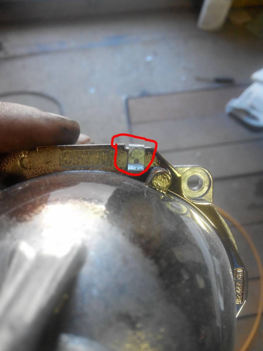

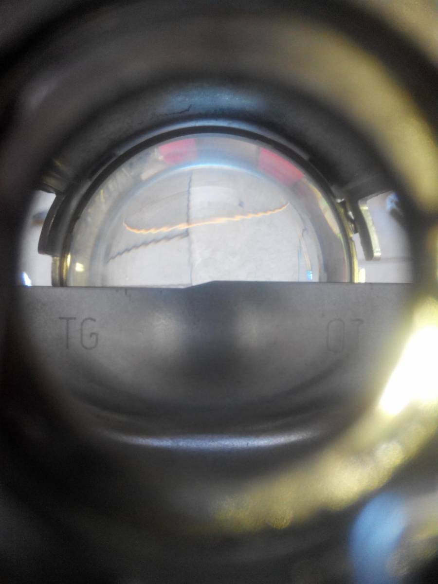

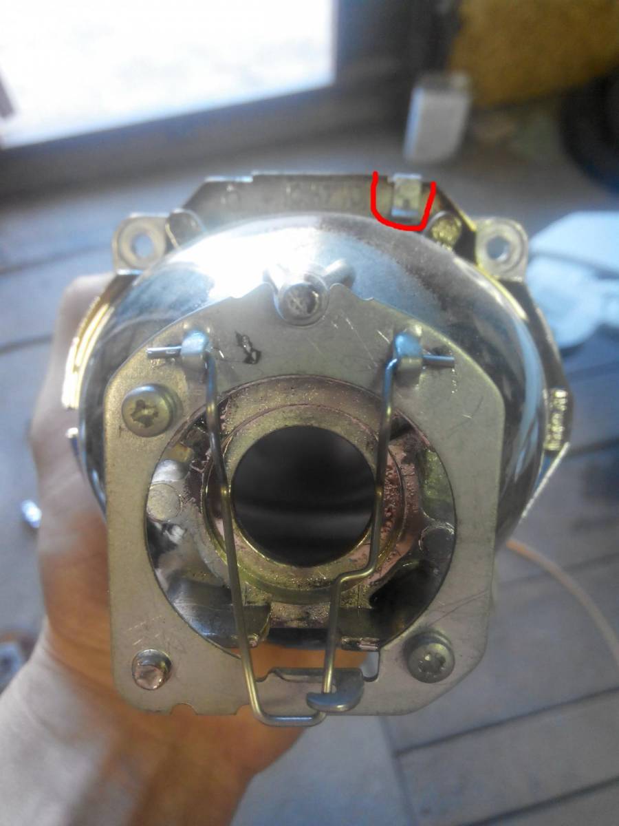

доброго всем вечерка пыжеводы, разбил переднюю левую фару, поиск по рынку нечего не принес(Англичанки). Звонки по объявлениям за европейку просят 90 зеленых.  Приехал домой, заглянул в внутрь разбитой фары и вот в чем разница( в пластине внутри оптики)
post-37757-0-23937500-1464898236_thumb.j
раскрутил, снял скобы, все внутри иначе не вытащить.
post-37757-0-44438000-1464899118_thumb.j
post-37757-0-57177100-1464899138_thumb.j
поехал на разбор, взял Англичанку за 30, разобрал и переставил эту пластинку и подключил лампочку, все работает.
осталось настроить немного
