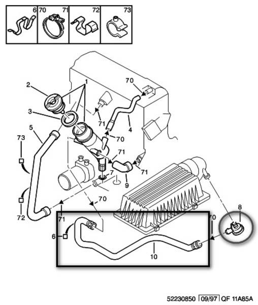

Гость Юрики Опубликовано 31 марта, 2011 Жалоба Поделиться Опубликовано 31 марта, 2011 а куда вообще ставится этот патрубок от заливной горловины!?у меня он в низ висит вообще)как будто порван....может у кого фото есть, где он должен стоять!? Ссылка на комментарий Поделиться на другие сайты Поделиться
rash4447 Опубликовано 31 марта, 2011 Жалоба Поделиться Опубликовано 31 марта, 2011 (изменено) за воздушным фильтром есть место куда он должен крепиться Изменено 31 марта, 2011 пользователем rash4447 Ссылка на комментарий Поделиться на другие сайты Поделиться
Гость Юрики Опубликовано 4 апреля, 2011 Жалоба Поделиться Опубликовано 4 апреля, 2011 Где можно купить масло отделитель и патрубок??На фото отметил.... Ссылка на комментарий Поделиться на другие сайты Поделиться
Masher Опубликовано 4 апреля, 2011 Жалоба Поделиться Опубликовано 4 апреля, 2011 (изменено) Где можно купить масло отделитель и патрубок??На фото отметил.... на разборках. На жданиках есть точка, там девушка-продавец торгует различными патрубками, к сожалению номер бокса не помню, а телефончик поищу телефона не нашел Изменено 5 апреля, 2011 пользователем Masher Ссылка на комментарий Поделиться на другие сайты Поделиться
Гость Юрики Опубликовано 4 апреля, 2011 Жалоба Поделиться Опубликовано 4 апреля, 2011 Где можно купить масло отделитель и патрубок??На фото отметил.... на разборках. На жданиках есть точка, там девушка-продавец торгует различными патрубками, к сожалению номер бокса не помню, а телефончик поищуПоищи плз..... Ссылка на комментарий Поделиться на другие сайты Поделиться
