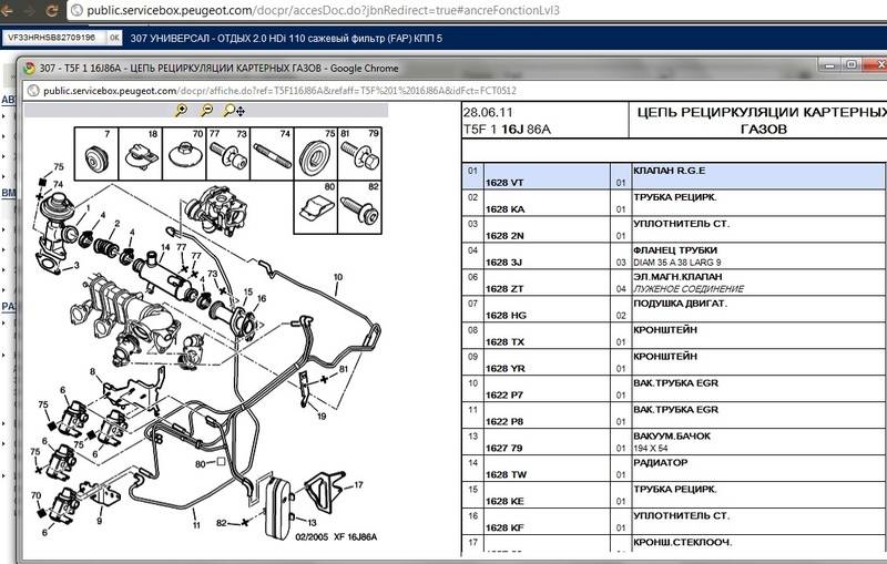

temp Опубликовано 17 августа, 2011 Жалоба Поделиться Опубликовано 17 августа, 2011 В 16.08.2011 в 20:12, 'Dark' сказал: Может кто скинет номер (код запчасти) этих электромагнитных клапанов, сегодня искали, не нашли.Если искали по сервисбоксу, то оно находится в разделе "Снижение выбросов\Цепь рециркуляции картерных газов"На 2.0 110 2002г брал такой - 1628ZT Ссылка на комментарий Поделиться на другие сайты Поделиться
Дмитрий Опубликовано 17 августа, 2011 Жалоба Поделиться Опубликовано 17 августа, 2011 В 17.08.2011 в 06:36, 'temp' сказал: Если искали по сервисбоксу, то оно находится в разделе "Снижение выбросов\Цепь рециркуляции картерных газов"На 2.0 110 2002г брал такой - 1628ZTВ принципе, можно любой с аналогичных движков Пежо/Ситроен. Там две модификации - Бош и Пирбург. Внешне можно сразу определить - у Пирбурга фильтрик сбоку торчит в виде грибка, у Боша - снизу установлен. Могут быть нюансы с установкой по месту, но принцип работы и параметры у них одни и те же. В 26.07.2011 в 05:05, 'S7sh@' сказал: Чем его в домашних условиях померять?(сколько должно быть) И как проверить э/магнитные клапаны?(на сколько вольт он сработает)Я меряю обычным манометром (только стрелку перекинул, чтобы не на нуле стояла, а на середине шкалы). Срабатывают клапаны на 12 в, подключаешь - должен щёлкнуть. По вакууму на выходе из вакуумного насоса должно быть не меньше 0,8 бар, на выходе из клапана турбы на ХХ - 0,6. Ссылка на комментарий Поделиться на другие сайты Поделиться

harlem Опубликовано 31 августа, 2011 Жалоба Поделиться Опубликовано 31 августа, 2011 В 12.07.2011 в 11:55, 'temp' сказал: В 12.07.2011 в 10:05, 'S7sh@' сказал: А клапаны одинаковые (4шт)?Одинаковые. По сервисбоксу имеют одинаковый номерПодскажите, пожалуйста, номер электромагнитного клапана управления турбиной..В упор не могу найти... Ссылка на комментарий Поделиться на другие сайты Поделиться
Модератор Citrin Опубликовано 31 августа, 2011 Модератор Жалоба Поделиться Опубликовано 31 августа, 2011 Вот тебе номер клапана: 1628 ZT Ссылка на комментарий Поделиться на другие сайты Поделиться
harlem Опубликовано 31 августа, 2011 Жалоба Поделиться Опубликовано 31 августа, 2011 В 31.08.2011 в 13:25, 'Citrin' сказал: Вот тебе номер клапана: 1628 ZTУверен?На чертеже указано: @ДИЗЕЛЬНЫЙ ДВИГАТЕЛЬ С ТУРБОНАДДУВОМ DV4TD", а у меня DW10ATED. Ссылка на комментарий Поделиться на другие сайты Поделиться
Модератор Citrin Опубликовано 31 августа, 2011 Модератор Жалоба Поделиться Опубликовано 31 августа, 2011 Я-уверен, а вот ты-похоже-нет. Прошу обратить внимание на VIN на картинке Ссылка на комментарий Поделиться на другие сайты Поделиться
Модератор Daiver Опубликовано 31 августа, 2011 Модератор Жалоба Поделиться Опубликовано 31 августа, 2011 Я поясню - клапана одинаковые Ссылка на комментарий Поделиться на другие сайты Поделиться
Дмитрий Опубликовано 31 августа, 2011 Жалоба Поделиться Опубликовано 31 августа, 2011 +100500 Клапаны бывают 2-х видов - Bosch и Pierburg. Можно ставить любые, могут быть только нюансы с установкой по месту, но всё решаемо. Ссылка на комментарий Поделиться на другие сайты Поделиться
harlem Опубликовано 1 сентября, 2011 Жалоба Поделиться Опубликовано 1 сентября, 2011 В 31.08.2011 в 13:55, 'Citrin' сказал: Я-уверен, а вот ты-похоже-нет. Прошу обратить внимание на VIN на картинке Вижу. Спасибо! Ссылка на комментарий Поделиться на другие сайты Поделиться

Валерка Опубликовано 18 октября, 2011 Жалоба Поделиться Опубликовано 18 октября, 2011 Сегодня ездил на Exist, заказал клапан по номеру 1628ZT (номер сказал кто то из клуба), так менеджеры спросили ВИН, глянули что то и начали "ругаться", мол кто вам сказал что именно этот вам подходит, тут два вида у нас можно заказать, и начали мне показывать на каком то сайте мол есть еще клапан по похожему номеру 1628** и ценником в лям, я конечно же настоял на своем...хотелось бы все таки удостовериться, тот ли номер мне нужен?! (у меня стоят Pierburg, может за лям был BOSCH) Ссылка на комментарий Поделиться на другие сайты Поделиться
temp Опубликовано 18 октября, 2011 Жалоба Поделиться Опубликовано 18 октября, 2011 Цитата на каком то сайте мол есть еще клапан по похожему номеруесть сервисбокс - там все написано.У меня такой же мотор - 1628ZT будет пирбург - ставьте - все подойдет. Ссылка на комментарий Поделиться на другие сайты Поделиться
